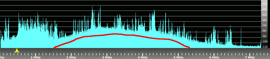

Moin,
Was für eine möglichst einfache Schaltung kann man verwenden, um den mit
rot markierten Bereich etwas zu dämpfen?

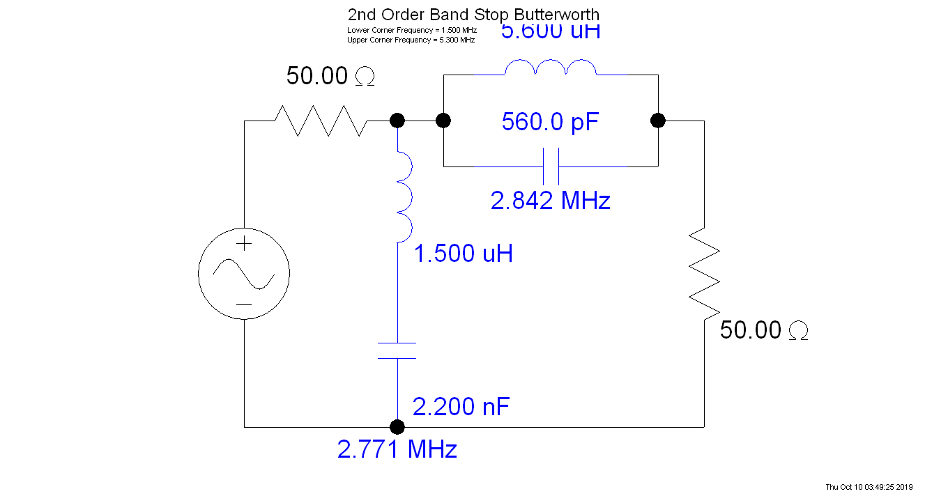

Selber Moin :)
Einfach... Hm.
Einfacher Band Stop.

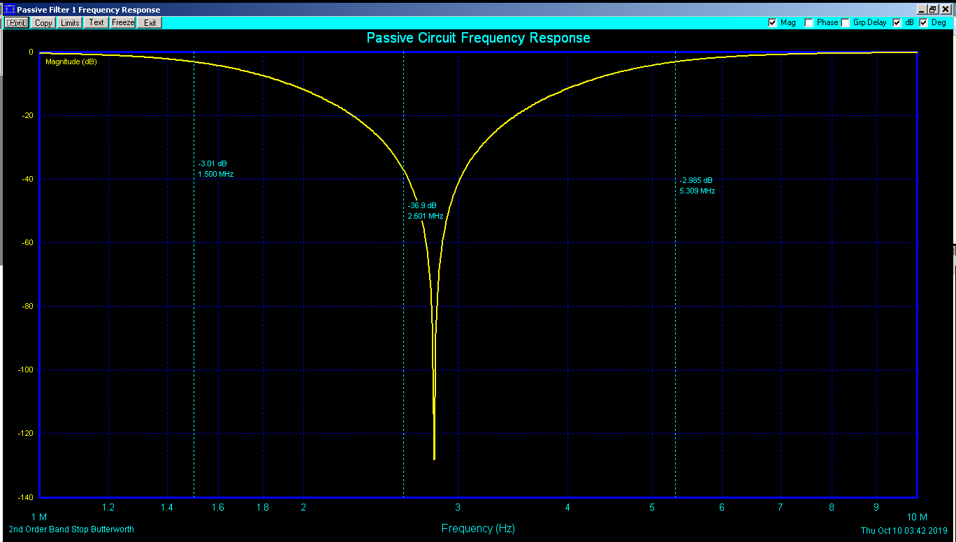

Ich habe mal 1,5Mhz und 5,3Mhz als -3db angenommen, das gibt bei deinen
um 2,6Mhz starken Störung -36db.

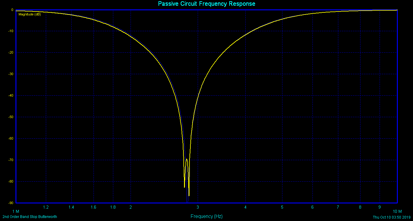

von Frickel F. (frickelfritze)
Alles noch mal mit "Norm" Bauteile aber dafür mit etwas verschobenen
Filter.

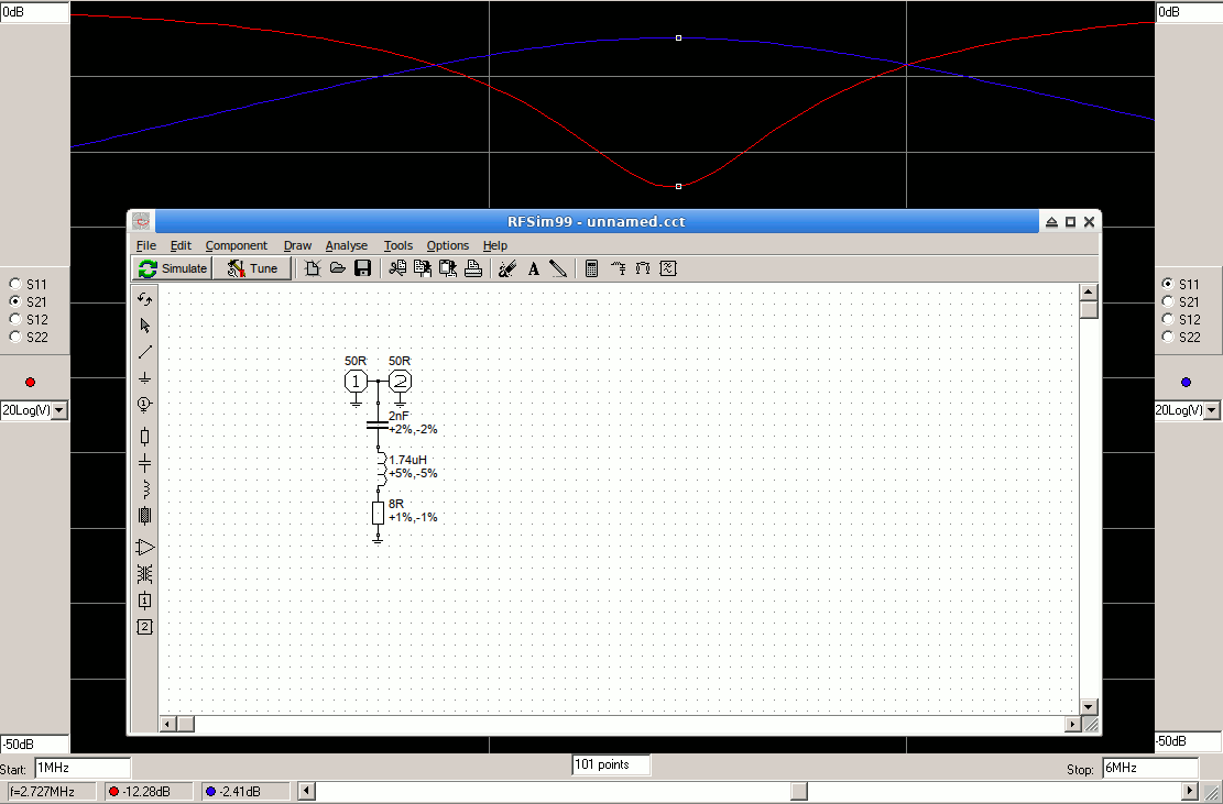

Danke, die Bandsperrfilter kenne ich. Ich würde eine Dämpfungsverteilung
wie bei einer Gauß-Glocke wünschen, also ohne deutliche Resonanzen.
So wie man das vom Audio-Equalizer kennt.
von Nabu (Gast)
Hab's eben selber herausgefunden, das L muss eine niedrigere Güte haben.
von Nabu (Gast)
So einfach
