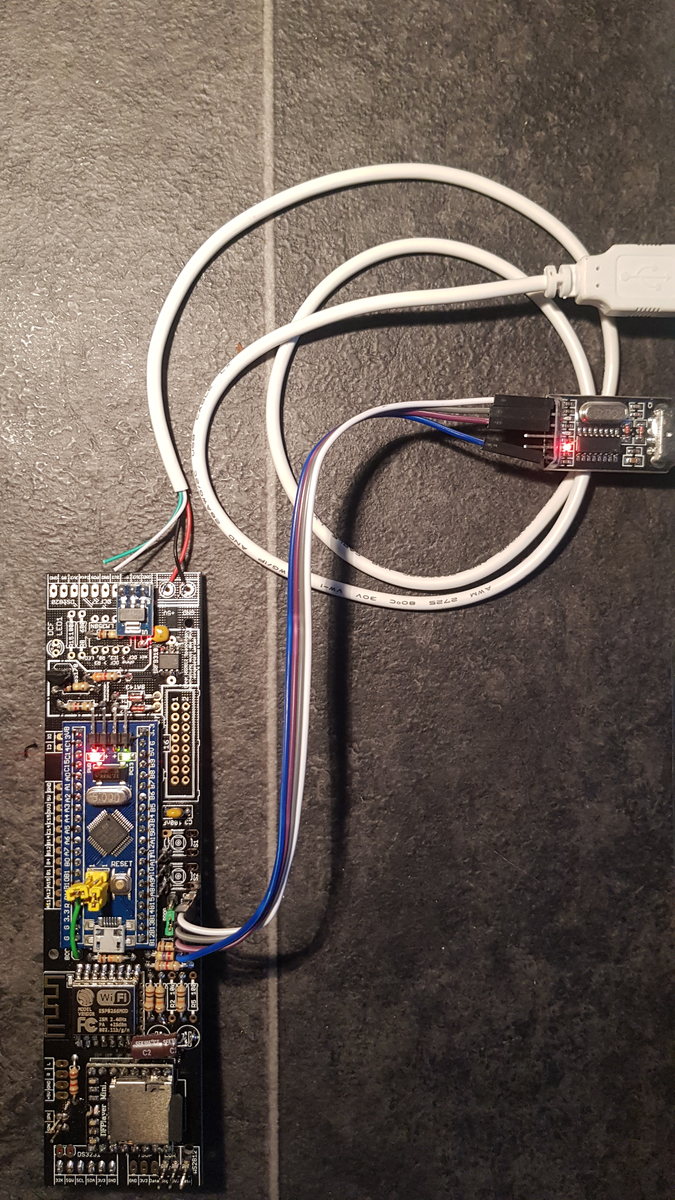

Habe jetzt die Wordclock über den UART-Adapter (ST-Link)an den PC
angeschlossen. Boot vom DevBord ist noch mit STM32 verbunden, ist das
richtig?

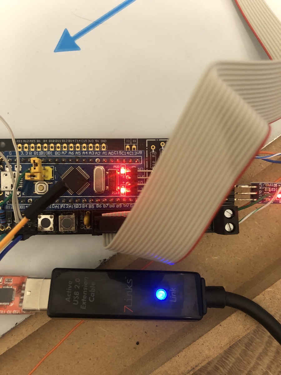

von Felix H. (phaylicks)
hallo,
sorry...ist wohl untergegangen. Der ist vorhanden und auch schon
angeschlossen. Meine Versuche zu flashen habe ich alle mit dem
UART-Wandler gemacht. Was ich nicht gemacht habe, zusätzlich noch mal
extern 5V draufzugeben.
Ist das die Lösung? Würde jetz quasi ds mini Dev über UART an den PC und
dann zusätzlich per USB aus der "Steckdoese" befeuern. Richtig? Meintst
du dann kommich zum COM-Port?
Danke dir

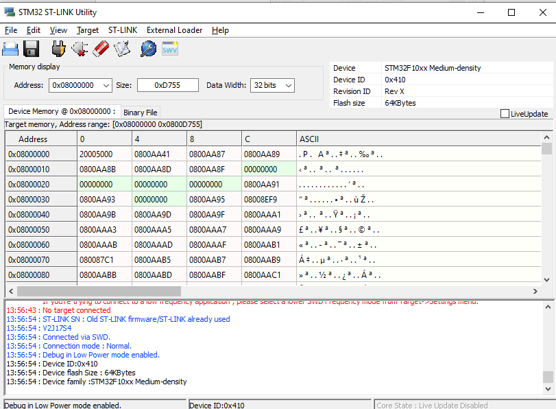

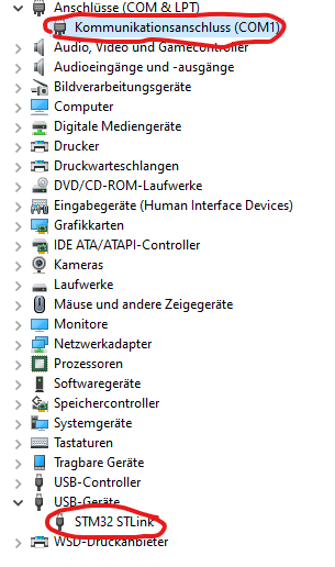

leider nicht (siehe Screenshot.
Kann ich dem USB STM32STLink einen COM port zuweisen? Habe zwar google
schon bemüht, bin aber nicht fündig geworden.
Danke.
von Chris (Gast)
Wie gesagt, der ST-Link ist dafür nicht das richtige Gerät, also wozu
dem einen COM Port zuweisen?
Scheint dann ja ein Problem mit deinem USB-UART Adapter zu sein. Wenn
Windows den nicht auflistet, wie soll die SW den dann überhaupt finden
können.?
...da binich überfragt...
allerdings kann ich den UART-Adapter anschließen und sogar mit dem Prog
STM32 ST-Link verbinden. Konnte auch darüber die Software für den STM
flashen..also scheint der nicht defekt zu sein. oder?

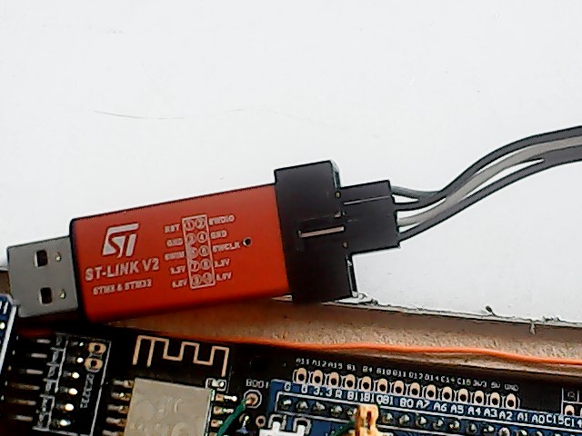

von guest (Gast)
Der Fehler liegt wohl hier:
Wie Chris schon anmerkte ist der ST-Link KEIN UART-Adapter.
Passend wäre z.B.
https://ftdi-uk.shop/collections/usb-cables-ttl/products/ttl-234x-3v3-we
von Frank M. (ukw) (Moderator) Benutzerseite
Wenn das kein abgesägter ST-Link von einem Nucleo-Board ist, dann hat
der ST-Link auch keinen COM-Port. Oder hast Du da irgendwo am ST-Link
zwei Pins, die mit TX und RX beschriftet sind?
Kannst Du mal ein Foto reinstellen?
Wenn es ein ST-Link ohne COM-Port ist, dann brauchst Du einen
zusätzlichen USB-UART-Adapter. Diese kosten um die 3 EUR.

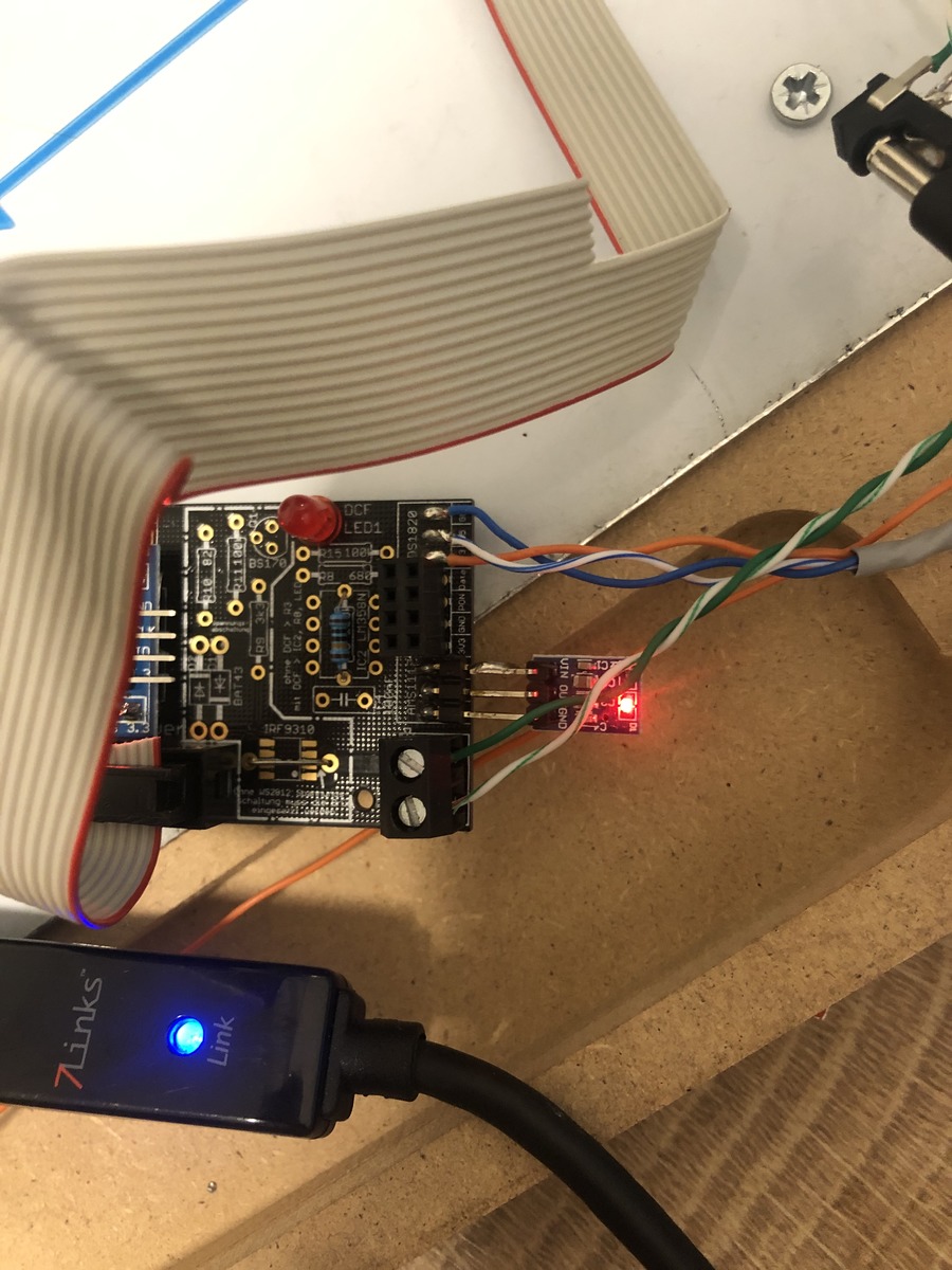

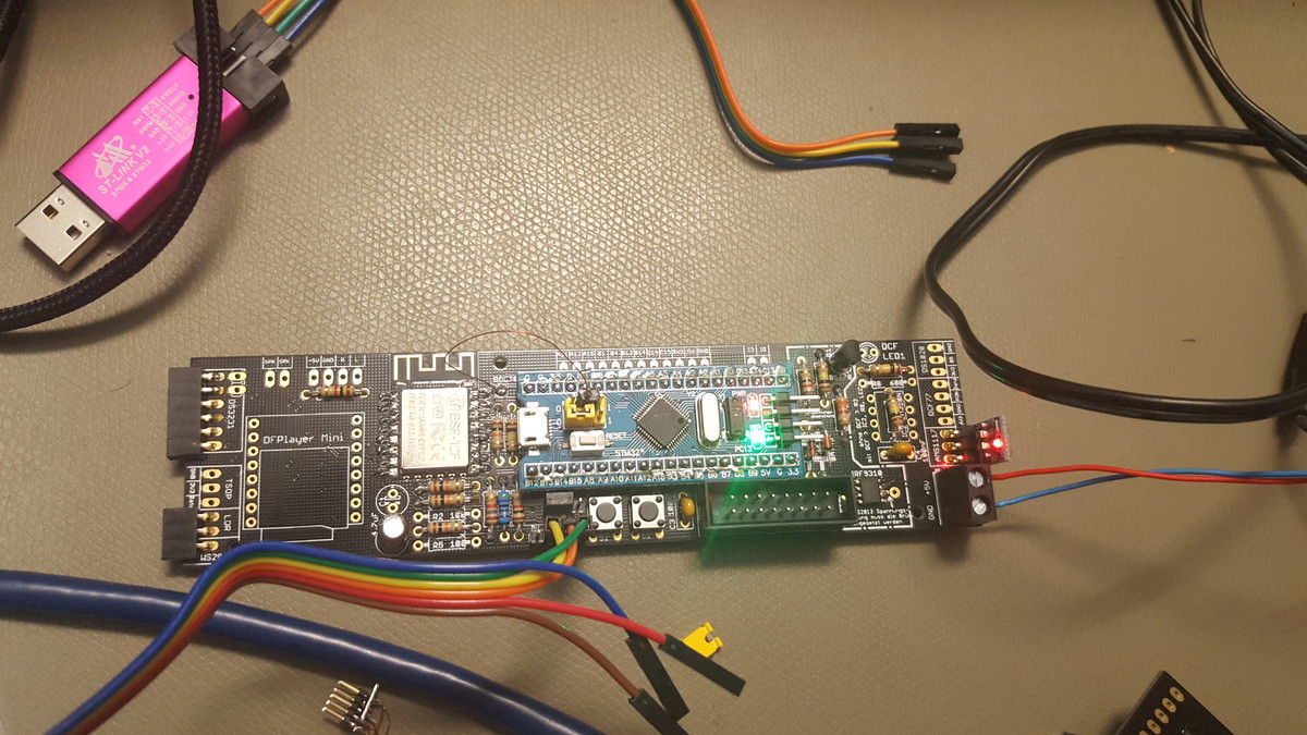

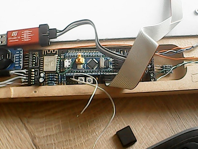

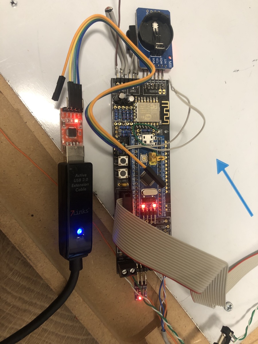

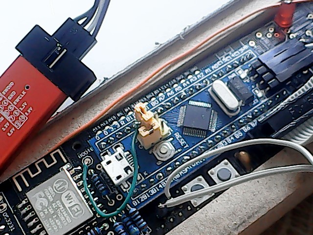

Hallo, wow...bin raus... sorry...
Dachte bis eben, dass dieses Ding ein UART Adapter ist....
Fotos vom Aufbau im Anhang...

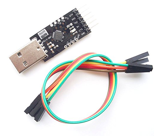

von Chris (Gast)
Nope, der ESP wird zwingend gebraucht. Da liegen unter anderem die Daten
für die Position der Wörter drin.
Ergo USB auf UART Adapter kaufen.
https://www.amazon.de/Anpro-CP2102-Konverter-Stecker-eingebautem/dp/B0757FQ5CX/ref=sr_1_5?__mk_de_DE=%C3%85M%C3%85%C5%BD%C3%95%C3%91&keywords=uart+3v3&qid=1570712402&sr=8-5
Ja, der Adapter passt: Kostet 3,99 und ist ein CP2102, mit dem ich
bisher nur gute Erfahrungen gemacht habe - insbesondere ESPs von
WordClocks geflasht :-)
: Bearbeitet durch Moderator
Felix H. schrieb:
> 1. muss das Mini DevBorad bei der Aktion auch noch auf "Boot" der
> Platine "gebrückt" werden?
Du meinst Boot0? Das ist doch verbunden mit dem ESP über einen Draht in
der Luft. Der ist dafür gedacht, damit Du später STM32-Updates über WLAN
einspielen kannst. Also zum einmaligen Flashen des ESP: Finger weg.
HAllo,
"2. Wie Müssen die Jumper beim DevBoard stecken?
Meinst Du DevBoard oder Shield?"
ich meine die beiden gelben am DevBorad. Die bleiben so wie auf dem
Foto?
Danke und Gruß
> Foto?
Der untere bleibt wie im Auslieferungszustand, den oberen kannst Du
abziehen, denn da hast Du ja die Drahtbrücke angelötet, damit der ESP
das Bootverhalten steuern kann für Updates.
Auf dem Foto kann man nicht genau erkennen, wo Dein Draht dafür endet,
weil der Jumper das verdeckt. Der Draht sollte in der Mitte der 3 Pins
aus der oberen Reihe angelötet sein.
ja der Draht geht genau an den mittleren Pin (aktuell steckt der in der
anderen Seite des Jumpers) :) fest verlötet ist der also noch nicht
...werde ich aber noch machen, da ich noch nicht wusste, dass der "für
immer" dran bleibt.
Danke euch!
von Stefan F. (Gast)
ST-Link haben erst ab Version 2.0-B einen COM-Port. Könnte es daran
liegen?
Dein Screenshot zeigt, dass du den ST-Link als SWD Adapter verwendet
hast. Soweit nicht ungewöhnlich.
Deine anderen Fotos (weiter unten) mit dem roten USB Stick zeigen einen
Klon vom ST-Link Version in 2.0 (ohne B, also ohne COM-Port). An der
Stiftleiste sind dementsprechend auch keine Pins für RxD und TxD.
Die ST-Link Adapter auf den aktuellen Nucleo Boards haben Version 2.1,
dementsprechend (neben SWD) auch einen UART und die entsprechenden Pins.

Der erste Versuch mit dem Ding (USB zu TTL-Konverter-Modul mit
eingebautem in CP2102 siehe Bild im Anhang) ist nämlich nach hinten
losgegangen...ist immer "Failed to connect" gekommen. Habe mir jetz noch
mal den Vorschlag von oben bestellt...hatte den anderen dummerweise
schon bestellt, bevor der  Vorschlag gekommen ist.

also heute ist der UART Adapter gekommen .... hatte es zuvor schon mit
einem anderen Ding versucht (sihe oben) aber geklappt hat irgendwie
beides nicht.
UART angeschlossen, so wie in Anleitung beschrieben
RX-> RXD (UART)
TX-> TXD (UART)
GND-> GND (UART)
UART an PC gestöpselt und siehe da COM Port 3 ist da
Spannung (einmal über Netzteil 5V) und auch über USB vom MiniBoard auf
die ganze GEschichte gegeben (jeweils immer nur eine Spannungsversorgung
war bei den Flashversuchen angeschlossen)
Dann RESET vom MINI gedrückt und paralell den USER Button
RESET losgelassen und nach 2s dann auch den USER Button
...und der Progjumper ist auch von anfang an gesteckt.
(Hatte es sogar mit dem späteren Anstecken des TX-Kanals, versucht..aber
auch das ging nicht)
Jetzt habe ich sowohl über NODEMCU als auch über ESP8266 Flash
Downloader versucht die .bin "hochzuladen"
Beim NODECU kommt garnichts....bzw passiert nicht
Beim ESP8266 kommt nach etwa 5-10s "Failed to connect"
...jetzt bin ich Ratlos...
das einzige was ich noch nicht eingebait habe ist, die 2032
Knopfzelle..aber an der sollte das doch nicht liegen ... oder?
Hat von euch noch jemand eine Idee, woran es liegen könnte?... Im Anhang
noch mal der angeschlossene Aufbau
Danke euch
Felix H. schrieb:
> RX-> RXD (UART)
> TX-> TXD (UART)
Im Artikel steht bestimmt was anderes, nämlich: UARTs werden gekreuzt
angeschlossen, also
RX <-> TX
TX <-> RX
WOW...SUPER! Danke. ...dieses kleine aber wichtige Detail habe ich
übersehen.
Hat jetzt geklappt. Das Ding ist geflasht HURA

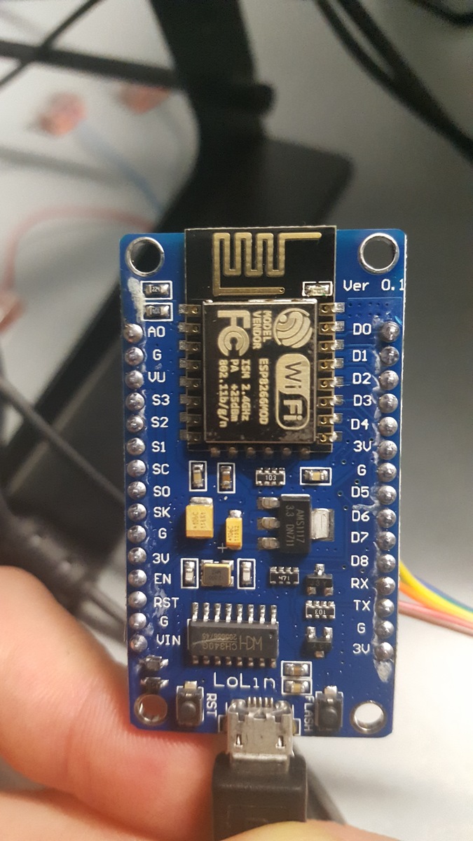

Ich habe auch noch ein NodeMCU Board (besteht aus einem ESP-12 Modul mit
Spannungsregler und USB-UART Interface)
Einfach per USB Spannungsversorgung und den gleichen UART an RX und TX
angeschlossen. Per Button in den Bootmodus geschickt.
ESP8266 Flasher gestartet und die Programmierung klappt.
Hat irgendjemand eine Idee woran das liegen könnte?
Der UART-USB Adapter funktioniert.
Das Flash-Tool auch. Das Binary für das ESP wohl auch, denn das NodeMCU
meldet sich mit, (Zwar auch erst mal irgendein Hex-Schrott)

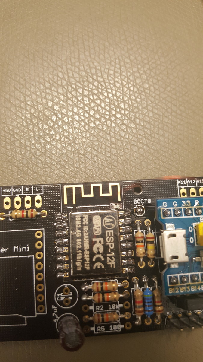

Kontrolliere bitte nochmals alle Lötstellen am ESP8266 auf dem Shield.
Die Tatsache, dass er mit seinem UART senden kann, bedeutet noch lange
nicht, dass er auch empfangen kann. Ich würde daher die Lötstelle am
RX-Pin des ESP8266 besonders gründlich prüfen.
Die habe ich alle nochmal nachgelötet.

Da das NodeMCU Board sich programmieren lässt, habe ich mal beide Module
verglichen. Der Aufdruck ist unterschiedlich. Was die genauen
Unterschiede sind, habe ich noch nicht recherchiert...
Zur Not löte ich die Module vom NodeMCU runter und auf das Schield
drauf. Würde ich aber gern vermeiden, nicht dass die Module dabei den
Hitzetod erleiden...
