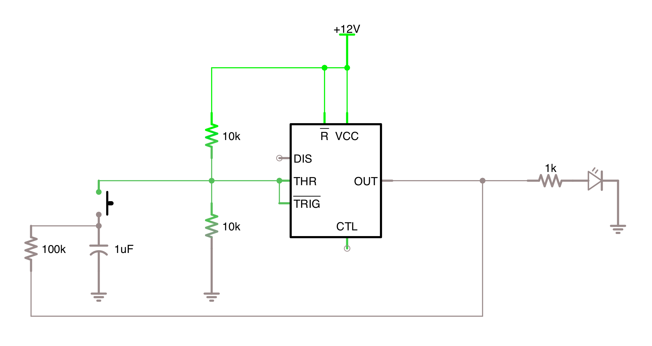

Hi, ich suche eine Schaltung, welche initial den Ausgang aktiv hat um ein PC-Netzteil damit zu steuern. Dieses benötigt Spannung am Steuerpin, damit es erstmal ausgeschaltet bleibt und muss < 1,5V um sich anzuschalten. Die folgende Schaltung (bin Anfänger und bringe es mir gerade selber bei) macht genau was ich will, der Ausgang ist aber initial auf 0V. Kann mir jemand einen Tipp geben wie ich dies ändern kann? Die Spannung kann z.B. auch invertiert werden, weiß aber noch nicht wie. Danke für jede Hilfe, Nils

Hi. Danke, das funktioniert für die LED, aber bei dem PC Netzteil kann ich das leider nicht machen. Joe F. schrieb: > und was genau soll die schaltung machen? was soll passieren, wenn man Mit der Schaltung möchte ich ein PC Netzteil (Ladegeräte im Modellbau) ein und ausschalten. Dieses hat einen Pin dafür, womit ein PC dies steuern könnte. Dieses möchte ich simulieren wie der Momentschalter am PC. 1. Strom angelegt -> Ausgang 12 V -> Netzteil aus 2. Taster gedrückt -> Ausgang 0 V -> Netzteil geht an 3. Taster gedrückt -> Ausgang 12 V -> Netzteil aus ... Die Schaltung würde über den permanent Ausgang des Netzteils versorgt werden. Damit dieses aber nicht die Hauptspannung aktiviert benötigt es die 12 V Spannung auf einem Steuereingang. Ich hab noch etwas gespielt und wenn der Taster als Öffner genutzt wird würde es gehen. Bin mir aber nicht sicher ob das eine saubere Umsetzung ist. Viele Grüße, Nils

Joe F. schrieb: > und was genau soll die schaltung machen? was soll passieren, wenn man > den taster drückt? Das sieht nach einem Toggle Flip-Flop aus. Nils R. schrieb: > Danke, das funktioniert für die LED, aber bei dem PC Netzteil kann ich > das leider nicht machen. Dann häng einen Transistor an den Pin 3 dran.
Nils R. schrieb: > > 1. Strom angelegt -> Ausgang 12 V -> Netzteil aus > Das kann man gezielt und bewusst mit einem 1uF Startkondensator realisieren, der gleichzeitig für die Tastenentprellung genutzt werden kann.

Elektrofurz schrieb: > Das kann man gezielt und bewusst mit einem 1uF Startkondensator > realisieren, der gleichzeitig für die Tastenentprellung genutzt werden > kann. 1uF ist zu groß, denn dann funktioniert das Ausschalten nicht mehr, und 1uF ist auch heftig für den Taster... Aber mit 47nF-100nF parallel zu dem 10K, der nach GND geht, könnte es funktionieren (wenn die 12V Hilfsspannung nicht zu langsam hochkommt).

Joe F. schrieb: >> Das kann man gezielt und bewusst mit einem 1uF Startkondensator >> realisieren, der gleichzeitig für die Tastenentprellung genutzt werden >> kann. > > 1uF ist zu groß, denn dann funktioniert das Ausschalten nicht mehr... > Aber mit 100nF-220nF parallel zu dem 10K, der nach GND geht, könnte es > funktionieren (wenn die 12V Hilfsspannung nicht zu langsam hochkommt). Die ganze Schaltung ist irgendwie Mist. Ein RS-Flipflop mit Tricks in ein T-Flipflop umzumodeln hat man gemacht, als normale Logik- Bausteine noch sehr teuer waren. Heutzutage nimmt man besser gleich ein MasterSlave-Taktflipflop z.B. aus der 4000er-Serie.
Meinst du sowas einen, CD4027? Bei den ganzen Anfängerprojekten findet man häufig den NE555, daher hab ich damit angefangen. Zudem kann dieser direkt 12V. Hast du für mich ggf. eine pasende Bezeichnung, dann würde ich mal googlen und ausprobieren. http://www.elektronik-kompendium.de/forum/forum_entry.php?id=129320&page=0&category=all&order=time VIele Grüße, Nils

Probiers doch einfach mal mit dem zusätzlichen Kondensator parallel zum 10K nach GND. Wenn das nicht zuverlässig funktioniert, ist ein Transistor am Ausgang eine einfache Lösung.

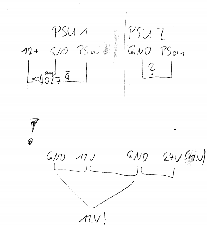

Hi, hab es mit dem 4027 bzw. T-Flipflop hin bekommen. Danke schonmal für die Tipps, klingt für mich logisch nun damit weiter zu machen. Nächste Frage, wo die Grundlage nun steht...ich habe zwei Netzteile und muss diese zu unterschiedlichen Masse ziehen. Ganz einfach hätte ich zwei Relais dafür vorgesehen, welche ich mit dem 4027 ansteuere. Ich frage mich aber das auch anders ohne mechanische Bauteile geht? Netzteil 1: GND und On PIN Netzteil 2: GND und On PIN Im Anhang eine kurze Zeichnung, die Netzteile sind in Reihe geschaltet und haben daher keine einheitliche Masse. Ich werfe mal galvanische Trennung in den Raum... :-) Viele Grüße, Nils
