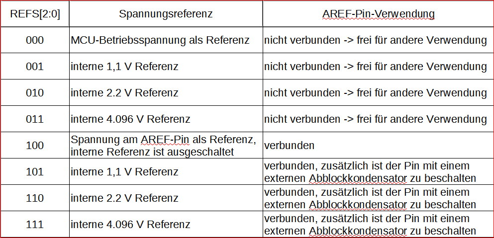

Sorry, noch ne Frage dazu. Laut Tabelle im Datenblatt steht das:
•  000 - VCC getrennt
•  001 - Interne 1,1V Referenzspannung
•  010 - Interne 2,2V Referenz Trennt die Verbindung
•  011 - Interne 4.096V Referenzspannung
•  100 - AREF-Pin (interne Referenz ausgeschaltet) Anschluss
•  101 - Interne 1,1V Referenzspannung
•  Angeschlossen, mit externem Bypass
•  110 - Interner 2,2V Referenzkondensator, verbunden mit dem Pin
•  111 - Interne 4.096V Referenzspannung
Danach müsste ich 100 nehmen?

von Rolf M. (rmagnus)
Wolfgang schrieb:
> Rolf M. schrieb:
>> Wenn der Eingang an einem Poti hängt, ...
> Dann läuft das aber nicht auf eine Spannungsmessung, sondern auf eine
> Messung des Teilerverhältnis hinaus ;-)
Wie du es nennst, ist eigentlich egal. Es ist jedenfalls das, was der
Threadersteller nach eigenem Bekunden will:
Paul schrieb:
> Da ich mit einem Poti die Spannung von 0 (GND) bis 5V (Vcc) verändern
> kann, ist die Frage, welche SpReferenzspannun sollte ich nutzen?
Paul schrieb:
> Sorry ist ein Attiny 841, bevor sich einer beschwert weil er den Typ
> nicht kennt
Ach der "Atmega" aus dem Betreff ist ein Attiny? ;-)
Nein, du musst 000 nehmen. Wie man dem Datenblatt entnehmen kann, heißt
das nicht, dass VCC getrennt ist, sondern dass VCC die Referenz ist und
AREF getrennt ist.

von Dergute W. (derguteweka)
Moin,
Jetzt muss ich doch mal ganz bloed fragen:
Diese Tabelle hier:
Wo steht die denn? Im Datenblatt steht die jedenfalls nicht in dieser
Form und Sprache.
Gruss
WK
von Paul (Gast)
Stimmt. die steht so nicht drin. Habe die Sache durch einen übersetzer
gejagt um falsche Einstellungen zu verhinder. Leider ist mein englisch
grotten schlecht bis gar nicht.
Moin,
OK. Das geht ziemlich oft schief. Fies wirds, wenn nicht so
offensichtlich, sondern eher subtil daneben geht. Wie du siehst ;-)
"System-auf-Span" als Uebersetzung ist da schon offensichtlicher...
Gruss
WK
von Paul (Gast)
Einigen wir uns auf Technik, Hilfe und Fragen und auf eine klare und
kurze Antwort
von Roland F. (rhf)
Paul schrieb:
> Habe die Sache durch einen übersetzer gejagt...
Wie schon gesagt, ist das oft keine gute Idee.
Ich habe dir mal die Tabelle auf Deutsch übersetzt, ich hoffe das hilft
weiter.
rhf

von Paul (Gast)
Deine übersetzung sieht gut aus. Ist bedeutend klarer für mich. Hätte
ich das schon gehabt, hätte die Frage sich erübrigt. Danke dafür
LG Paul
