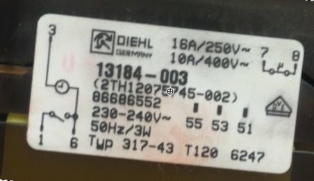

seit heute morgen geht der Backofen in meinem Siemens HL 65023 E-Herd
nicht mehr. Cerankochfelder funktionieren alle einwandfrei. Egal welches
Programm gewählt wird, tut sich bei dem Backofen nichts (Lämpchen über
Backofenschalter, Glühlampe im Ofen gehen auch nicht an).
Ich habe alle Heizstäbe, Lüfter und Thermoschalter durchgemessen, Diese
sind in Ordnung. Der Temp-Schalter scheint auch in Ordnung zu sein.
Verbleiben also die Schaltuhr und der Backofenschalter(?)
Verbaut ist eine Diehl-Schaltuhr (Bild). Diese Schaltuhr lässt sich
immer noch einschalten und einstellen (Uhrzeit und Timer). Bei dem Herd
muss die Uhr nicht einngeschaltet sein, wenn der Backofen an ist. Jedoch
schaltet diese Uhr bei diesem Model den Backofen sofort aus, wenn man
diese einschaltet während der Backofen an ist und der Backofen springt
dann erst wieder an, wenn man die Uhr ausschaltet oder den Timer
startet. Der Backofenschalter schaltet die Uhr ein, wenn die
Bratautomatik gewählt wird. Backofen geht aber nicht an. Somit die
Vermutung, die automatische Abschaltung derzeit immer aktiv ist und der
Backofen somit nicht eingeschaltet werden kann.
Alle Leitungen von dieser Uhr gehen zum Schalter für den Backofen.
Schaltuhr - Backofenschalter
1 - 6
3 - 8
6 - 15A
7 - 6A
8 - 5
Wie lässt sich die Schaltuhr zuverlässig überbrücken?
Freundliche Grüße und schönen Sonntag,
Thomas

von Karl B. (gustav)
ist das die richtige Bedienungsanleitung?
https://www.libble.de/siemens-hl-62053/p/331378/
Also derzufolge muss auch die andere Uhr erst einmal resettet werden,
bevor der Timer für den Backofen läuft.
(Seite 19)
ciao
gustav

Die Anleitung ist korrekt, aber ein Reset bringt keine Besserung.
Ferndiagnosen sind für mich eigentlich indiskutabel.
Wenn ich das Gerät vor mir hätte, würde ich
an folgenden Punkten Spannung messen siehe Bild.
Dann mit Glühlampe (40W) überbrücken.
Wenn Uhr dann anläuft, ohne dass Lampe dauernd brennt,
wäre das ein Ansatz.
Bestimmte Funktionen sind dann eventuell außer Betrieb.
Der Braten brennt dann an, weil Uhr nicht den Backofen abschaltet.
