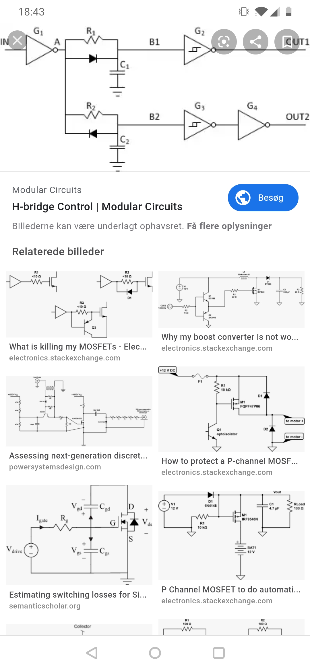

Hallo Leute,
Ich habe den Cd4046 als Taktgeber (10khz) arbeiten lassen und das
Rechtecksignal durch nen Schmitt Trigger gejagt (CD40106).
Jetzt kommen logischerweise zwei Rechtecke aus dem Schmitt Trigger,
jetzt besteht das Problem das keine Dead Time zwischen den Rechtecken
vorhanden sind.
Wie kann ich extern (wenn möglich ohne Ic) eine Dead Time einbauen?

von Sven P. (Gast)
Unsymmetrisches RC-Glied vor dem Schmitt-Trigger?

von Al3ko -. (al3ko)
Max G. schrieb:
> Tiefpass oder Hochpass?
Tiefpass und der Kondensator wird mittels Widerstand bei positiver
Flanke aufgeladen und per Diode bei negativer Flanke entladen.

Mein Vorschlag, falls die Schaltung mit 5 V läuft: 74HC14 nehmen, mit
deren Schaltschwelle deutlich unterhalb der halben Betriebsspannung
lässt sich mit einfachen Tiefpässen die Unsymmetrie erzeugen. Einmal den
Oszillator invertieren, dahinter für beide Ausgänge je ein ein
RC-Tiefpass + Schmitt-Trigger. Kurze Reaktionszeit bei positiven, lange
bei negativen Flanken.

von Sven S. (schrecklicher_sven)
Max G. schrieb:
> braucht man bei einem Leistungsteil mit
> Transistoren eine Dead Time?
Ja, weil die Abschaltverzögerung von Transistoren größer ist, als die
Einschaltverzögerung. Um ein gleichzeitiges Leiten der Transistoren zu
vermeiden, ist eine Totzeit nötig.
Max G. schrieb:
> Und eine Frage habe ich auch noch, bei 50hz Taktfrequenz wie groß werden
> die RC und Diode Werte?
Die Werte für das RC Glied werden von der für die verwendeten
Transistoren nötigen Totzeit bestimmt. Diese bleibt übrigens immer
gleich, unabhängig von der Taktfrequenz.
Max G. schrieb:
> gibts eine Formal wie ich das RC Glied berechnen kann?
Nicht wirklich, weil die Höhe der Rechteckspannung und die
Schaltschwellen der Schmitt-Trigger auch eine Rolle spielen.

von Dergute W. (derguteweka)
Moin,
Max G. schrieb:
> generell hab ich mit Tl494 oder PWM Chips keine gute Erfahrung
Jepp. So wie Bauern, die nicht schwimmen koennen, keine guten
Erfahrungen mit Badehosen haben?
Natuerlich geht das auch mit "Logikchips". Vor zig Jahren war mal eine
Bauanleitung fuer eine Autoendstufe in der Elektor, irrc. Da hatten die
die Ansteuerung des Gegentaktwandlers mit einem 4047 und 4093 aufgebaut.
Ansonsten nimm irgendeinen Rechteckoszillator, der ein stark
unsymmetrisches Tastverhaeltnis produziert, dieses Signal teilst du mit
einem T-Flipflop runter in 2 jeweils symmetrisches und komplementaere
Signale und kannst dann durch logische Verknuepfung mit dem Eingangstakt
deine Totzeiten generieren.

> RC-Glieder kann jeder ...aber man könnte z.B. Zähler so einstellen, dass
> sich eine einstellbare, saubere Totzeit zwischen den Rechecken ergibt.
> Und noch Einiges mehr ist denkbar.
> Viel Spass und Gruß, Rainer
Hallo Rainer,
Danke für die Hinweise, es wird mit zwei CD4011 aufgebaut die als
Monoflop arbeiten.
Und dann evtl. sogar ein Poti um die Pausenzeit einzustellen..
Lg.
von Rainer V. (a_zip)
Hi, ich verstehe nicht, was es mit diesem Tastverhältnis auf sich hat.
Und was du da glätten willst. Zeig doch einfach mal, wie du den Zähler
verschaltet hast und vielleicht eine Logiktabelle dazu. Dann kann man
weitersehen.
Gruß Rainer
