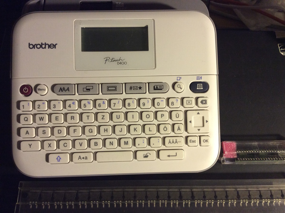

Andreas S. schrieb: > Liebe Forengemeinde, > > die vielen Kästchen, Boxen, Netzteile und Kartons unseres gemeinsamen > Elektronik-Hobbies bringen es mit sich, dass man im Verlauf der Zeit so > langsam den Überblick verliert - jedenfalls geht es mir so. > > > Ist so etwas (gerne auch gebraucht) für um die 50 Euro beschaffbar? > > Könnt Ihr mir evtl weitere Tipps geben, worauf ich bei der Auswahl > achten soll? > > Viele Grüße > > Igel1 Servus Igel1, habe ein P-Tatsch D-400, das meist nur im Schrank sich amüsierte, also fast nicht in Benützung gewesen. Kannste haben, kostet nix! Beste Grüße Eppelein

Eppelein V. schrieb: > > Servus Igel1, > > habe ein P-Tatsch D-400, das meist nur im Schrank sich amüsierte, also > fast nicht in Benützung gewesen. > > Kannste haben, kostet nix! > > Beste Grüße > Eppelein Habe mir das Gerät gerade einmal im Netz angeschaut - ich denke, es deckt voll meinen Bedarf ab und entspricht dazu fast vollständig meinen oben formulierten "Wünschen". Kurzum: ich würde es nehmen, wenn Du mir Deine Paypal-Adresse zusendest, denn als Geschenk kann ich es wirklich nicht annehmen - ich möchte Dir zumindest einen kleinen Obulus für den Klingelkorb und den Versand überweisen. Viele Grüße Igel1

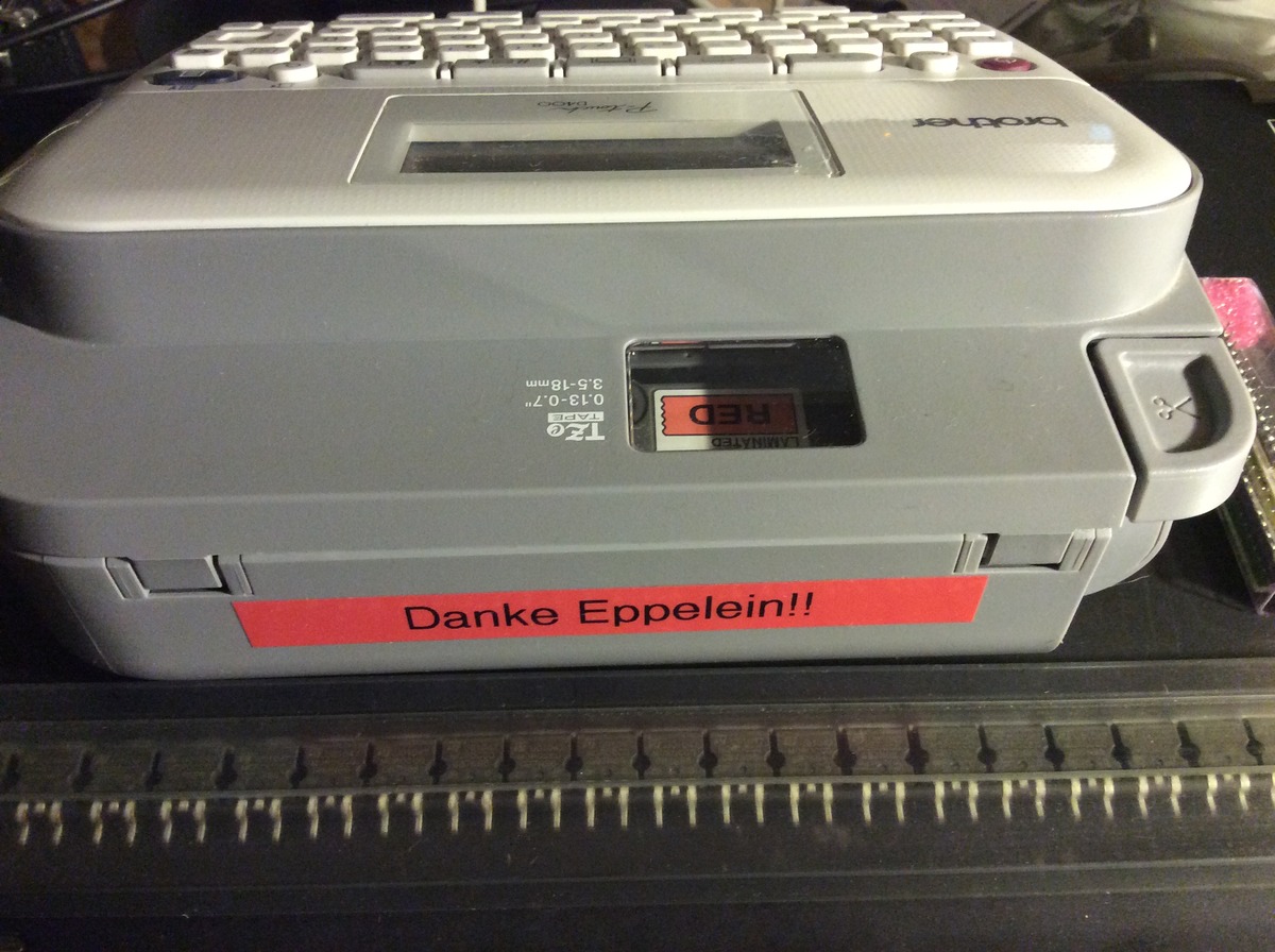

Wow, Eppelein, Du kannst einen wirklich überraschen !! Heute kam an riesiges Paket an mit einem offenbar mehr oder weniger nagelneuen Beschriftungsgerät, das viel mehr kann, als ich zu träumen gewagt hatte. Dazu noch ein Haufen Kassetten, die für mich ähnlich wertvoll sind, wie das Gerät selbst. Und als ob das nicht genug sei, so hast Du auch noch eine Stange 7A, 600V IGBT-Transistoren beigelegt sowie - mit Blick auf unseren Mikroskop-Chat besonders aufmerksam von Dir - drei SMD -> DIL-Adapter, die ich in dieser Form noch gar nicht kannte, aber umso mehr gebrauchen kann. Und - das sei dem Rest der Leser hier im Forum verraten - Du wolltest partout kein Geld dafür annehmen und hast sogar noch Paketgebühren draufgelegt. Diese Großzügigkeit beschämt mich ein wenig - ich sollte mir definitiv eine Scheibe davon abschneiden ... 1000 Dank also für diese Riesenfreude, die Du mir da bereitet hast! Ich habe Dir dann auch direkt den ersten Ausdruck gewidmet (siehe Bild) - er wird bis zum Ende der Tage auf dem Gerät kleben bleiben! Nochmals Dank und Gruß Igel1
Andreas S. schrieb: > Wow, Eppelein, Du kannst einen wirklich überraschen !! > > Heute kam an riesiges Paket an mit einem offenbar mehr oder weniger > nagelneuen Beschriftungsgerät, das viel mehr kann, als ich zu träumen > gewagt hatte. > > Dazu noch ein Haufen Kassetten, die für mich ähnlich wertvoll sind, wie > das Gerät selbst. > > Und als ob das nicht genug sei, so hast Du auch noch eine Stange 7A, > 600V IGBT-Transistoren beigelegt sowie - mit Blick auf unseren > Mikroskop-Chat besonders aufmerksam von Dir - drei SMD -> DIL-Adapter, > die ich in dieser Form noch gar nicht kannte, aber umso mehr gebrauchen > kann. > > Und - das sei dem Rest der Leser hier im Forum verraten - Du wolltest > partout kein Geld dafür annehmen und hast sogar noch Paketgebühren > draufgelegt. Diese Großzügigkeit beschämt mich ein wenig - ich sollte > mir definitiv eine Scheibe davon abschneiden ... > > 1000 Dank also für diese Riesenfreude, die Du mir da bereitet hast! > Ich habe Dir dann auch direkt den ersten Ausdruck gewidmet (siehe Bild) > - er wird bis zum Ende der Tage auf dem Gerät kleben bleiben! > > Nochmals Dank und Gruß > > Igel1 Moin Igel1, keine Ursache! War mir ein Anliegen, etwas an Jemanden weiterzugeben, der es benötigt und bei mir versauern würde. "Gutzerla" gehören dazu, wie das BS bei Windoofs. Viel Freude und besten Dank für Deinen Kommentar. MfG Eppelein PS: Schutzfolien sind noch auf den Displays, wie ich sehe.
