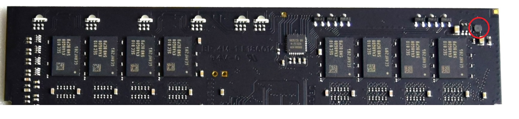

Hallo liebes Fachpersonal, ich habe leider kein großes Fachwissen über Elektronik, lediglich Grundkenntnisse aus dem Studium. Es geht hier um eine Spule auf einem RAM-Riegel aus dem Hause G.Skill. Es ist der - Trident Z RGB 3200 CL14 64Gb Kit -. Auf einem der Riegel hörten die LED auf zu leuchten und nach dem Neustart wurde dieser nicht mehr vom System erkannt, bei dem anderem leuchteten diese aber dieser wird auch nicht mehr erkannt.(Habe nur noch 2 von 4 Riegel) Ich habe mir diese Spule ausgemacht die die Ursache sein kann, im Anhang sollte ein Bild sein. (Bild ist nicht original von mir aber es ist die gleiche Spule) Mir stellt sich nun die Frage, was für eine Spule ist das?! - Internet Recherchen über mehrere Tage brachten leider kaum Erfolg. Die Spule ist ca. 2 mmm x 2 mm x 1mm klein, fand ich nirgends. Gestern habe ich mal von dem Riegel die vermeidlich intakte Spule herausgelötet und gemessen, diese hatte erst einmal keine Messung ergeben (Widerstand) dann habe ich bemerkt, dass ich eventuell beim ablöten die winzigen Drähte von der Bodenplatte abgelötet haben könnte, bisschen nach löten und messen brachte mir einen Widerstand von ca. 1,6 Ohm. Probeweise auf den Riegel wo die LED nicht leuchteten raufgelötet und "tada" sie leuchteten wieder, aber werden weiterhin nicht erkannt. Bei diesem Unterfangen habe ich auch eine LED unabsichtlich "abgerissen", die anderen leuchten weiter. Kann eine Fehlende LED Ursache für das nicht erkennen sein? Des Weiteren will ich die defekte Spule ersetzen, aber welche... Ich hoffe jemand hat eine Idee wo ich noch Suchen kann oder wie ich eine ähnliche finde, denn wie viel mü Henry das ding Hat kann ich leider nicht messen. Danke. Gruß
Schau mal bei Reichelt und such nach LQH3C. Könnte diese Bauform sein, aber den Wert kann ich nicht erraten ;-)
Ich würde denken die Spule ist nur für einen Step-Up-Wandler um die LEDs mit Spannung zu versorgen. Somit sollten die eigentlichen RAM-Chips auch ohne die Spule bzw. LEDs auskommen.
Paul G. schrieb: > Mir stellt sich nun die Frage, was für eine Spule ist das?! Das kann man rein von der Baugröße gar nicht sagen. Steht denn irgendwas drauf gedruckt? Auf dem Foto kann man nichts erkennen. > Bei diesem Unterfangen habe ich auch eine LED unabsichtlich "abgerissen" Naja, das lässt Zweifel aufkommen, ob du nicht irgendwie auch noch andere, wesentlichere Teile zerstörst bei deinem Vorgehen. Die LED selbst sollte nicht betriebswichtig sein.
Markus M. schrieb: > Ich würde denken die Spule ist nur für einen Step-Up-Wandler um die LEDs > mit Spannung zu versorgen. Ach du Sch***. :-) Nur für so ein Gimmick einen Spannungswandler? Am Ende musste unbedingt noch jemand blaue LEDs verbauen? Aber in der Tat, wenn das der einzige Zweck dieser Induktivität ist, dann ist ihre Funktion völlig uninteressant, und der Bug liegt woanders.
Jörg W. schrieb: > Markus M. schrieb: >> Ich würde denken die Spule ist nur für einen Step-Up-Wandler um die LEDs >> mit Spannung zu versorgen. > > Ach du Sch***. :-) Nur für so ein Gimmick einen Spannungswandler? Am > Ende musste unbedingt noch jemand blaue LEDs verbauen? Es sind wohl RGB LEDs, das würde ich jedenfalls aufgrund der drei Mosfets denken. Ich hatte es mir extra verkniffen, über die Sinnhaftigkeit von RGB-LEDs auf Speicherriegeln zu philosophieren :-)
Markus M. schrieb: > Es sind wohl RGB LEDs, das würde ich jedenfalls aufgrund der drei > Mosfets denken. Also doch (auch) blau, und damit deutlich mehr als 3 V für sichere Ansteuerung nötig. Gut, das erklärt natürlich den Unfug … OK, jedem Tierchen sein Plaisierchen, ich muss mir ja solche Speicherriegel nicht kaufen.

Hi, danke schon mal für die zahlreichen Antworten. Nein auf dem Bauteil selber steht nichts drauf. Und ja den Verdacht, dass es sich lediglich um oder für die LED gedacht ist hatte ich auch. Aufgrund von Baugröße auf was zu schließen, dies hatte ich ja erwähnt, dass dies sehr oberflächlich sei. Jedoch könnte es auf einen Hersteller deuten, der dann nur wenige zur Auswahl hätte. Aber diese Größe 2x2x1 mmm³ ist absolut unauffindbar. Optisch entspricht sie zum Bleistift diesem Hersteller: https://katalog.we-online.de/de/pbs/WE-LQS/74404054150#vs_ct:1 "Bauform 3012" Jedoch von der Größer eher eine "2512" wo sich dann eher dann die " 74404024330 " mit 33 müh Henry oder die " 74404024470 " mit 47 müh Henry sein dürften, da bei mir der gemessene Widerstand ca. 1,6 Ohm betragen hat. Des Weiteren stellt sich mir die Frage, warum die Sticks nicht erkannt werden. Ich glaub ich kauf mir mal erneut welche und setze diese mal aufs Board, eventuell Board defekt?! RGB = MEHR FPS, das weiß doch jeder! XD Nein, aber 3200er Riegel mit CL14 und 16Gb/Riegel sind halt teuer ob mit oder ohne LED. Und nein 3600er oder 4000er sind zwecklos, da ich meine schon bei -20°C auf 3400 getaktet hatte und nur 0,005% mehr rausgekitzelt hatte am Endergebnis, was den Mehraufwand nicht rechtfertigt und fast schon Messtoleranz ist. Weil ich zur Zeit ein meiner 6 Kern CPU festhalte. Es ist ein Hobby, man gibt immer irrwitzig viel Geld aus für Sachen wo andere sagen, "wtf". So ist das halt. Die Versorgungsspannung ist ja 1,35V jetzt auf die benötigte Spule mit wie viel müh Henry zu schließen ist jetzt nicht so leicht oder? -Wenn man den Widerstand von 1,6 Ohm berücksichtigt. Oder gibt es Schätzwerte für Faktoren bei Spulen mit diesem Widerstandstyp wie viel Henry es sein müssten? - Sonst müsste ich ein Gerät kaufen, dass dies misst... XD Gruß
Hallo nochmal, also ich denke ich habe jetzt endgültig die Spule identifiziert. Dieser Händler bietet diese an: https://de.rs-online.com/web/p/drahtgewickelte-smd-induktivitaten/9039565/ Der angegebene Widerstand entspricht sogar den maximalen Wert den ich beim Messen bekommen hatte, also bis fast 1,8 Ohm. Ich werde mal dort welche bestellen und testen. Oder sieht das einer anders? Gruß
Paul G. schrieb: > also ich denke ich habe jetzt endgültig die Spule identifiziert. Woran hast du das fest gemacht? Die 1,8Ω sind dabei jedenfalls genau so wenig Hilfreich, wie einen PKW an seiner Länge zu erkennen.

Um nochmal auf die 1.8 Ohm zurückzukommen: wenn bei gleicher Baugröße der ohmsche Widerstand der Induktivitäten gleich ist, soll zumindest die Größenordnung der Induktivität stimmen. Also einfach ausprobieren. Und falls auch der auf dem Riegel befindliche Controller aus der Spannung des Wandlers versorgt wird, und der Rechner über diesen auch die Parameter des RAM-Riegels ausliest, kann das durchaus die Ursache dafür sein, dass der Riegel nicht mehr erkannt wird.

Es könnte z.B. eine VLS2012ET-220M sein, passt zu deinen Angaben und zum Verwendungszweck. Allerdings wird es dir nichts nutzen. So eine Drossel gehört nicht zu den Teilen, die einfach mal so kaputt gehen und deren Ersatz einen Schaltregler wieder auferstehen lässt. Selbst ein mech. beschädigter Kern (abgesplitterte Ecke) macht so gut wie nichts aus. Klar, ne Speicherdrossel kann man auch verbraten, aber dann ist mehr kaputt als nur die Drossel. Die Diagnose, die du gestellt hast ist schon ziemlich verwegen.
Stimme crazyhorse zu, die Spule war mit an Sicherheit grenzender Wahrscheinlichkeit nicht defekt. Alternative für die vermutlich jetzt defekte Spule: https://katalog.we-online.de/pbs/datasheet/74405020047.pdf 4.7...10µH passt hier eigentlich fast immer. Der Chip wird einer wie dieser hier sein, allerdings als Festspannungs-Ausgang, denn ein Feedback-Spannungsteiler ist nicht zu erkennen. https://datasheet.lcsc.com/szlcsc/Wuxi-Chipown-Micro-electronics-AP2000ATCER_C130337.pdf Bei LCSC kann man wunderbar suchen, Kriterien: Boost, Mindestspannung max 1V, SOT23-6 (es gibt mehrere), Synchronuous. Anhand der Belegung kann man mit Sicherheit hier einen passenden Ersatztypen finden. Aber auch der Schaltregler wird es kaum sein. So ein Modul wird ja mechanisch belastet, könnte sein, dass einer der keramischen Kondensatoren am Schaltregler gesprungen ist. Kommt vor. Ausbauen und messen.
Hallo, danke für die vielen Informationen. Ich hatte ja bereits gesagt, als ich die "heile" Spule von dem noch leuchtenden Riegel auf die des nicht leuchtenden Riegel umgelötet habe, fing dieser wieder an zu leuchten, jedoch fehlte auf dem eine LED. Meine Vermutung ist nun stark, dass es das Mainboard sein könnte. Neue Riegel kommen, dann weiß ich es bestimmt. Wenn diese Spule kaputt ging, dann könnte dies mechanisch passiert sein, der Wasserkühlkörper war relative eng und die Temperatur Schwankungen groß. In jedem Fall konnte ich kein Durchgang messen bzw. auch nur irgend ein Widerstand. Defekt ist defekt. Wie auch immer passiert ist. Aber das beide Riegel mehr oder minder gleichzeitig ausfallen, deutet doch stark aufs Mainboard. Sollten die neuen Riegel gehen und ich alle originalteile wieder hergestellt haben. Dann werde ich weitere Fehlerquellen suchen. Die Kondensatoren um den Schaltregler sind sehr klein, sofern es diese kleinen schwarzen Klötze sind. XD Ich brauchte eine Lupe um die Farbe überhaupt zu erkennen. XD Gruß
Schwarz sind Induktivitäten (Drosseln, keine Speicherinduktivitäten wie die große), die Kondensatoren sind braun. Die großen Kondensatoren dürften einige µF haben, der kleine eher 100 nF … 1 µF.
Hi, also leider sind die Ersatzteile immer noch nicht da, es stellte sich heraus, dass der Händler nur an andere Unternehmen verkauft. Musste also über Umwege bestellen. (Nein ich habe jetzt nicht kurzer Hand ein Gewerbe angemeldet.) Des Weiteren sind die neuen Riegel da. Und der Fehlercode 61 bleibt. Bei ASUS heißt das "NVRAM initialization". Hatte auch mit den alten Riegel mal ein Code 53 - "Memory initialization error" bzw. "Invalid memory type or incompatible memory speed". Ich denke die RAM-Steckplätze auf dem Board haben eine Macke. Eventuell Cracks der Lötstellen. Werde dies genauer untersuchen und auf die Ersatzteile für meine Ram-Riegel LED warten. Will die wieder alle zum leuchten bringen. Gruß
