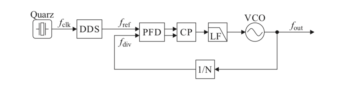

ich möchte ein UpChirp und DownChirp phasenmodulieren um somit Daten
übertragen zu können.
Dazu habe ich die Frage ob das theoretisch überhaupt geht, da ich leider
keine Literatur dazu finde. Vielleicht habe ich auch einfach nicht die
korrekten Suchbegriffe verwendet.
Der Plan ist einen Frequenzrampe welche aus verschiedenen Steigungen
besteht einer Phasenmodulation zu unterziehen. (Theoretisch wie ein FMCW
mit drei verschiedenen Rampensteigungen und einer Phasenmodulation).
Damit soll eine Datenübertragung ermöglicht werden.
Das Problem welches ich habe:
Die sende Antennenplatine welche ich habe, hat einen VCO mit 60GHz und
eine Teiler. Diesen VCO kann ich dann mit den Frequenzrampen speisen und
mittels einer PLL stabilisieren.
Jedoch weis ich nicht wie ich die Phasensprünge hinein bekomme. Geplant
war mittels einer DDS die Frequenzrampen zu beschreiben. Durch Addition
eines variablen Wertes zum Ausgang des Akkumulators kann aber auch
direkt die Phase moduliert werden. Aber wie bekomme ich das auf den VCO?
Wie würdet Ihr das machen?

Ich vermute mal ganz stark das es keinen DAC MIT 60 GHz gibt. Aber wenn
ich mit einer  Integer-N-PLL zur Multiplikation eines DDS-Signal sieht
die Welt doch ganz anders aus.
Man könnte ein DDS Bausteil nehmen oder auch ein FPGA was mir die
Erzeugung der verschiedenen Rampen erleichtern würde.
Jedoch stellt sich mir immer noch die oben gestellte Frage.

Also ich bin ein wenig verwirrt jetzt. Ich erläutere mal das erste Bild
was ich oben im ersten Beitrag angehangen haben:
Um die Anforderungen an den DDS zu senken, kann eine Integer-N-PLL
verwendet werden, um die Ausgangsfrequenz des DDS zu multiplizieren. Ein
spannungsgesteuerter Oszillator (VCO) erzeugt ein Ausgangssignal, dessen
Frequenz [fout] um ein vielfaches höher liegen kann, als die durch den
DDS erzeugte Referenzfrequenz [fref]. Der Schleifenteiler dividiert das
Ausgangssignal durch einen ganzzahligen Wert N. Der
Phasen-Frequenz-Detektor vergleicht die Teilerfrequenz [fdiv] mit der
Referenzfrequenz. Die Charge-Pump und das Schleifenfilter setzen die
Phasendifferenz in die Abstimmspannung für den VCO um.
Und die Frage war eigentlich nur wie ich die Phasenmodulation mit hinein
bekommen könnte, da der Ansatz im gezeigten Bild nicht funktioniert.

Die Kleinigkeit, dass eine PLL (Phase locked loop) eben die Phase regelt
und das irgendwie nicht mit der Anforderung einer Phasenmodulation
zusammenpasst.
Die Phasenmodulation müsste entsprechend nachgeschaltet werden.
Vielleicht per programmierbare Phasenschieber (fleissig bei Beamforming
Antennen genutzt), keine Ahnung ob für 60 GHz verfügbar oder schaltbare
Umwegleitungen. Beides verzögert das Signal, also beim Chirp eine nicht
konstante lineare Phasenverschiebung erzeugt.

Phasensprünge von 180° bekommt man recht einfach, indem man zwischen den
gegenphasigen Ausgängen des  DDS-Chips hin und herschaltet, andere Werte
mit 90°  Leistungsteilern oder Verzögerungsleitungen.
Wenn man die gewünschte Phasenmodulation bei niedriger Frequenz
hergestellt hat, kann man Aufwärtsmischer verwenden, bis man die 60GHz
erreicht hat. Die Phase bleibt dabei erhalten:
sin(α+β) = sin α * cos β + cos α * sin β
wobei α =  2*π*f1*t  ist, also z.B. konstante 57 GHz,
 und  β = 2*π*f2*t +/- φ also das phasenmodulierte 3GHz Signal.
sin und cos stehen für die I und Q Ausgänge der Oszillatoren.
Wenn man diese nicht verwendet oder nicht zur Verfügung hat, bekommt man
ausser der Summenfrequenz von 60GHz auch noch die Differenzfrequenz von
54GHz, die man mit einem Filter entfernen kann.
Jedenfalls lautet das Ergebnis dann
sin (2*π*57GHz*t + 2*π*3GHz*t +/- φ)
oder sin (2*π*60 GHz*t +/- φ)

Die Polaritaet kann man mit einem Mischer umschalten. Eine beliebige
Phase kann man mit einem Quadraturmischer erzeugen.
