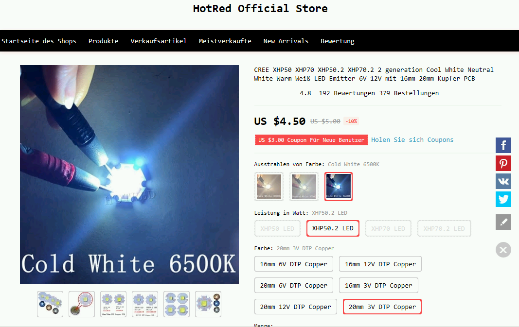

https://www.cree.com/led-components/media/documents/ds-XHP502.pdf Die Gibts schon als 3V Version, und ich glaube der Seller auf Aliexpress ist vertrauenswürdig, oder woher bekommt man die sonst für den Preis ? Die Frage ist halt ob ich die 3V Led und nen Linear Driver Hole oder die 6v Version und den Boost driver. "If you get the 3v xhp50.2 you can save money and get a linear driver or a Fet+1 7135. Those are like $6 compared to $10 and up." http://budgetlightforum.com/node/68705

Till M. schrieb: > https://www.cree.com/led-components/media/documents/ds-XHP502.pdf > > Die Gibts schon als 3V Version Na, beim o. g. Shop schon mal nicht (besser hinsehen) - scheinbar auch nicht all zu oft woanders auffindbar. U. M. schrieb: > Ich habe mir schon Eigenbau-Taschenlampen mit XHP-50 gebaut, > Basierend auf deiesem konzept: > http://uwiatwerweisswas.schmusekaters.net/Uwi/ELEKTRONIK/LED_LAMPEN/TASCHENLAMPE/ Ok, geringere Leistung - damit bin ich auch einverstanden > Für die 20W-Version habe ich dann aber doch 2 Zellen 18650 eingesetzt. > Das passt auch perfekt zu der 6V-Version der XHP-50 > http://uwiatwerweisswas.schmusekaters.net/Uwi/ELEKTRONIK/LED_LAMPEN/TASCHENLAMPE_20W/ Ich würde ab 12W zu 2, ab 20W zu 3 Zellen tendieren, die Nutzungsdauer bei weniger reicht (imho) einfach nicht aus. Serielle Zellen müssen ja nicht geometrisch_übereinander - so muß die Lampe nicht zwingend einen "langen Stiel" haben. Macht man es richtig, funktioniert lineare KSQ absolut gut. Allerdings ist ein Konzept mit Switcher um einiges flexibler. Maximal flexibel ist nur ein Buck-Boost. Doch der braucht als Inverswandler (aus sync. Buck machbar) eine belastbare sowie auch niederohmige Drossel (oder als 4-Switch... eben die 4 Schalter), um ausreichend hohen Wirkungsgrad zu liefern. Gesamtspannungs-Minimalwert ein kleines Stückchen oberhalb (+Step-Down) / -Maximalwert etwas unterhalb (+Step-Up) der V_F(@I) kann aber u. U. sogar eine Low-Drop-Linearregler- KSQ effizienztechnisch schlagen, wenn auch evtl. nur knapp. (Auch nur, wenn auch auf maximale Effizienz hin optimiert, was aber weit weniger aufwendig ist, als bei Buck-Boost.) Eine Lösung könnte sein, beides passend zu kombinieren. Hat man z.B. 3 serielle Zellen und eine 6V LED, könnte der Step-Down bis zu einer gewissen Spannung hin arbeiten, und bei Unterschreitung der Highside Fet zur Linear-KSQ werden. (Man müßte hierfür den Switcher disablen, also könnte man 2 Komparatoren (in 1 Package) heranziehen, und dabei eine Warn-LED angehen lassen (low current/high efficiency typ), (und noch mit fallender Zellenspannung ein wenig schneller dunkler werd lassen als die XHP50...? Gefiele mir schon, z.B. so, daß ab ausgegangener Status-LED dann gülte: Von nun an auf eigene Gefahr/Tiefentladung steht unmittelbar bevor... sowas halt. Braucht natürlich einen OPV, aber da man eh einen braucht als Stromregler, wieder 2 in 1 Pack... Welche Gründe gibt es für 1 Zelle + 18W High Power LED, die sich überhaupt nicht aus der Welt schaffen lassen?
blink schrieb: > Till M. schrieb: >> https://www.cree.com/led-components/media/documents/ds-XHP502.pdf >> >> Die Gibts schon als 3V Version > > Na, beim o. g. Shop schon mal nicht Doch, siehe Anhang. > (besser hinsehen) Genau.
