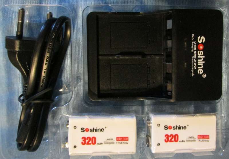

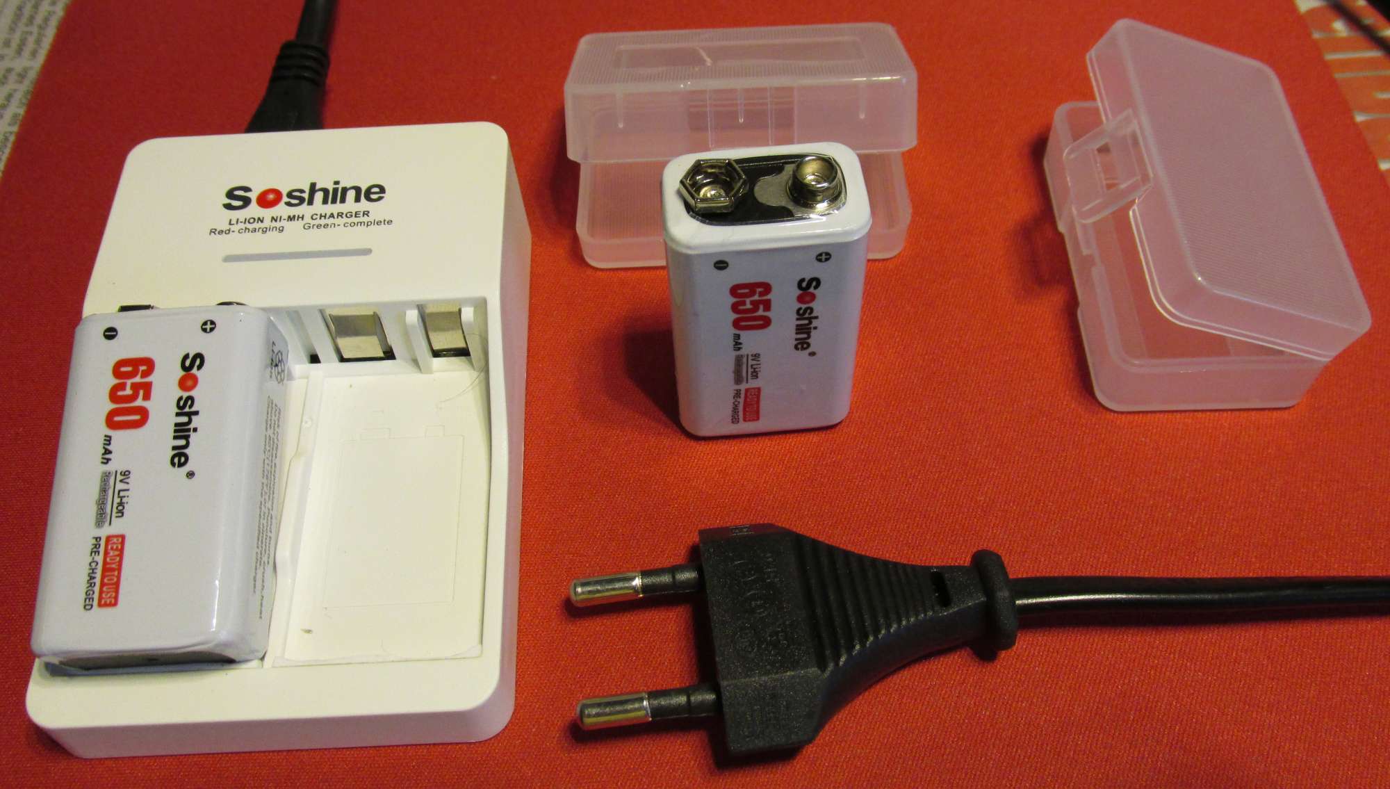

Klaus R. schrieb: > Ich möchte damit die "Olle > 9V" Batterie in einem Gerät ersetzen, daher wäre auch Iq gering zu > halten (was bei den Modulen aber der Fall ist). Diese Idee halte ich für nicht umsetzbar. Die Powerbanks schalten ihren Wandler erst ein, wenn eine gewisse Mindestlast fließt. Dennoch beobachte ich auch da, dass die LiIon entladen wird. Bei 9V-Geräten wird die Lasterkennung schwierig, da diese meist nur wenige mA Stromaufnahme haben. Den Wandler auf 9V dauerhaft laufen zu lassen, ist auch keine Option. > Es gibt solche 9V Blöcke fix & fertig, aber die sind recht pricy "Pricy" = Bullshitbingo. Aber ja, die haben einen Preis. Timmo H. schrieb: > Sowas? > https://de-m.banggood.com/de-m.banggood.com/ZNTER-S19-9V-400mAh-USB-Rechargeable-9V-Lipo-Battery-p-1070703.html Man sollte sich erstmal Gedanken machen, welche Systemspannungen übliche Akkutechnologien aufweisen. Diese 9V-Blöcke mit zwei LiIon oder LiPO erreichen frisch geladen 8,4 Volt und haben im Betrieb 7,2 Volt - viele Geräte kommen damit nicht klar. Interessieren würde mich die tatsächliche Kapazität der Dinger. Ich habe vor ein paar Tagen von einem anderem Chinesen einen 9V-Block mit USB-Ladeanschluß bekommen, der laut Aufdruck 500 mAh hat. Beschiß, tatsächlich gemessen kommen 245 mAh heraus. Eine Rezension beklagt Selbstentladung, kann ja sein, dass die integrierte Ladeschaltung frißt - für eine eigene Beurteilung habe ich die noch nicht lange genug. Ich habe gerade wieder zwei LiIon-Blöcke der Marke Soshine aus China bekommen, seit 2015 insgesamt 6 Stück. Angegeben mit 650 mAh habe ich zwischen 550 und 660 mAh gemessen, geladen werden die mit einem netzbetriebenen Ladegerät. Aktueller Preis um 9,50 € für zwei, mit Ladegerät gegen 18 Euro. Im Gegensatz zu Primärbatterien laufen die nicht aus, ich bestücke damit Meßgeräte - aber nur die, bei denen ich ermittelt habe, dass die mit der geringeren Spannung zurechtkommen. Ich beobachte auch die Selbstentladung, die ist praktisch nicht vorhanden, nach zwei Jahren Lagerung wenige Millivolt. Ich habe auch zwei Soshine LiFePO4, mit drei Zellen passt die Spannungslage deutlich besser für 9V-Geräte. Angegeben sind da 320 mAh, tatsächlich bekomme ich aber nur 200 mAh heraus. Eine Suche bei http://www.lygte-info.dk/ fördert vergleichbare Ergebnisse zutage.
