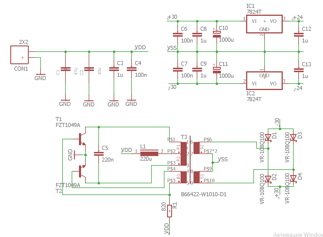

Guten Tag. Ich entschuldige mich im Voraus für die Sprache, ich benutze einen Übersetzer. Ein Royer stand, dessen Aufgabe es ist, von 5 Volt +-30 Volt auf bis zu 40 Milliampere pro Schulter zu bringen. Die Schaltung ist identisch mit der verwendeten, mit Ausnahme des Namens und der Details der Teile: T1,T2 - FZT1049A R1 - 820 Ohm L1 - 220u Isat(max) 3 ampere C2 - 220n B32652A3224J000 D1-D4 - VR-10BQ100 TR1: Pri 10+10, gesamtinduktivität 40u Steu 2 spule Sec 45+45, gesamtinduktivität ~550u Ferrit B66421-U315-K187 Die Wicklung erfolgt an verschiedenen Enden des Rahmens, die minimale kapazitive Kopplung ist erforderlich. Ich verstehe, dass der Kopplungskoeffizient der Wicklungen klein ist, ungefähr 0,77.Die Leistung, die übertragen werden kann, ist für einen solchen Ferrit gering. Ja, und die Effizienz hat gelitten. Die Hauptsache ist saubere Ernährung und geringe kapazitive Kopplung. Das Wesen des Problems - ohne Belastung der Sekundärwicklung bilden sich die Sinusspannungen. Erscheint Last - nur ein Rechteck. Die Form des Stroms auf der Diode zeigt den Sinus. Warum so?

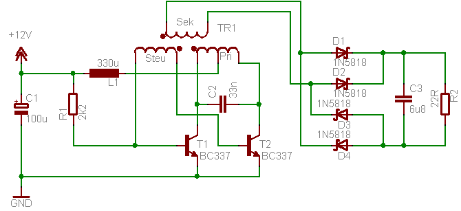

Daß sich beim Royer mit steigender Belastung immer mehr eine Trapez- bzw. Rechteckform ausbildet, ist normal (und gut so). Bei +/- 30V sekundär geplant ca. 50mA - richtig verstanden? Geplante Leistung sekundär gesamt 60V * 50mA = 3VA / 3Watt? Wenn der Lastwiderstand (keine geänderte Angabe) 22 Ohm hat, ist der Wandler stark belastet (vielleicht sogar ZU stark). (Ein Elektrolytkondensator C1 ist am Eingang vorhanden? Keine Angabe. Wandler funktioniert evtl. auch ohne, aber besser mit.)
60(V) / 22(R=V/A) = 2,73A 60V * 2,73A = 163,8VA/Watt Damit dürften viele der Teile überlastet werden.
Entschuldigung, ich habe ein Bild aus dem Internet gemacht. Die Last beträgt nicht 22 Ohm. Maximale Belastung 40 Milliampere. Die Belastung ist überhaupt nicht konstant. Die Ausgangskondensatoren sind 1000u, dann 7824, 7924. Da der Royer eine Stromquelle ist. Zur Stromversorgung eines hausgemachten Voltmeters mit 6,5 Ziffern.
Boris S. schrieb: > Entschuldigung, ich habe ein Bild aus dem Internet gemacht. Yarlglaa! Kann hier mal einer einen Schaltplan posten von dem, was er wirklich gebaut hat, statt einem Beispiel aus dem Internet??
IC2 - 7924 Hier ist ein Diagramm. Das Rechteck stört mich nicht, es hat eine weiche Front, der Strom fließt durch den Sinus der Diode, was bedeutet, dass es sanft schaltet. Mich interessiert, warum und nach welchem Prinzip die Form der Spannung rechteckig wird.

Eine geringe Kopplung wirkt wie eine Induktivität in Reihe. Das führt dazu dass die Spannung vor dem Gleichrichter näher am Rechteck ist. Der Recht große Elko verhindert ein weiteres ansteigen der Spannung, wenn Strom fließt. An sich sollte das gut so sein - die effektive Begrenzung des Stromes ist gewünscht. Wenn die Kopplung zu gut wird müsste man über ein Induktivität vor dem Gleichrichter nachdenken. Um zu schneller Änderungen der Spannung auf der Sekundärseite zu begrenzen, könnte man ggf. auch etwas Kapazität auf der Sekundärseite haben.
Ein kleines Experiment zeigt, dass dieser Effekt direkt mit di/dt zusammenhängt. Dies hängt jedoch nicht von der Geschwindigkeit oder Kapazität der Diode ab, sondern davon, wann die Diode eingeschaltet wird. Je höher die Stromamplitude, desto höher ist dv/dt, aber die maximale Spannungsamplitude ist proportional zum Übersetzungsverhältnis, wobei der Einfluss der Streuinduktivität auf den maximalen Strom berücksichtigt wird.
