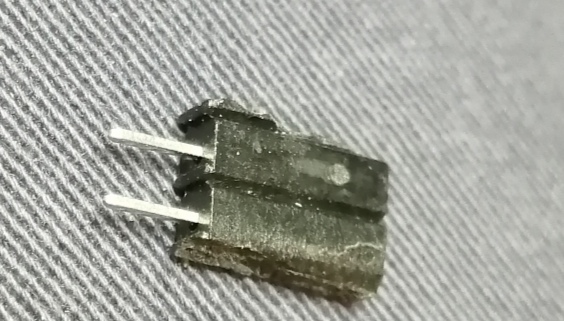

Ich suche einreihige 2,54mm Pitch PCB Weibliche Stiftleisten. Die gibt es wie Sand am Meer, aber gibt es auch so etwas wie Weiblich <-> Weiblich? Zweck: Zwei PCB stapeln, die aufgrund der Bauteile einen größeren Abstand haben und ohne löten trennbar bleiben sollen. Wenn diese weibl<-weibl-> dann ca 10-15mm Gesamtlänge hätten, wäre es ideal. Ich habe versucht eine Seite einfach mit aufgelöteten weiblichen Stiftleisten zu verlängern. Das geht so lala, sieht schäbig aus und haltbar ist wohl auf Dauer auch nicht. Eine Alternative fällt mir jetzt gerade beim formulieren der Anfrage ein. Eine Seite die weiblichen Steckverbinder, die andere die längeren Wirewrap Männchen... hhm Ich hoffe, ich habe das Problem verständlich rüber gebracht.

Sven K. schrieb: > sowas? https://de.rs-online.com/web/p/products/6816794 Nee, siehe Bild. Da ist eine normal 2polige weibliche Stifleiste. Wenn ich davon 2 nehme und an den Lötstiften miteinander verbinde, dann habe ich das gesuchte. Wenn es das fertig gäbe, aber ohne die freigelegten lötstifte, wäre es das, was ich suche. Also auf beiden seiten kann eine männliche Stiftleiste andocken.

Joachim B. schrieb: > sowas? > https://www.ebay.de/itm/Stapelbare-Buchsenleisten-Stiftleisten-Set-6P-8P-10P-pin-header-fuer-Arduino-UNO-/173482533005 > Danke, das führte mich hier her: Stackable female headers Damit finde ich bei Ali das richtige. https://de.aliexpress.com/item/4000111339239.html?spm=a2g0s.9042311.0.0.27424c4dxn6crW Jo, dann heißt es warten, macht nichts. Auf stackable kam ich nicht alleine. Dann habe ich halt eine PCB Weibchen gestackt und andere Männchen, klappt auch
ist das nicht das selbe wie in meinem ersten link, nur in einreihig? da meintest du doch, sowas suchst du nicht?!
Sven K. schrieb: > ist das nicht das selbe wie in meinem ersten link, nur in einreihig? da > meintest du doch, sowas suchst du nicht?! ja, da hast du recht, aber es fehlte das Triggerwort Stackable, dadurch habe ich nur zweireihig, weiter... gedacht und nicht realisiert, das man die auch stapeln kann. Siehe es mir bitte nach. Peace
