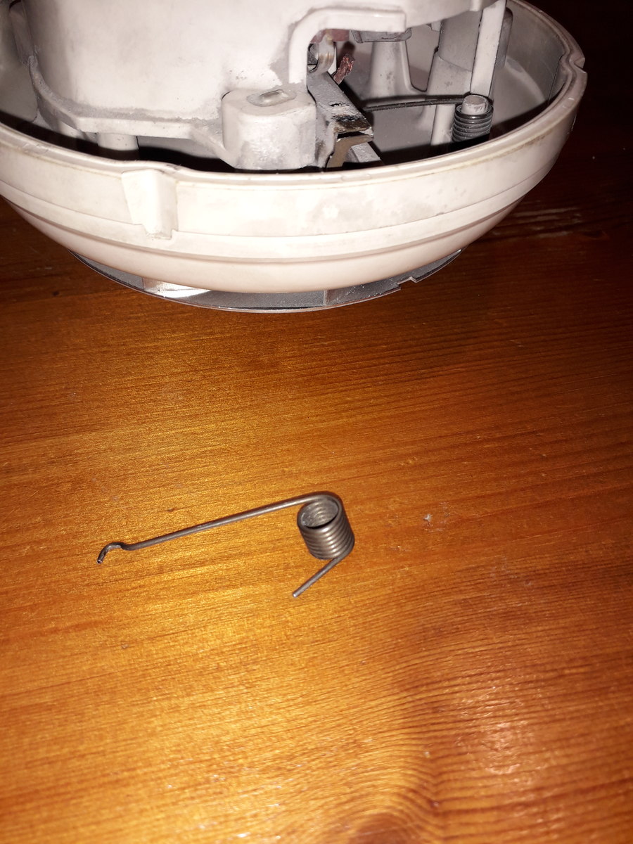

Hallo Jungs, schon wieder eine Frage. Habe aus einen Festool Sauger, den Motor rausgebaut, weil dieser keinen Mucks mehr von sich gab. Beim Nachsehen,ob die Kohlen noch in Ordnung waren ist mir leider die Feder rausgesprungen, die ich jetzt so nicht mehr rein bekomme. Gibt es eine Möglichkeit den Motor zu öffnen? wie prüfe ich, ob der Motor defekt ist? (Multimeter zeigt an den beiden Klemmen keinen Durchgang) Hat das Teil vielleicht ne Thermosicherung? Gruß Kalli
Kalli R. schrieb: > ist mir leider die Feder > rausgesprungen, die ich jetzt so nicht mehr rein bekomme. Das ist Grundvoraussetzung das der überhaupt mal wieder läuft. Wenn du die Feder nicht mehr reinbekommst, brauchst du auch nicht weiter Fehler suchen.
Kalli R. schrieb: > Gibt es eine Möglichkeit den Motor zu öffnen? Die Plastikkappe sollte eigentlich entfernbar sein. Kalli R. schrieb: > wie prüfe ich, ob der Motor defekt ist? (Multimeter zeigt an den beiden > Klemmen keinen Durchgang) So, wie die Flachschuhe aussehen, ist der Motor innen völlig eingestaubt. Das kann auch den Kollektor betreffen. Erstmal eine Reinigung ansetzen und dann nochmal messen.
Matthias S. schrieb: > Kalli R. schrieb: >> Gibt es eine Möglichkeit den Motor zu öffnen? > > Die Plastikkappe sollte eigentlich entfernbar sein. Das wäre eine große Ausnahme, die Dinger sind nicht für eine Reparatur gebaut. Die Andruckfeder lässt sich mit dem richtigen Werkzeug problemlos einsetzen: kleine gewinkelte Spitzzange.

Hab jetzt alles durchgeblasen und die Feder wieder rein bekommen. Die Kohlen waren soweit noch ok, trotzdem bleibt der Motor stumm !
Strom bekommt er aber? Nicht, das die Ansteuerung eine Macke hat. Ansonsten bleibt dir sowieso nicht viel übrig, als die beiden Wicklungen (Rotor und Stator) mal getrennt auf Durchgang zu prüfen. Sie sind in Reihe geschaltet und der Rotor ist leicht von Bürste zu Bürste zu messen. Der Stator dann zwischen eine der Bürsten und dem Anschluss der Speisung.

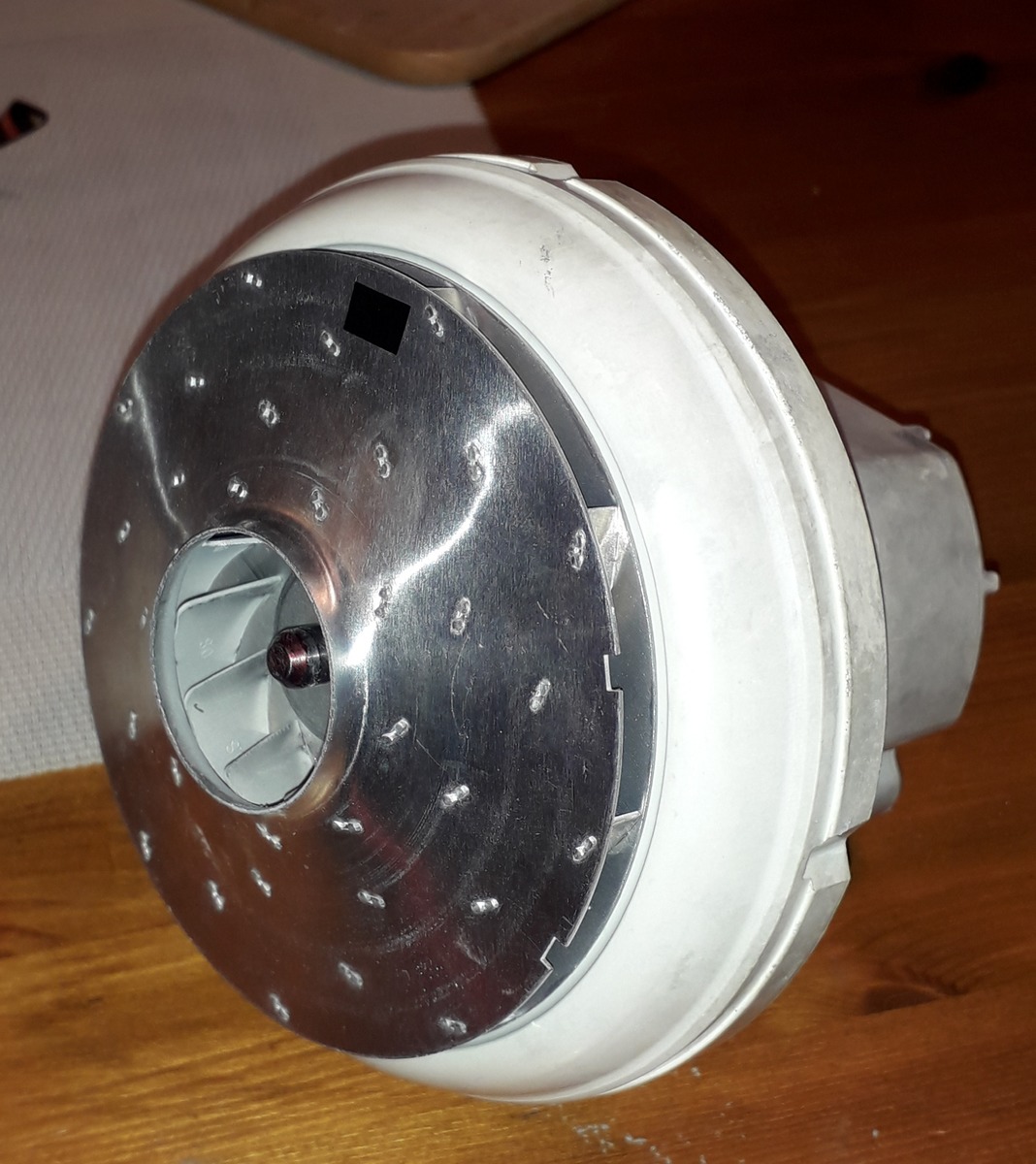

Werner H. schrieb: > > ∞ bedeutet, daß die Kohlen keinen festen Kontakt zum Kollektor haben (zu > kurz geworden, evtl. Anschlag) oder der Anker überall defekt ist. Zum > Abklären mit den Meßspitzen direkt auf den Kupferlamellen messen. > Also Schrott oder neue passende Kohlen besorgen. > > Gruß - Werner Hallo Leute, Asche auf mein Haupt. Hab einen neuen Saugmotor bestellt. Den alten habe ich jetzt mal genauer unter die Lupe genommen und auch die beiden Kohlebürsten entfernt, die noch ca. 1,5 cm hatten. Jedoch war eine Kohlebürste am Anfang zerbrochen und hatte keinen richtigen Kontakt mehr. Nach einigem Friemeln hab ich die Kohlen wieder einsetzen können und siehe da. Der Motor läuft wie ne 1. Also nur neue Kohlen. Und den neuen Motor wieder retour. Leider sind mir bei dem Flügelrad oben drei kleine Flügelchen abgebrochen. Kann man das trotzdem so lassen oder müsste ich ein neues Lüfterrad besorgen und wie bekomme ich das alte sauber runter??
Behalte lieber den neuen Motor. Der alte ist jetzt unwuchtig, gibt Lagerschaden. Das Flügelrad bekommst Du nur mit einem Abzieher runter, dann muß das Neue wieder aufgepreßt werden, aber das Neue gibt es halt nicht einzeln im Handel. Gruß - Werner
Kalli R. schrieb: > Jedoch war eine > Kohlebürste am Anfang zerbrochen und hatte keinen richtigen Kontakt > mehr. Das ist die automatische Verschleißabschaltung der Kohlebürste. Da ist ein Kunststoffstift und eine Feder am hinteren Ende der Kohle eingebaut, sobald die Kohle so weit runter ist heben Stift und Feder die Kohle vom Kollektor ab.

Hallo, genau so war es. Danke für die Bilder. Also wieder mal was kaputt repariert. Bin ein Schussel. Aber glaubt ihr echt, dass das Ding durch die drei fehlenden Rädchen unwuchtig wird. Dient doch lediglich der Kühlung und die ist noch zu 50% da. Kalli

Kalli R. schrieb: > Bin ein Schussel. Aber glaubt ihr echt, dass das Ding durch die drei > fehlenden Rädchen unwuchtig wird. Dient doch lediglich der Kühlung und > die ist noch zu 50% da. was macht dein Auto mit ungewuchteten Rädern, oder klebe dir mal 200g Gewicht ans Rad.. der ist Schrott mit dem Flügel würde ich keinen Sauger mehr laufen lassen

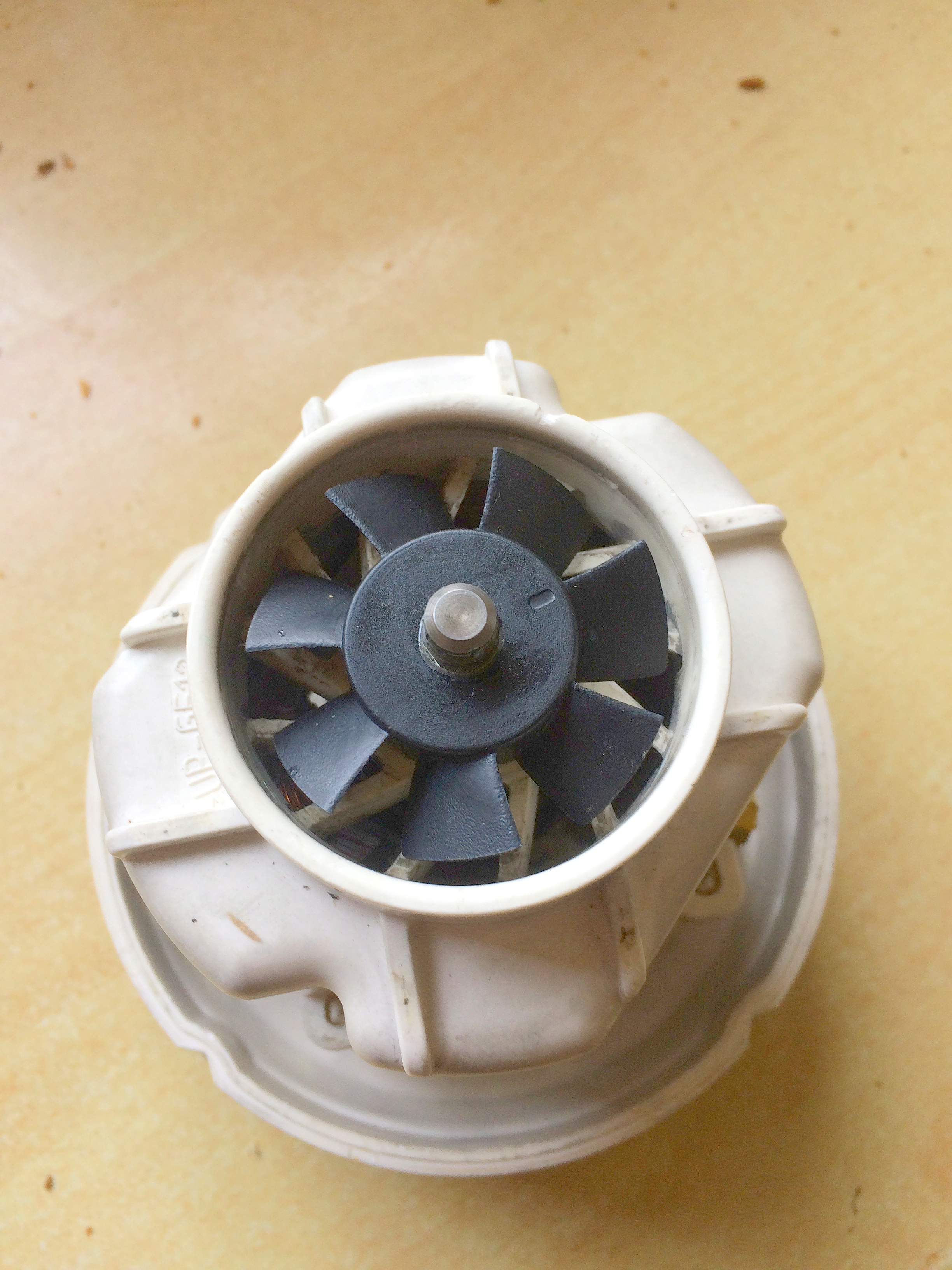

Thomas S. schrieb: der ist Schrott mit dem Flügel würde ich keinen Sauger > mehr laufen lassen Hi Thomas, so leicht geb ich mich nicht geschlagen. Versuch auf alle Fälle mal ein Ersatz-Flügelrad zu bekommen. Wenn nicht, setzt ich ein 5cm Flügelrad aus einem PC-Lüfter drauf. Die halten das aus !
Kalli R. schrieb: > so leicht geb ich mich nicht geschlagen. Muss man ja auch nicht. > Versuch auf alle Fälle mal ein > Ersatz-Flügelrad zu bekommen. Bin gespannt. > Wenn nicht, setzt ich ein 5cm Flügelrad > aus einem PC-Lüfter drauf. Die halten das aus ! Die bringen aber ehr nicht den nötigen Luftdurchsatz, sind ja ehr auf leisen Lauf optimiert.
Es wird aus dem PC-Lüfter nur das Flügelrad ausgebaut. Hatte ich gestern bereits gemacht, war aber zu klein. Bin selbst mal gespannt
Nur mal neugierigerweise: Wie hast du es geschafft dem Flügelrad so massiv Karies zu verpassen? Das ist doch eigentlich ein richtig zäher Kunststoff.

Udo S. schrieb: > Nur mal neugierigerweise: Wie hast du es geschafft dem Flügelrad so > massiv Karies zu verpassen? Das ist doch eigentlich ein richtig zäher > Kunststoff. Darf man gar nicht erzählen. Wollte das vordere Rad runter haben um da Gehäuse vielleicht abschrauben zu können. Deshalb hatte ich am Flügelrad einen Stopper eingeklemmt. Nach zwei festen Versuchen sah das Lüfterrad nicht mehr gut aus. Nicht weitererzählen !
Ben B. schrieb: > > Aber durch das defekte Flügelrad hat sich die Sache nun sowieso > erledigt. Motoren in Staubsaugern sind nicht gerade für ihren hohen > Wirkungsgrad bekannt und brauchen ihre Kühlung. Die Unwucht verbunden > mit den extrem hohen Drehzahlen tut den Rest, das wird laut und hält > nicht mehr lange. Hab das Flügelrad jetzt runter und die diversen Firmen mal angeschrieben. Vielleicht hilft es ja
So Leute, die Firmen wollen mir natürlich einen neuen Motor verkaufen, also kein Ersatzflügelrad. Hab es aber über ein Flügelrad eines PC-Lüfters hinbekommen. Surrt wie ne 1 und macht mächtig Luft ! Danke für alle eure Antworten !!
Kalli R. schrieb: > Hab es aber über ein Flügelrad eines PC-Lüfters > hinbekommen. Schön gemacht, Respekt!
Kalli R. schrieb: > Hab es aber über ein Flügelrad eines PC-Lüfters > hinbekommen. Hast etwas viel Spalt gelassen. > Surrt wie ne 1 und macht mächtig Luft ! Wollen wir hoffen, dass es reicht. Den Versuch ists allemal wert.
