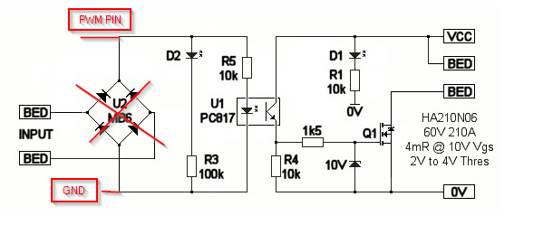

Hallo, ich möchte mir einen geregelte Heizwiederstand bauen. Auf diesem ist ein Lüfter montiert. In "Ausblasrichtung" ist ein Temperaturfühler. Meine überlegung: Atmega 2560 PWM -> Mosfet -> Heizwiederstand über PID Regler wird der Mosfet auf Ausblastemperatur geregelt. Der Mosfet wird extrem heiß und schaltet dann sogar ab. auch wenn ich stetig ein kleines PWM signal daraufgebe,... Ich habe mit dem Multimeter mal den Strom gemessen, er wird schon bei 3A extrem heiss. Der Heizwiderstand hat 150W und 6,2OHM Mosfet Modul ist wohl ein Haolin Elec HA210N06 https://www.amazon.de/gp/product/B078XGN63Q/ref=ppx_yo_dt_b_asin_title_o03_s00?ie=UTF8&psc=1 Warum wird er schon bei 3A so heiß? Vielen Dank

Auf deinem Mosfet Modul ist ein Bridge Rectifier und ein EL817 Opto drauf. Die steuern den Mosfet an, aber mit 10k in Reihe. Das geht nur mit statisch an/aus, nicht mit PWM. Probier mal ca. 1Hz, besser statisch alle 10 Sekunden oder mehr an/aus, mehr schafft das Modul nicht. Schematic: https://reprap.org/forum/read.php?13,850744,850744

Horst schrieb: > Wenn Du Dir das genauer ansiehst, scheint da noch ein Optokoppler und > ein Mosfet-Treiber drauf zu sein. Nein, ein Opto und Rectifier, sieht man auch auf den Bildern > Google findet leider keinen Schaltplan > zu dem Ding. doch, einfach den Namen und "schematic" suchen. der Name steht auf dem Modul, "CBD612" DaSepp schrieb: > Der Ausgang des AtMega geht direkt auf das Gate des MOsfet? Obwohl das sehr schlecht wäre, ist es zur Zeit noch schlimmer mit: 24V - 10k - Opto -Gate- 10k -Gnd Sebastian S. schrieb: > Deshalb: Mach mal langsam. Achte dabei aber auf "saubere" Schaltflanken. Generell Gute Idee, hier sind die Flanken bedingt durch den absoluten Witz von "Treiber" aber selbst bei unter einem Herz eher ein Sinus als ein Rechteck.

K. S. schrieb: > einfach den Namen und "schematic" suchen. der Name steht auf dem > Modul, "CBD612" Ach je, das ist natürlich nicht für Ansteuerung mit 5V Logikpegel gedacht. Aber man könnte es zumindest umbasteln, dann taugt es für PWM mit wenigen Hz.
hinz schrieb: > Aber man könnte es zumindest umbasteln, dann taugt es für PWM mit > wenigen Hz. ganz optimistisch mit einem Opto ohne Innenwiderstand und von "2V Treshold = Aus" bis "5V = An" gerechnet sind es noch ca 25µs turn on und 120µs turn off. Schnelle PWM geht auch damit nicht, aber mehr als wenn der Opto kaum Strom durchlässt. Ein normaler El817 hat im schlechtesten Fall 50% Transfer, daher ersetz die 1 10k mal so dass ca. 10-20mA fließen. Eventuell reicht auch weniger, kann man ja testen. Durch die 10k sollten da ca. 0.3-0.4mA reinfließen, das ist sehr wenig.
wow mit sovielen antworten hätte ich nicht gerechnet... der Mosfet ist der beschriebene von Haolin Elec HA210N06 ich habe aus der Schaltung den Gleichtichter ausgebaut auch wenn ich 5V am Optokoppler anliegen habe wird er extrem warm und schaltet nach ca 2Minuten ab Kühlkörper habe ich diesen https://www.reichelt.at/kuehlkoerper-50-mm-alu-1-75-k-w-sk-92-50-sa-p227991.html?&trstct=lsbght_sldr::227986
Hab jetzt 1K eigebaut, mit einer frequenz von 30Hz nach 5 Minuten handwarm... Vielen Dank euch allen
"schaltMosfet.png" ist nicht (Deine Abwandlung vom) Original. Sondern eine geänderte Version aus obig verlinktem rerap-Thread (... darüber - @Pippy schrieb: "...I've slightly modified..."). Bitte besser aufpassen - jetzt ham' wer den falschen Plan da...
