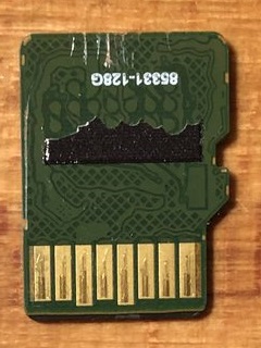

Hi, ich habe eine leicht angekratze microSD, wie auf dem Bild zu sehen. Leider erkennt der Rechner zwar noch die Partitionen aber das Auslesen klappt nicht mehr. Hat vielleicht jemand einen Tipp wie man so einen Kratzer Hardwaretechnisch bearbeiten kann? Lötkolben und alles vorhanden. Hat jemand sowas schon mal repariert? Vielen Dank. Gruß kami
Wenn die Partitionen erkannt werden, funktioniert auch das Lesen der Daten - sofern die Daten noch existieren. Die Partitionsdaten sind auch nur "Daten", aber an einer speziellen Position.
Georg G. schrieb: > Wenn die Partitionen erkannt werden, funktioniert auch das Lesen der > Daten - sofern die Daten noch existieren. Sofern die Daten und die Partitionsinfos nicht auf verschiedenen Flash Chips liegen.
Falls du irgendwelche Risse siehst, dann kannst du deine Rettungsübung abbrechen. (Mit Lupe oder Mikroskop überprüfen)

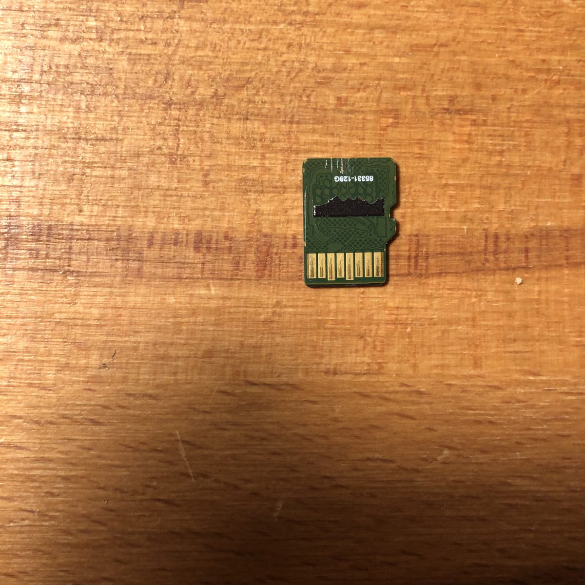

Stefan S. schrieb: > Foto_20191023_063128.JPG Vermutest du, dass irgendwelche wesentliche Info in der Struktur der Maserung des Holzes kodiert ist, oder warum lädst du die zu Lasten der Größe der Darstellung deiner Karte hoch?

Und so kann man's auch besser erkennen. Sieht aus, als wäre die Karte mit einem spitzen Gegenstand irgendwo rausgeprokelt und dabei beschädigt worden...
Wobei ich ja sagen muss so richtig defekt sieht es auf dem Foto nicht unbedingt aus. Wenn die Karte noch erkannt wird, würde ich auch erstmal auf ein Software-Problem tippen ...
Sven B. schrieb: > so richtig defekt sieht es auf dem Foto nicht > unbedingt aus. Links oben scheint eine Leiterbahn hinüber zu sein. Die könnte man mit feinem Draht überbrücken. Andere Frage, weiß jemand wie dieses Layout erzeugt wurde? Das sieht nach Autorouter aus, aber irgendwie sehr "organisch"?
Hey Leute, erstmal danke für die Antwort und sorry das ich das Bild nicht zurecht geschnitten habe. Nächstes Mal mache ich das besser. Also nun mal zum Problem. Die Karte wird nach langer Lesezeit unter Linux erkannt und auch ein Zugriff mit hoher Verzögerung ist möglich. Mit typischen Image-Readertools ist ein Auslesen nicht möglich. Die Übertragung bricht irgendwas ab. Aus diesem Grund möchte ich auch Hardwaremässig nach besser. Dünne Litze habe ich wo würdet ihr den Verbindungen fixen oder muss man den Lack irgendwie aufbereiten oder kann man eine vielleicht angekratzte Verbindung wird verstärken (Chemie, Klebeband, Alufolie,etc.) Was gibt es dafür. Vielen Dank. Gruß kami
Stefan S. schrieb: > Lack irgendwie aufbereiten Ich würde den Lack entfernen (Glasfaser Radierer), dann die Leiterbahnen genau untersuchen und mit feinem Draht verbinden. Das ist aber extrem fummelig und ohne sehr guter Lupe oder besser mit Stereomikroskop kaum zu schaffen.
wenn schon, dann würde ich ganz vorsichtig und gleichmäßig mit einem Glasfaser-Radierer die Lackschicht im zerkratzten Bereich abrubbeln. Achtung: Das Kupfermaterial ist extrem dünn! Gegebenenfalls an einer kaputten anderen Karte üben. danach kann man messen, ob Durchgänge unterbrochen sind. Edith: da war ich wohl zu langsam ..

Eventuell mal versuchen sie im 1 Bit Modus zu lesen, vielleicht hat man Glück und die defekte Leiterbahn gehört zu den höheren Bits.

Sind denn wirklich Leiterbahnen durchtrennt oder sind das nur Kratzer auf der Oberfläche?

Andre schrieb: > Links oben scheint eine Leiterbahn hinüber zu sein. Die könnte man mit > feinem Draht überbrücken. Sieht für mich auf dem Foto erstmal nur oberflächlich angekratzt auf.
