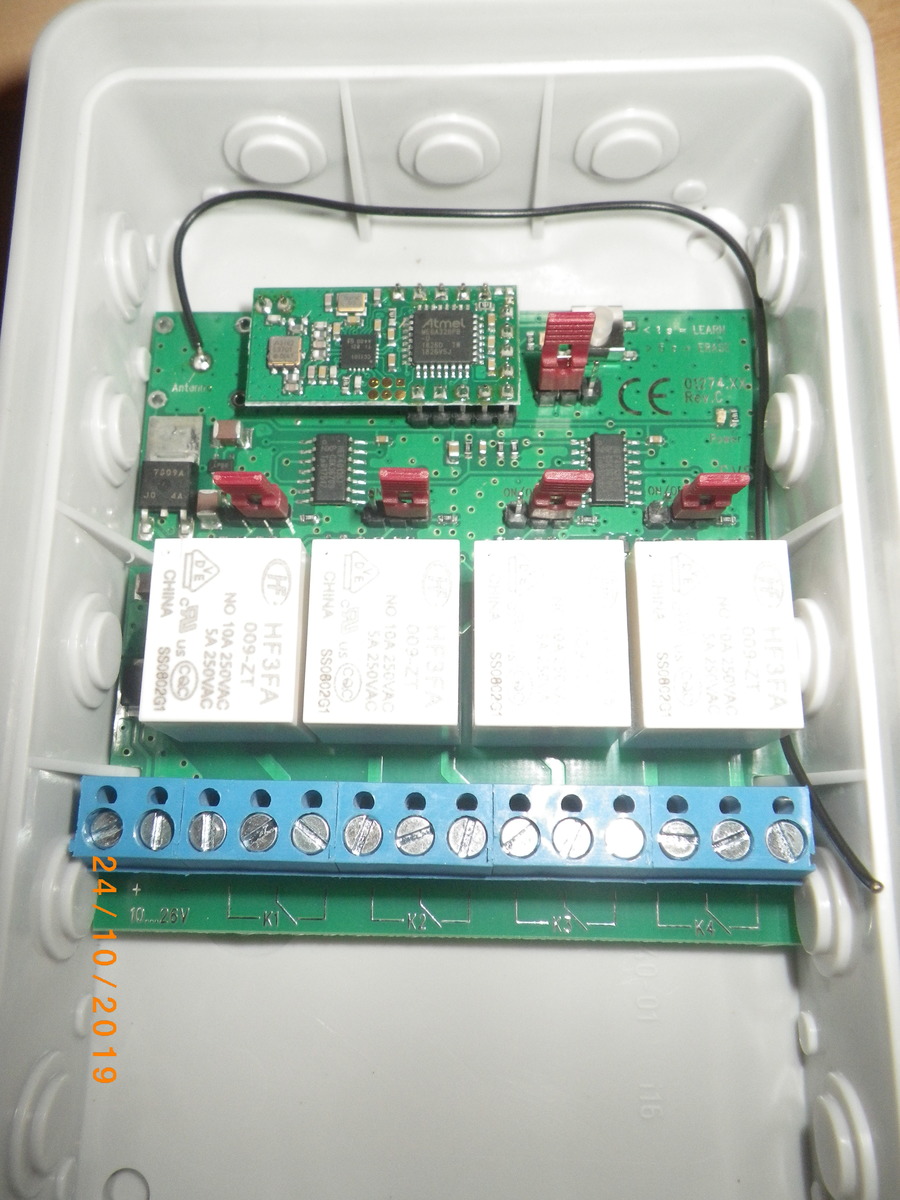

Das ist übrigens der Funkempfänger:
von Erwin (Gast)
Wie kann es sein daß die Stromversorgung auf 3V zusammenbricht wenn ein
Verbraucher angeschloßen wird?
Radio, Licht und Scheibenwischer funktionieren ganz normal.

Ich bin ja schon am Problem angekommen. Die am Empfänger anliegende
Spannung bricht zusammen auf ein par V. Also sollte das Problem
logischerweise ab den 2 Anschlußkabeln rückwärts in der
Fahrzeugelektronik liegen, wo ich den Strom abgezweigt habe.
Heute Nachmittag gehe ich der Sache auf den Grund.
Sollte zu finden sein. Jetzt muß ich halt das Lenkrad und Armaturenbrett
mal wieder abnehmen, was ich vermeiden wollte weil es ein rechter
Aufwand ist.

von Erwin (Gast)
Nö, da ist nichts gegrillt.
Antoni hatte Recht!
Es war wirklich nur eine Sicherung, jetzt funkts wieder.
Ich hätte nicht gedacht daß so eine Sicherung teilweise kaputt gehen
kann.
Und da ich die vollen 12V gemessen hatte überprüfte ich sie auch nicht.
Danke an alle die etwas zur Lösung beigetragen haben. :-)
