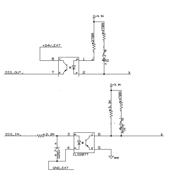

ich habe eine etwas sonderbare Frage und hoffe ich zerreist mich nicht.
Ich möchte in einem Gerät eine Schnittstelle zur Kommunikation mit einer
SPS vorsehen. Es sollen nur digitale Ein- und Ausgänge vorgesehen
werden.
Für die Ausgänge hätte ich jetzt irgendwelche 0815 Optokoppler genommen
und diese von µC angesteuert.
Gibt es hierzu irgendeinen Standard?
Gibt es auch einfache bidirektionale (µC Seite 3,3V), macht man das mit
Relais?
Würde mich über eure Erfahrung freuen.
PS.: Die Schnittstelle ist noch nicht wirklich definiert. 5
bidirektionale oder 3 OUT und 3 IN würden mir schon reichen....

Für die Ausgänge gibts fertige High-Side Treiber, 3.3V zum Steuern, 24V
kurzschlussfest werden am Ausgang geschaltet, z.B. IC-DP von IC-Haus
oder noch dutzende andere.
Für die Eingänge machst Du einfach je einen Spannungsteiler von 24V auf
3.3V und gehst in nen µC-Eingang. Obligatorische Schutzbeschaltung gegen
ESD natürlich nicht vergessen.
Oder Du gehst den steinigen Weg und verpasst dem Gerät eine IO-Link
Schnittstelle, dann hast Du GND, 24V und eine Datenleitung
(bidirektional, gibt fertige Phy dafür) und die SPS muss einen
entsprechenden Master-Port (pro Gerät) haben, so ein Gerät zu bauen
kostet aber locker 5 bis 6-stellig zusätzlich (Konsortium beitreten,
Stack kaufen, Tester kaufen, Spec. lesen und verstehen, richtig
implementieren, etc.). Das macht Du also nur wenn Du es wirklich ernst
meinst, also richtig ernst.

Anscheinend war es doch zu schwammig....
Ich habe ein Gerät was mit anderen Geräten kommuniziert (wie ist erstmal
egal).
Jetzt soll noch die Möglichkeit vorgesehen sein, dieses eine Gerät
unabhänig von meinen Geräten steuern zu können. Deswegen möchte ich
galvanisch getrennte Ein und Ausgänge vorsehen, dass diese
Grundfunktionen z.B. von irgendeiner einfachen SPS bedient werden
können. Dazu brauche ich nur ein paar I/Os (z.B. Geärt ein oder
ausschalten, Einen Reset, Status xyz erreicht, Fehler oder so ähnlich).
Kein spezielles Protokoll, sondern so einfach wie möglich.
Mir würde reichen, Standard bei SPSen oder anderen Geräten sind 24 Volt
und dafür nimmt man Optokoppler, oder Baustein xyz würde gehen, oder da
nimmt man Relais oder oder oder ....
Galvanisch getrennt, da ich nicht meine Versorgung durch irgendwelche
Geräte schleifen will....
Ich werde jetzt Optokoppler vorsehen und die auf 24 Volt externe
Spannung auslegen (In beide Richtungen). Mehr fällt mir nicht ein :-)
> Spannung auslegen
Industrieüblich bei SPS ist 24V positive Logik, d.h. +24 V = EIN, AUS =
0 V oder offen. Die entsprechenden Treiber schalten also gegen die
24V-Versorgung und haben eine Strom- und Leistungsbegrenzug.
Entsprechend schalten die Eingänge EIN bei + 24 V (meistens also bei >
12 V) und sind gegen Überspannungen geschützt. I.A. haben die Ausgänge
einen gemeinsamen 24V-Anschluss, die Eingänge sind per Optokoppler
getrennt. Gilt das auf beiden Seiten brauchen die Ausgänge keine
galvanische Trennung, einmal, am Eingang, reicht.
Daran halten muss man sich nicht, jeder hat das Recht so schlechte
Schaltungen zu bauen wie er will.
Georg

Vielen Dank ... solche Aussagen habe ich gesucht. Vielen DAnk noch mal
