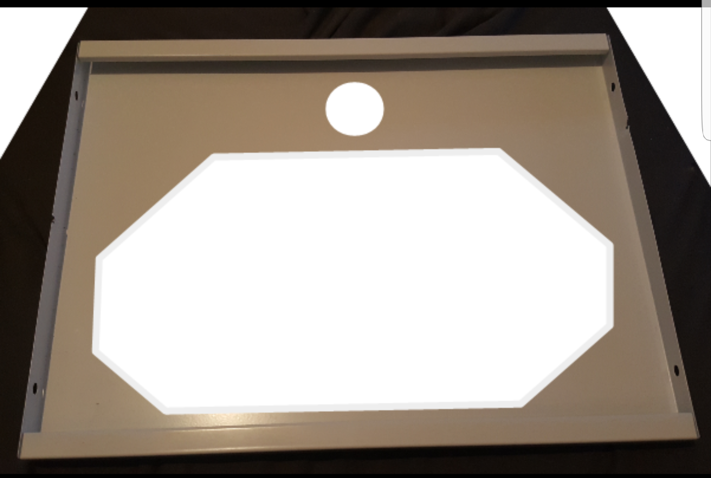

Vielleicht eine eher ungewöhnliche Frage hier, aber ich muss für ein
Projekt ein Ausschnitt aus einem bereits vorgekanteten Werkstück
vornehmen.
Bild habe ich beigefügt.
Natürlich nicht so schief, ist nur eine grobe Vorstellung.
Was nimmt man da am besten? Es handelt sich um dünnes Möbelblech.
Vielleicht Nippler oder elektrische Blechschere?

von MaxR (Gast)
Danke für die vielen Tipps.
Die Materialstärke ist 1,2mm blech lackiert.
Mit der Stichsäge habe ich dass ganze schon probiert, leider ging dass
am Ende trotz Extrablatt für Blech nicht richtig gut, es hat sich extrem
ausgerissen und verbogen (kein Pendelhub). Das Material flattert halt
ein wenig und ist eher schwer einzuspannen.

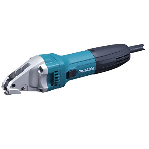

Ich möchte davon mehrere Bleche herstellern,daher würde ich auch
gglfs.eine passende Maschine kaufen.
Ich dachte da an eine elektrische Blechschere wie auf dem beigefügten
Bild.
Bin mir aber nicht schlüssig, ob das gehen würde oder eben ein Nibbler.
Was meint ihr?

von Björn G. (tueftler)
Blechschere wird nur teilweise tun.
Ich habe diese - Gerade Schnitte und leichte rundungen/Winkel kein
Problem.
45° ist aber nicht zu machen ausser wenn man von beiden Seiten hinein
fährt.
Evtl. günstiger Plasmaschneider und negatives Führungsblech mit
passendem Abstand aussen herum. So würde ich es einmal testen.

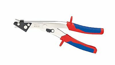

von aus dem No-tits-buch (Gast)
HOZAN Hand Nibbler K-88 made in Japan
kann ich fuer Einzelanfertigung/Kleinserien/Modifikationen nur
empfehlen.
Sollte es sich hier aber um 1.2mm STAHL handeln, muss diese Werkzeug
passen - weicheres Buntmetall geht bis <2.0mm.

> Bild.
Dann mach lieber eine Zeichnung und gib das ganze zu einer Laserfirma in
Deiner Nähe. Das dürfte preislich kein großer Unterschied sein.

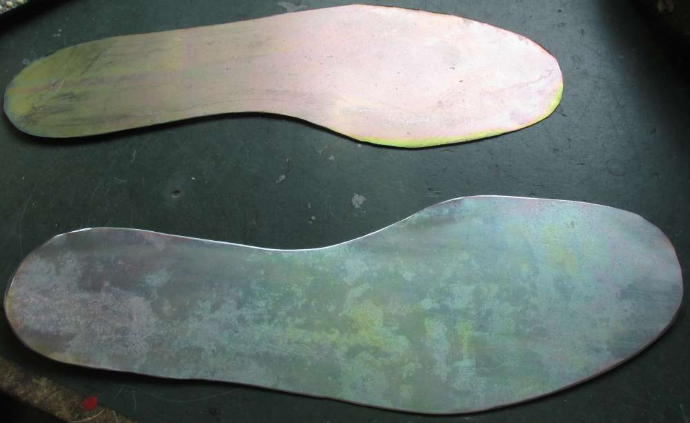

Komisch nur, dass einige Hersteller sogar solche Maschinenhalterungen
anbieten.
Für die Stichsäge habe ich feinzahnige Blätter, die für Metall
vorgesehen sind. Die sind nicht geschränkt, sondern gewellt. Gehörschutz
auf, Pendeln aus und eine hohe Hubzahl, dann gehen auch dünne Bleche.
Die Teile im Anhang habe ich neulich aus 0,7mm Eisenblech geschnitten,
sieht doch ganz ordentlich aus?
von michael_ (Gast)
Aber 1,2mm Stahl sind eine andere Nummer.
Alle hier handgeführten Methoden sind optisch nicht brauchbar.
Es bleibt nur Laser, Fräsen oder Wasserstrahl.

von MaxR (Gast)
ich habe das mit der Stichsäge in Form eines "Sandwich" probiert und das
funktioniert auch.
Ein Fehler war, dass ich die Dicke des Blech an der Seite gemessen
hatte, daher war ursprünglich das Sägeblatt nicht optimal verzahnt.
Die richtige Materialstärke ist 0,51mm, Stahlblech lakiert.

von Bürovorsteher (Gast)
Alfra Unipress mit Eckenstanzwerkzeug müsste funktionieren.

Warum muß das Bild Knipex-Nibbler-Model-90-55-280.jpg zweimal
angehängt und in einer Qualität sein, auf der ich die Funktionsweise
nicht erkennen kann?
Ach ja: Ich werde nicht googlen, wie das Werkzeug funktioniert.

von Hans K. (Firma: privat) (sepp222) Flattr this
Habe mit einem Nippler Zusatzgerät zu meiner AEG Bohrmaschine ein 70 mm
Loch
aus 1 mm Stahlblech herausgenippelt,hat geklappt,aber wenn ich ein
solches
unförmiges Loch nippeln müsste würde ich eine Alu oder Holzschablone
anfertigen.
                                        Hans

von sid (Gast)
ich hab mir n Knabber Aufsatz für die Bohrmaschine geholt
(bisher ungetestet leider sonst würd ich linken..)
das Knipex Ding da oben ist aber vermutlich das bessere Werkzeug,
ich muss nur demnächst einige Meter in Stahlblech machen und das ging
mir mit der Knipex auf die Sehnenscheiden vermutlich ;)
Vorher hab ich Blech vollflächig mit wasserlöslichem Leim auf Sperrholz
geklebt und dann mit dem Metallblatt der Stichsäge geschnitten,
aber wenn wir mal ehrlich sind, ist das auch undankbar so.
Also
ganz klar: das macht man mit einer Blechknabber (keiner BlechSCHERE!)
Und Knipex ist jederzeit uneingeschränkt vorzuziehen (allem Ähnlichem
übrigens)
'sid
von JA N. (hotfoam)
Wenn du noch mehr mit Metallbearbeitung machst und einen Kompressor
hast, schau dir mal Plasmaschneider an, so teuer sind die nicht.

Davon abgesehen braucht er zum Sägen und feilen eine gute
Spannmöglichkeit, die wiederum nicht für 10 oder 20 Euro zu haben ist.
Ausserdem kann man das schon abgekantete Blech nur schlecht spannen um
den gezeigten Ausschnitt sauber zu feilen.
