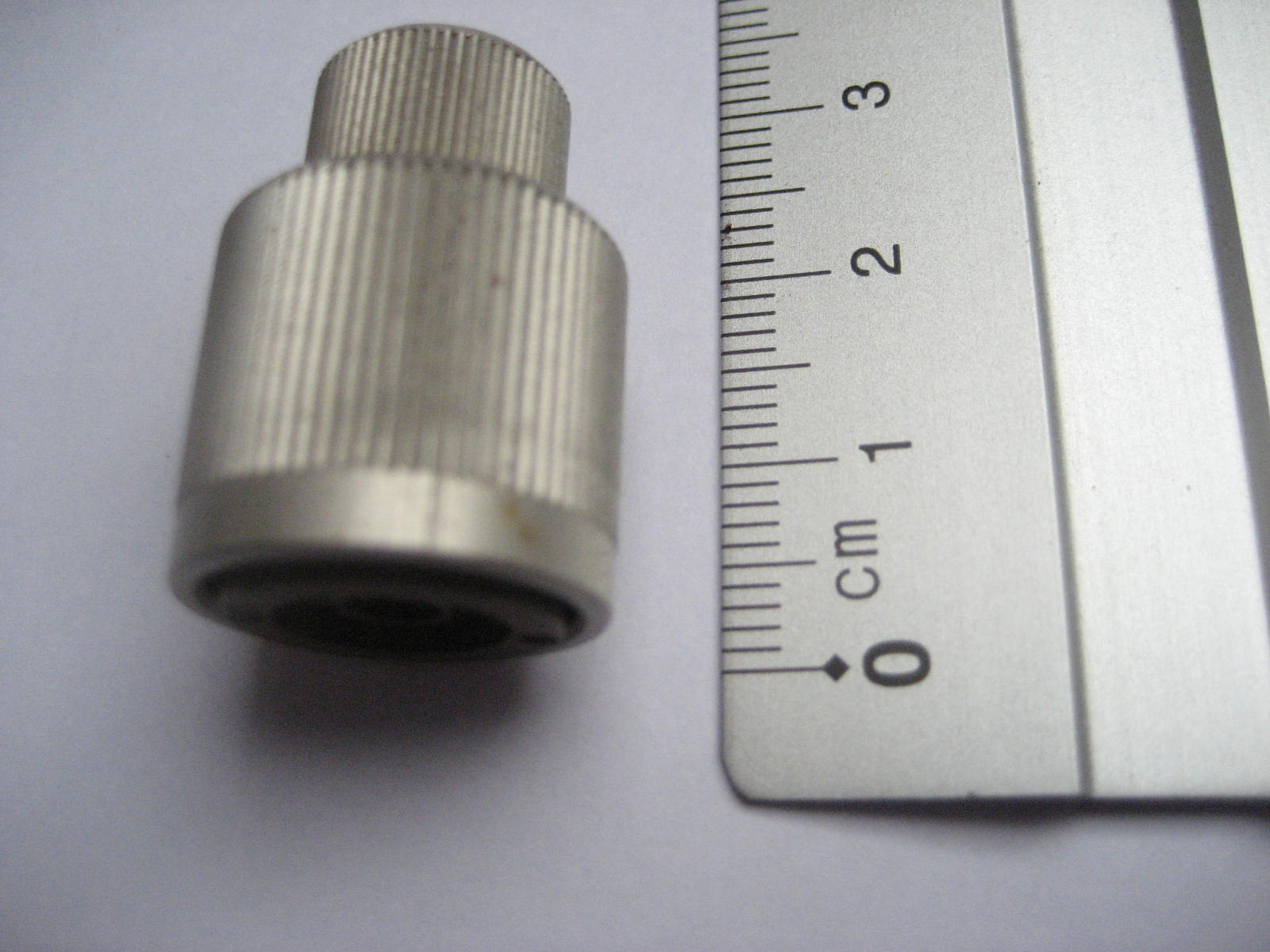

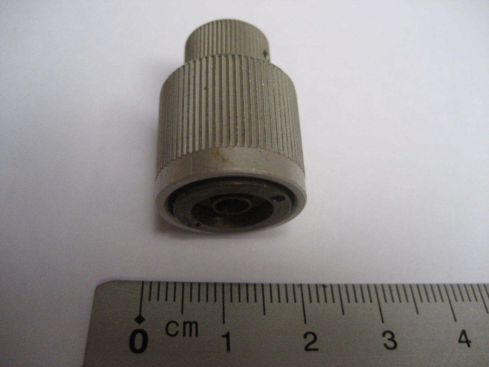

Wenn er auch etwas größer und schon älter (ca. 40 bis 50 Jahre) sein darf, hätte ich einen übrig. Durchmesser ist unten 48 und oben 32mm.

Der auf den Fotos ist für eine 4mm-Achse gebaut, paßt der hier? Im Knopf ist eine interne Untersetzung (1/6 oder 1/8 ?)

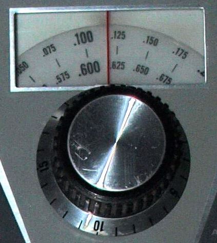

Georg schrieb: > Thomas W. schrieb: > Nein, das löst man heute nicht mehr mechanisch, sondern mit 2 > Potentiometern für grob und fein. Man kann ein Poti mit einem mechanischen Grob/Fein-Getriebe oder ein 10-Gang-Wendelpoti (wie z.B. wie das Hewlett-Packard u.ä machen) verwenden . Natürlich kann man stattdessen auch 2 getrennte Potis für grob und fein verwenden. Ein Beispiel: Ein Netzgerät steht auf 12.0V, nun will ich den auf 14.0V einstellen. Der Grobpoti ist zu grob, das Feinpoti schafft nur 1V. Mechanisch geht das viel praktischer und ist ritzfatz fertig. Die 2-Poti-Lösung nennt man linkisch, plump, sperrig, umständlich, unbequem, ungeeignet, ungelenk, unhandlich, untauglich, unzweckmäßig, ungeschickt, ungewandt, schwer benutzbar Dafür ist die 2-Poti-Lösung bei der Herstellung billiger.
Christoph db1uq K. schrieb: > Man muss allerdings dann für Grob beide Knöpfe festhalten, sonst dreht > der Fein-Knopf rückwärts. Nö! Fast alle älteren Afu-Geräte verwenden die 2-Knopf-Lösung (koaxial), siehe Foto oben. Sowohl Grob- also der Feinknopf drehen sich in die gleiche Richtung.

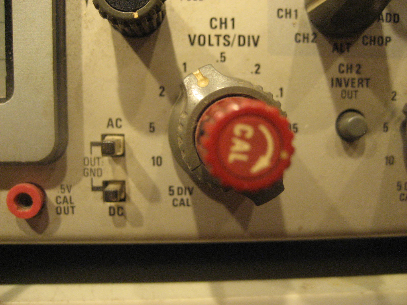

Thomas R. schrieb: > Mechanisch geht das viel praktischer und ist ritzfatz fertig Das ist ein Denkfehler. Die übliche Lösung mit Grob- und Feinpoti koaxial mit 2 Drehknöpfen lässt sich bei der Bedienung von einer mechanischen Untersetzung garnicht unterscheiden, und ist ausserdem millionenfach im Einsatz, z.B. bei allen meinen Tektronix-Oszis. Thomas R. schrieb: > linkisch, plump, sperrig, umständlich, unbequem, ungeeignet, ungelenk, > unhandlich, untauglich, unzweckmäßig, ungeschickt, ungewandt, schwer > benutzbar Klar, die Entwickler bei Tektronix, HP usw. sind ja alle blöd, auf jeden Fall viel blöder als du. Hauptsache du glaubst fest an dein Genie. Georg
Georg schrieb: > Thomas R. schrieb: >> Mechanisch geht das viel praktischer und ist ritzfatz fertig > > Das ist ein Denkfehler. Die übliche Lösung mit Grob- und Feinpoti > koaxial mit 2 Drehknöpfen lässt sich bei der Bedienung von einer > mechanischen Untersetzung garnicht unterscheiden, und ist ausserdem > millionenfach im Einsatz, z.B. bei allen meinen Tektronix-Oszis. > > Thomas R. schrieb: >> linkisch, plump, sperrig, umständlich, unbequem, ungeeignet, ungelenk, >> unhandlich, untauglich, unzweckmäßig, ungeschickt, ungewandt, schwer >> benutzbar > > Klar, die Entwickler bei Tektronix, HP usw. sind ja alle blöd, auf jeden > Fall viel blöder als du. Hauptsache du glaubst fest an dein Genie. > > Georg Zitat von Georg: ...Grob- und Feinpoti...ist ausserdem millionenfach im Einsatz, z.B. bei allen meinen Tektronix-Oszis... Ende des Georg-Zitates Alle meiner Tektronix-Oszis haben gar keine Grob- und Feinpotis. Das, was du auf dem äusseren grauen Knopf siehst ist ein STUFEN-SCHALTER und kein Grob/Fein-Poti. Bei dem STUFEN-SCHALTER darfst du zwischen 50V/DIV - 10V/DIV - 5V/DIV - 2V/DIV - 1V/DIV und so weiter wählen. Den roten Knopf darst du nur verändern wenn du die Calibration bewußt verändern willst. Darum heißt der Knopf auch "CAL". Entwickler von Tektronix, HP usw. sind aber alle gescheit und verwenden darum niemals Grob- und Feinpotis. Hast du das jetzt verstanden? Wenn du nochmal erzählst, daß Oszis Grob/Fein-Poti verwenden, dann kriegst du ganz große Schimpfe.

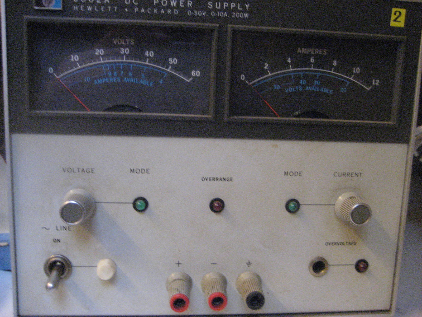

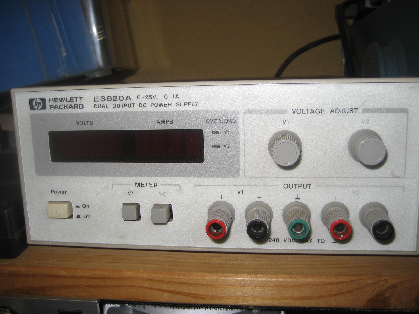

P.S. Auch HP(siehe Foto) verwendet niemals getrennte Grob- und Feinpotis, sondern 10-Gang-Wendelpotis. Beweis: Foto

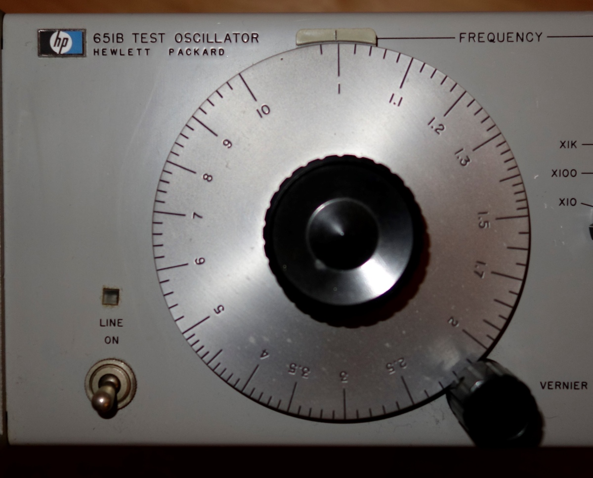

Hier ist Grob/Feintrieb bei einem alten HP Signalgenerator. Der mit "VERNIER" bezeichnete Knopf treibt als Art Reibrad - untersetzt - die große Skalenscheibe an. Klappt ganz gut.
Thomas R. schrieb: > Das, was du auf dem äusseren grauen Knopf siehst ist ein STUFEN-SCHALTER > und kein Grob/Fein-Poti. > Bei dem STUFEN-SCHALTER darfst du zwischen 50V/DIV - 10V/DIV - 5V/DIV - > 2V/DIV - 1V/DIV und so weiter wählen. ja, sowas nennt man dann GROB-Einstellung.
Peter schrieb: > Hier ist Grob/Feintrieb bei einem alten HP Signalgenerator. Der mit > "VERNIER" bezeichnete Knopf treibt als Art Reibrad - untersetzt - die > große Skalenscheibe an. Klappt ganz gut. Man sollte aber nicht vergessen, das eine solche Grob/Feineinstellung nur mit hochwertigen Potis funktioniert. Billigpotis haben garnicht die nötige Auflösung und Genauigkeit. Will man wirlich eine hohe Genauigkeit, sollte man Zehngangpotis nehmen.

Georg schrieb: > und ist ausserdem > millionenfach im Einsatz, z.B. bei allen meinen Tektronix-Oszis. Mit dieser Aussage hast du dir selber ins Knie gefickt. Du kennst Tektronix-Oszis nur von Bildern, stimmts?
