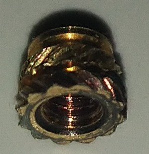

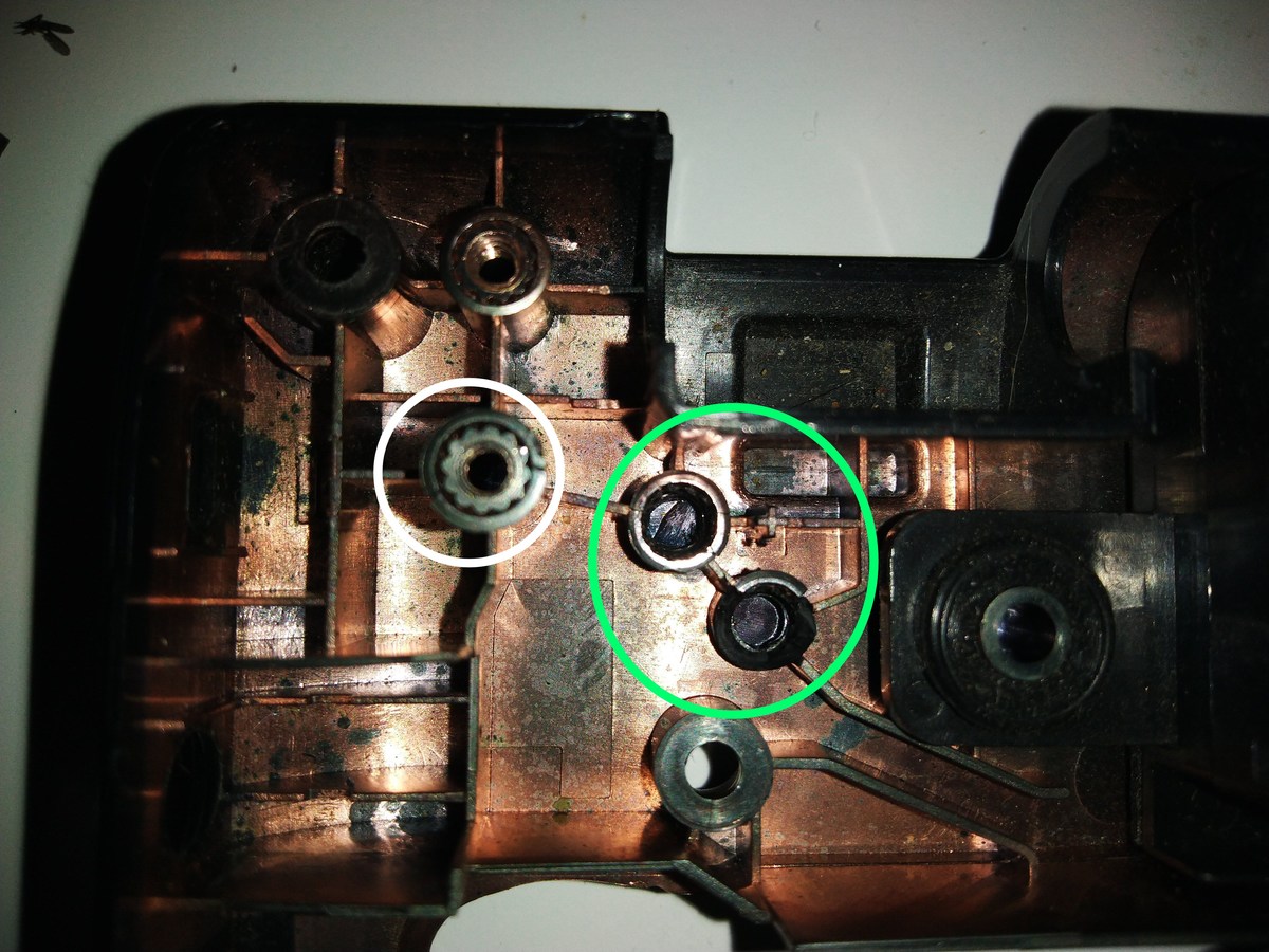

die scharnierbefestigungstechnik: in diesem speziellen fall wurde eine
schraubenhülse in das kunststoffgehäuse "reingedrückt".
dann wird die scharnierverbindung dazwischen gelegt und verschraubt.
man sieht auf den bildern das laptop gehäuse mit den beschädigten
stellen (grüner kreis),
und ein beispiel mit noch vorhandener integrität (weißer kreis). :-)

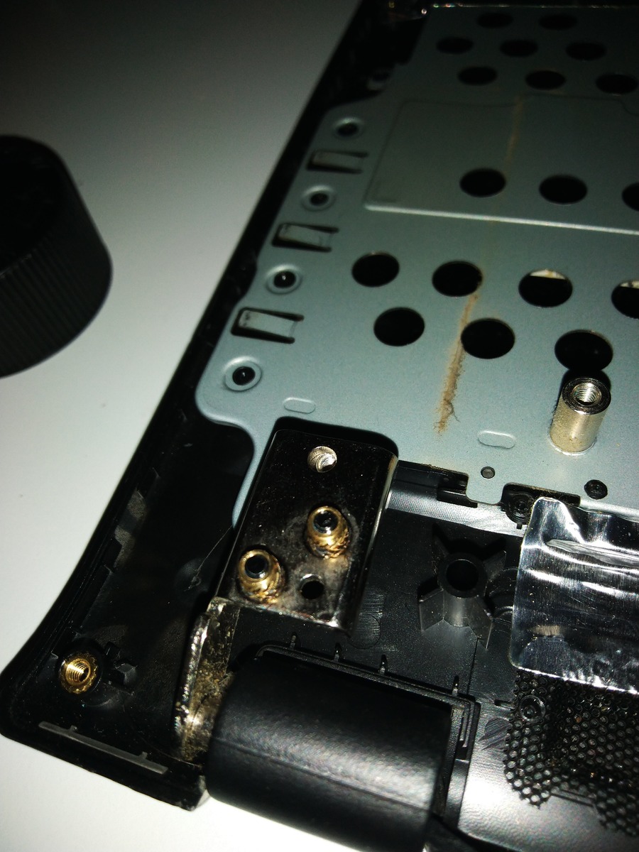

auf einem anderen das scharnier mit den ausgerissenen schraubenhülsen
verschraubt.
meine überlegung wie man sowas repariert OHNE das gehäuse zu tauschen
(um das gehts hier eigentlich).
ich bastel mir eine form mittels formstabilen papier oder ähnlichem
(plastilin) und fülle es mit harz auf und platziere die schraubenhülse
darin.
gerade habe ich bemerkt das dann das problem entstehen würde das das
gewinde der schraubenhülse ebenfalls mit harz bedeckt sein würde ->
freibohren.

von F. F. (foldi)
Hülsen ansetzen, wie sie gesessen haben, Loch durch bohren, aufbohren.
Länger Schraube, Hülse vorher mit Schraube festschrauben (als
Abstandshalter, alles zusammen bauen und außen Mutter und große Scheibe
verwenden.
Wenn das besser aussehen soll, kann man das auch etwas aufwendiger
machen.
Zuvor gucken, ob was mit dem Schanieren nicht in Ordnung ist.

Die Messinghülsen vom Display lösen und möglichst in die originale
Position im Unterteil setzen. Eventuell mit etwas Sekundenkleber
fixieren. Danach den Bereich um die Hülsen mit 2K-Kleber ausfüllen. Ich
habe dazu Uhu 2K-Endfest genommen, andere sollten aber auch gehen.
Nach 24 Stunden ist der Kleber fest und das Display kann wieder montiert
werden. Wenn in die Hülsen etwas Kleber gelaufen ist, diesen mit einen
passenden Gewindebohrer ausbohren. Zur Not geht auch eine passende
Schraube die den Kleber nach unten drückt und den mit einem kleinen
Schraubendreher herauspuhlen oder mit einem passenden Bohrer ausbohren.
Aufpassen, dass keine beweglichen Teile mit festgeklebt werden. Bei mir
war in die Nähe die Verriegelung vom Akku.
Im weißen Kreis scheint auch schon ein Riss zu sein.

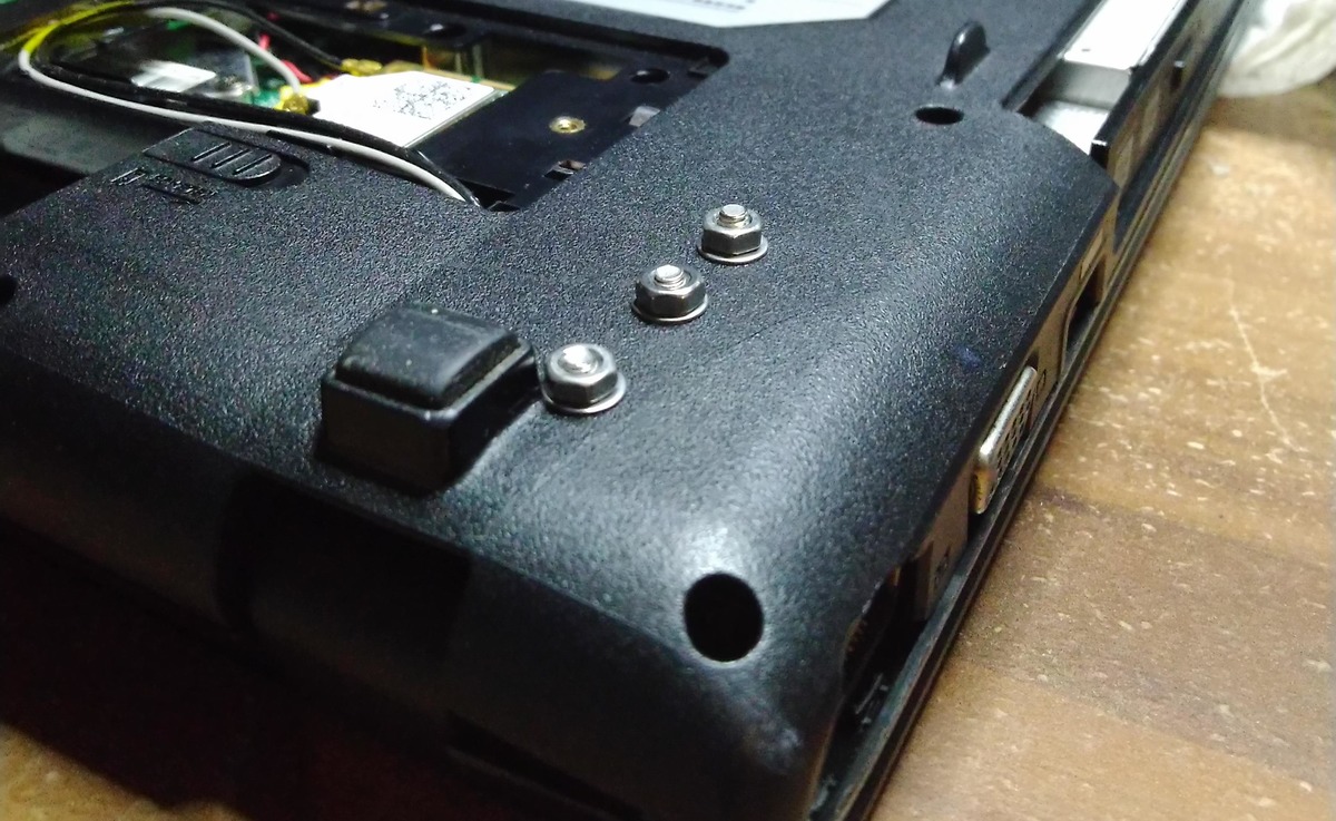

von Johannes T. (johannes_t)
für sowas nehm' ich was aus dem Dentalbedarf:
Das wäre auch mein Verdacht. Ich würde vermuten, dass das ganze Gehäuse
in dem Bereich einen Schaden hat. Daher würde ich nicht nur die Einsätze
einkleben, sondern in der Fläche darum mit Glasfasermatten ("GFK")
arbeiten.
Das Gehäuse sieht metalisiert aus. Wenn das so ist unbedingt einen Test
machen ob das Harz darauf überhaupt dauerhaft hält. Sonst die
Metalisierung vor dem Kleben entfernen (abschleifen, anlösen).

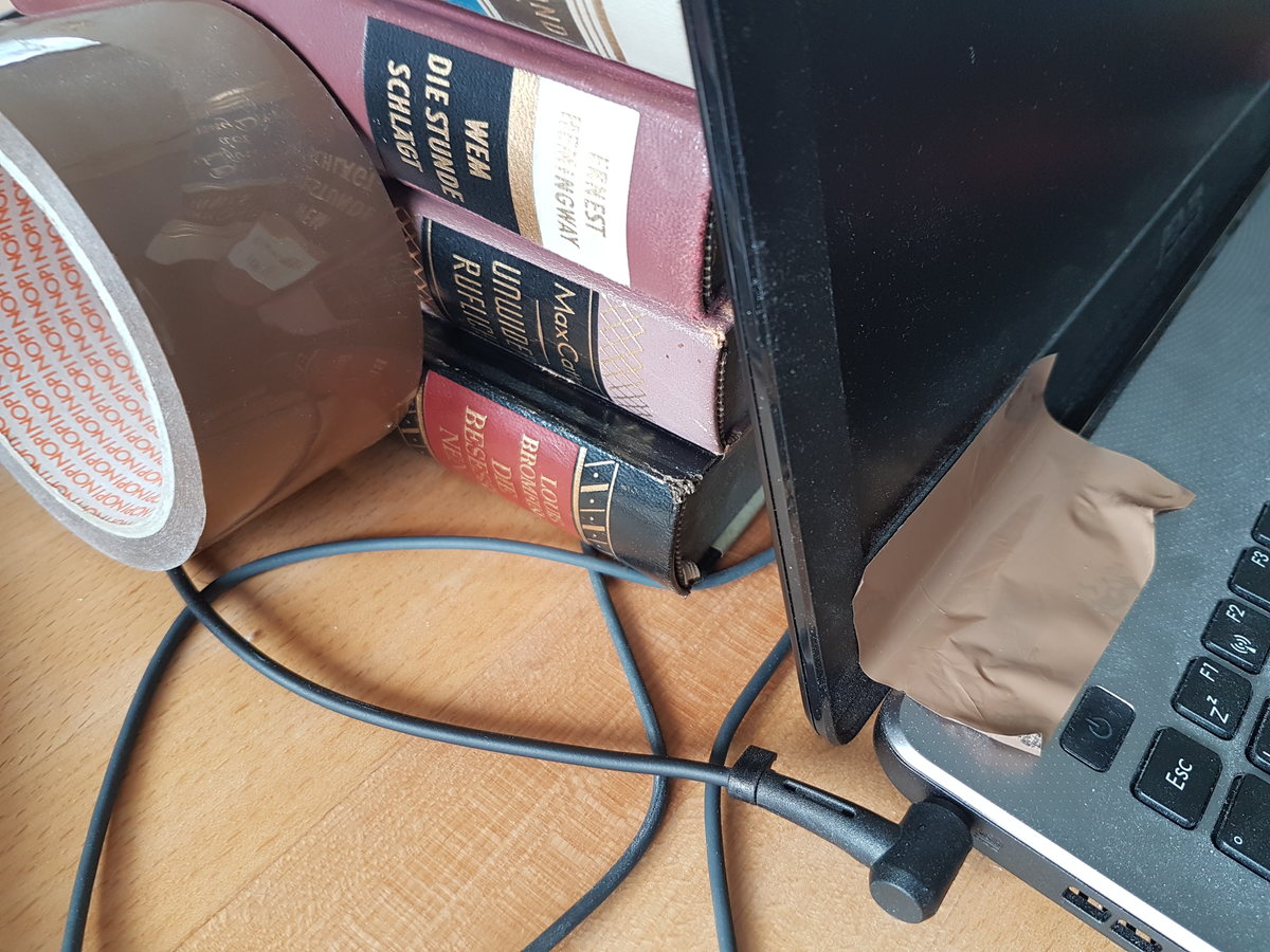

von Jasmin Buchholz (Gast)
Ich habe das Scharnier einfach provisorisch mit Paketklebeband
repariert. Man muss es aber 1 mal im Monat erneuern. Ein Stapel alter
Bücher geben dem Bildschirm die nötige Standfestigkeit.
Durchsichtiges Paketband würde optisch noch besser aussehen. ?

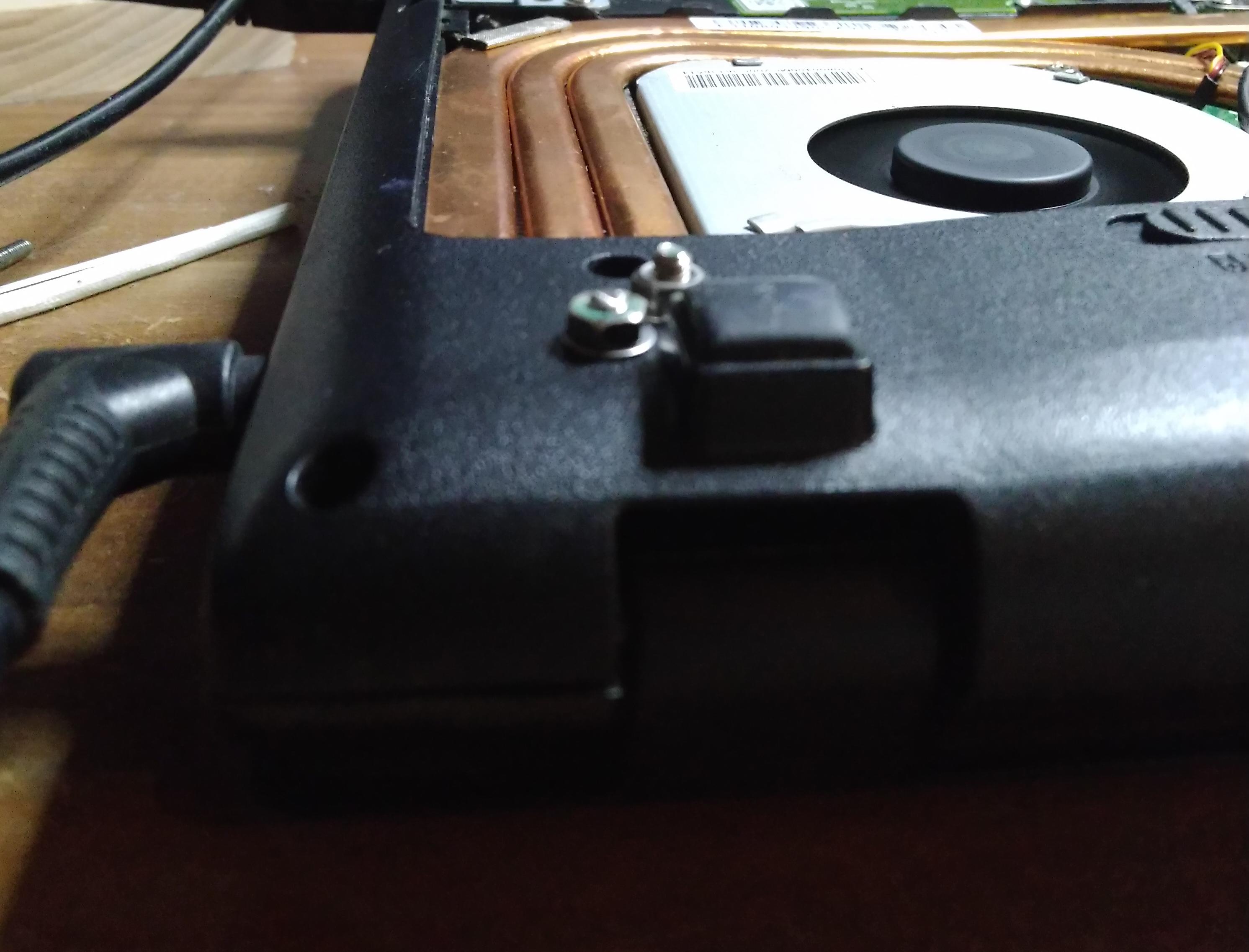

von Karsten B. (kastenhq2010)
Man kann die kaputte Abdeckung meist auch beim Ali für 15€ kaufen und
zieht mit dem Laptopinnenleben einfach um. Ich habe zweimal einen
Gehäusebruch an so einem hässlichen Lenovoscharnier repariert, einmal

die ausgerissenen buchsen kann man wieder 'relativ' fest bekommen
indem man sich einen Ring aus Alu oder besser Messingrohr abschneided
der
wirklich eng über die Plastikhalterung passt..
dann mit 2K einkleben, Hülse drüber und aushärten lassen.
Notfalls gewinde nachschneiden (falls 2k reingelaufen kam)
und dann montieren
Das Problem ist: wenn das Scharnier selber echt festsitzt reisst man
sich so
den kompletten Kunstoffhalter aus der Wanne; frag nicht woher ich das
weiss :(
Also solltest Du ggf das Scharnier selber mal in Ultraschallbad werfen,
oder auskochen und danach neu fetten, damit es wieder "nah an neu"
funktioniert.

von Richard X. (synq1e)
ich habe die scharniere erfolgreich, mittels schrauben und muttern die
jetzt unten am gehäuse ersichtlich sind repariert, ich bin sehr
zufrieden damit. vorallem weil ich das das erste mal gemacht habe.
sieht jetzt wanrscheinlich für ein oder den anderen hässlich aus aber
mich störts nicht. ich steh auf used-look
der aufwand war minimal.
ja natürlich ist in dem ganzen bereich alles im arsch, solange das
gehäuse einigermaßen noch zusammenhällt und die gesamte hardware
funktioniert ist mir das recht.

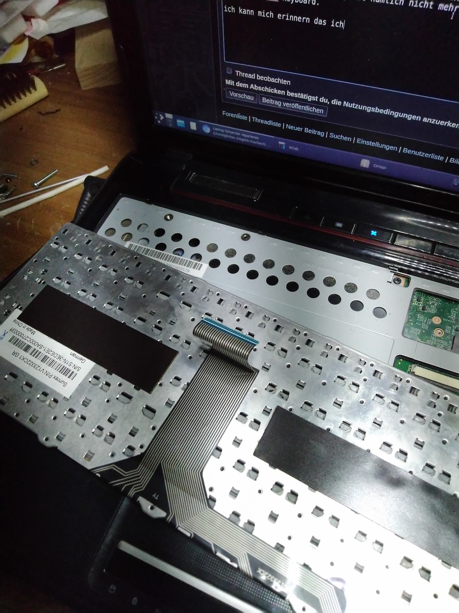

neues problem: beim ausbau der tastatur habe ich wahrscheinlich was
beschädigt, sie funktioniert jetzt nämlich nicht mehr richtig, sie
sendet falsche zeichen oder an manchen tasten garnichts.
ich kann mich erinnern das ich sie auf einen "flauschi-teppich" gelegt
habe,
meine frage könnte statische aufladung über das "flachbandkabel" in die
schaltung der tastatur eindringen und etwas zerstören?
ich weiss nicht genau ob in dieser tastatur schaltkreise vorhanden sind
ich nehme an es ist eine schaltermatrix aus leiterbahnen und sonst nix ?
von F. F. (foldi)
Lege noch einen Streifen Blech drunter, dann verteilt sich die Last
gleichmäßig.
von michael_ (Gast)
Nein.
Tu das Flexkabel noch mal neu in die Fassung stecken.
Wahrscheinlich wirst du das nicht nochmal machen müssen.
Sieht doch gut aus.
Evtl. hättest du die Schrauben andersrum einbauen können.
Und dann Senkkopf benutzt.
Was glaubst du, wer das noch ansehen wird?
Sie sagen dann, du bist ein Genie, wie du das repariert hast.
Besonders die Shift-Tasten scheinen betroffen zu sein ...
