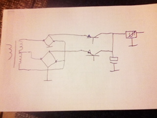

Und da waere auch noch eine andere unkonventionelle Loesung. Beitrag "Re: Frage zu Labornetzteil Schaltplan"
Dieter schrieb: > Skizze dazu. Das Bild bereitet Schmerzen im Auge :-( Aber: Zeichne mal alle Dioden ein und überlege, wann wo Strom fließt. Ich denke, das Gebilde wird abfackeln. Stefan schrieb: > kurz zu mir, ich habe vor gut 25 Jahren > Radio/Fernsehtechniker gelernt, Du wurdest also dressiert, Module zu tauschen und grenzwertig hohe Rechnungen zu schreiben. Dieser Beruf war auch mein Einstieg in die Elektronik, ich habe das in schlechter Erinnerung! > bin dann zu einem Elektronikentwickler gewechselt. Diese Entscheidung spricht für Dich. Ich bin direkt nach der Leere zur Industrie gewechselt und habe es niemals bedauert. Stefan schrieb: > Im schlimmsten Fall werden also von 10(glaub ich) 2N3055 400W verbraten. Mein Eigenbau aus dem 80er Jahren kann 'nur' 5A bis 42 Volt, bei Kurzschluß oder kleiner Ausgangsspannung mit hohem Strom bringe ich die Wärme nicht weg. Ich habe einen Komparator auf den Ausgang des Netzgerätes geklemmt und schalte den Trafo per Relais um, würde ich jederzeit wieder so machen. Du hast mehrere Anzapfungen, verwende bitte Relais mit Umschalter und schalte die Kontakte so in Reihe, dass auch bei Fehlansteuerung kein Kurzschluß möglich ist. Meine 5A teile ich auf drei TO-3-Transistoren auf. Von den 2N3055 habe ich mich damals verabschiedet, nachdem mir mehrfach der Treibertransistor durchgepfiffen ist. Ich habe MJ3001 Darlingtons in der Endstufe, allerdings um den Preis, deren Emitterwiderstände etwas höher wählen zu müssen, Stichwort Stromverteilung. Die Messung der tatsächlichen Ausgangsspannung hat den Vorteil, dass auch bei Kurzschluß oder im Konstantstrombetrieb umgeschaltet wird - unabhängig von der eingestellten Spannung.

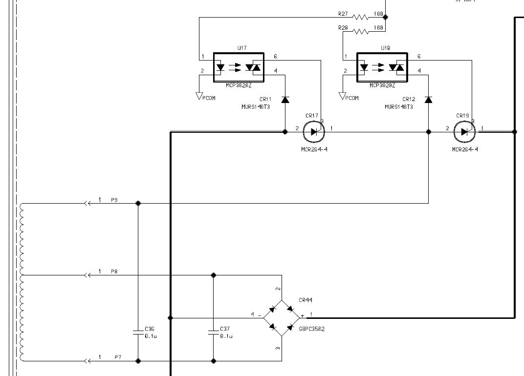

Die elegante HP3633A Trafoumschaltung ist eigentlich auch wert zum Anschauen und kann auf mehrere Anzapfungen erweitert werden. Die beiden unteren Gleichrichter Dioden im negativen Zweig werden durch jeweils ein SCR Paar auf der positiven Seite ergänzt.

Manfred schrieb: > Dieter schrieb: >> Skizze dazu. > > Das Bild bereitet Schmerzen im Auge :-( > > Aber: Zeichne mal alle Dioden ein und überlege, wann wo Strom fließt. > Ich denke, das Gebilde wird abfackeln Naja, 320x240 Pixel als jpg damit die Datei klein bleibt. Zu überlegen ist, welche Sperrspannungen auftreten. Das Gebilde fackelt sonst ab.
