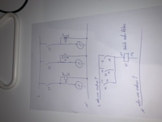

Nimm 3 230V Koppelrelais und schalte die Parallel zu den 3 Motoren (Motor läuft Relais zieht an). Jetzt 3 Schliesser(von jedem Relais einer)parallel schalten und mit Steuerspannung versorgen.Damit dann ein Schütz oder Relais schalten, welches die Leistung der Pumpe verträgt.
Relais schrieb: > Bild von meiner Interpretation der Aufgaben-Stellung. Ja, so wird das der bestellte Elektriker sicherlich auch machen.
