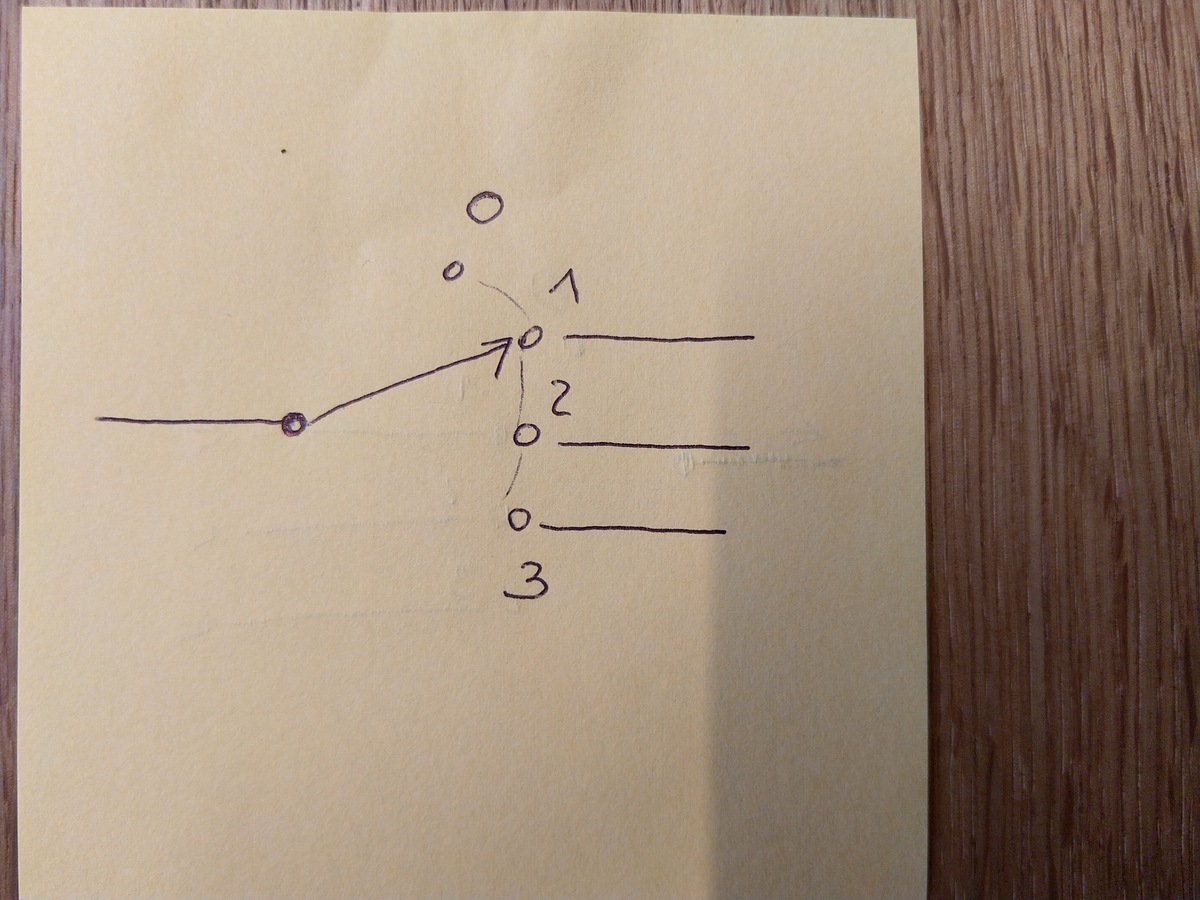

ich habe eine extrem basic Frage. Ich suche einen mechanischen Schalter,
bei dem ich drei  Quellen (je Quelle 3P, 1N also vier Drähte) auf ein
"Ziel" schalten kann.
Anwendungsbereich: Drei verschiedene Wechselstromquellen auf einen
Verbraucher schalten.
Beigefügt mein Versuch des Schaltbildes (gelb) und eine
Schalterkonfiguration. Geht das mit dem Schalter?
Danke für eure Hilfe!
Ja, der hat sogar doppelt soviele Kontakte wie nötig.

von Johann H. (johndoe365)
Danke mal für eure Antworten.
So ganz nachvollziehen kann ich das aber nicht, Warum?
Ich habe je Quelle 4 Drähte (3P 1N), also bei drei Quellen 12
IN-Drähte.
Wenn ich die Einträge in der Spalte 1 richtig verstehe, dann wird
1 mit 2  und   3 mit 4 verbunden.
Da würden mir aber dann immer noch 2 Drähte zum Durchschalten fehlen,
oder?
@Wolfgang: Das Zusammenschalten über Brücken ist mir klar, danke!

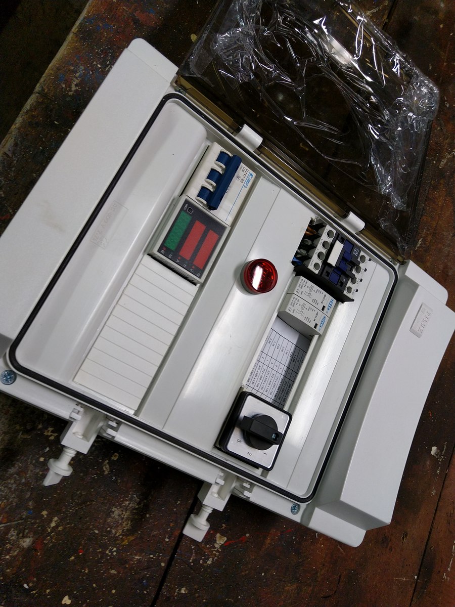

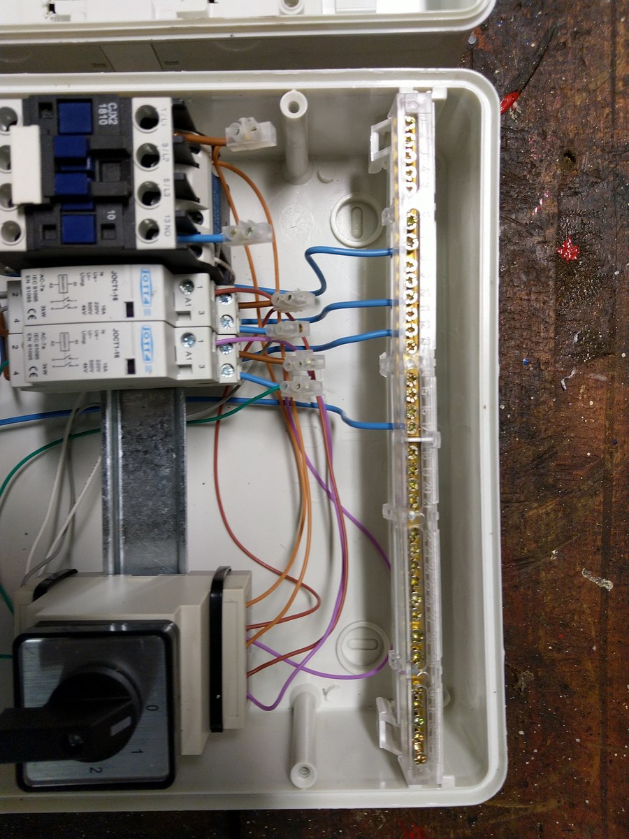

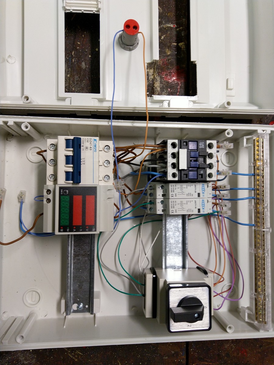

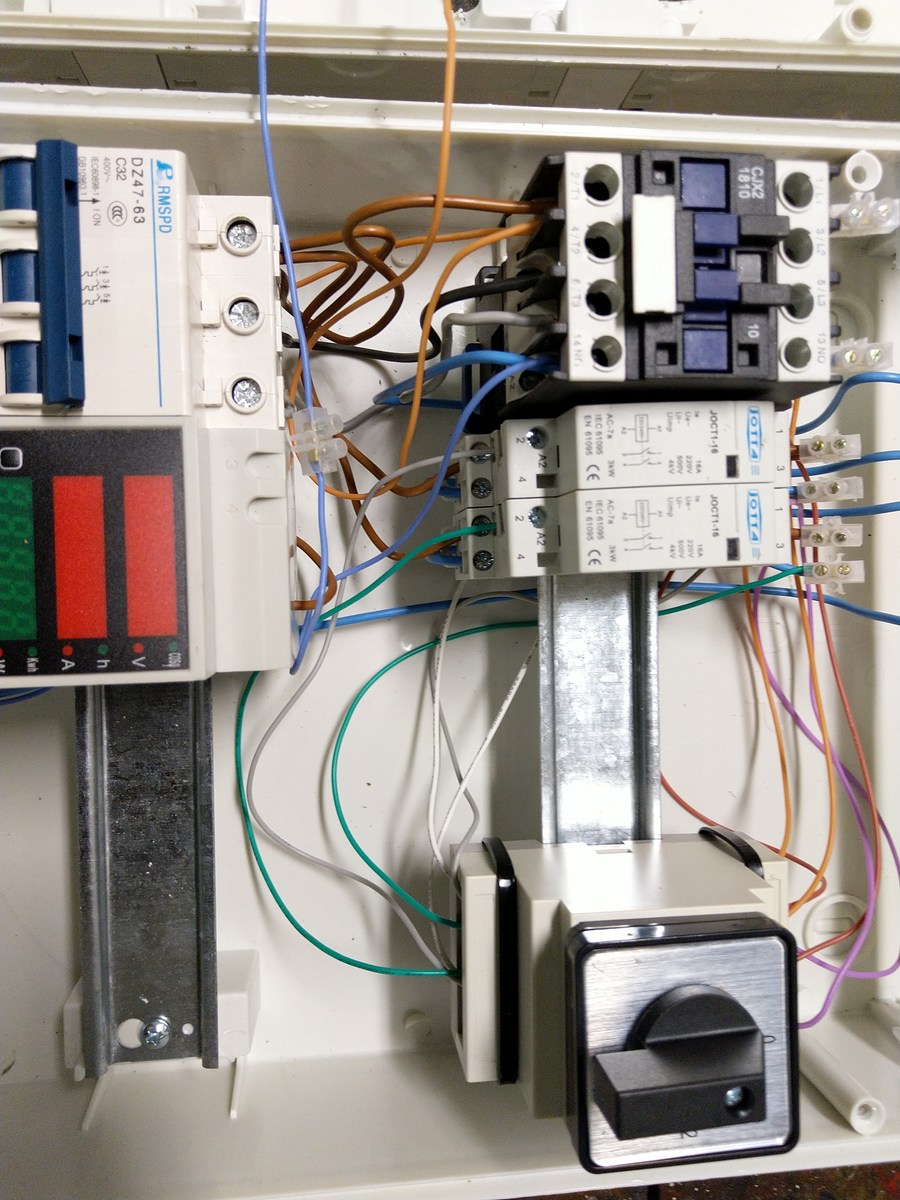

Danke für eure wertvollen Tipps, das Projekt ist beendet, das wurde
daraus:
Ein Schalter wählt die Quelle, die die Spannung liefern soll. Das
erfolgt, indem von einem Schaltschütz jeweils L1 und N an den Schalter
geführt werden. Durch die Wahl dieses aufwändigen Schalters (jeweils N
hinführen und nicht common ground) stelle ich sicher, dass nicht
Spannung an jenen Anschlüssen anliegt, die nicht liefern, z.B. Spannung
in der Leitung zur Solarversorgung, obwohl gerader der Generator der
Stromlieferant ist.
Eine DIN-Box hatte ich zu wenig, daher ist der Frequenzmesser ins
Gehäuse eingefräst.
Links oben sieht man die drei Schaltschütze, einmal 3 Phasen, 32A und
zwei Mal 1 Phase 16A. Rechts davon der Quellschalter für drei mögliche
stromliefernde Quellen.
Unten: gemeinsamer Überlastschutz 32A und links davon ein keiner Zähler
für Betriebsdauer, Strom (eingebauter Hallsensor) und cos phi.
Wenn jemand Details möchte bitte gerne melden!
