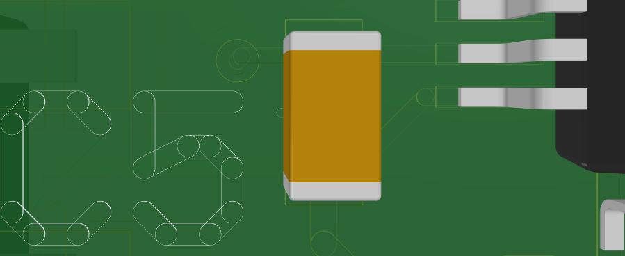

Tobias .. schrieb: > Habt ihr auch solche Rendering Probleme im 3D Modus, dass keine Pads und > Silkscreen angezeigt werden? Ich nicht, ist allerdings noch Altium 16.

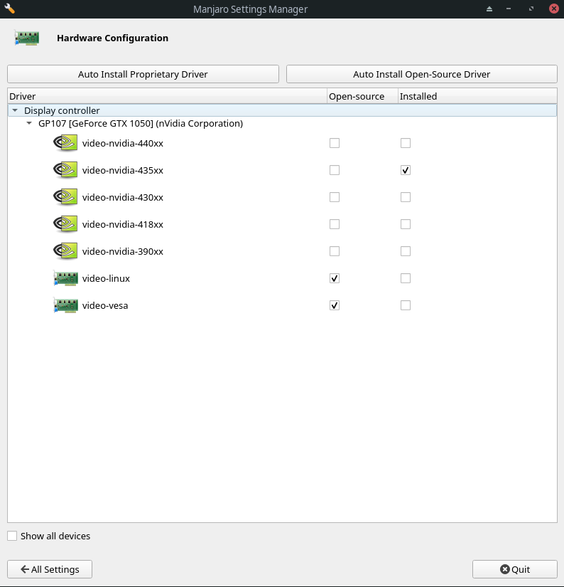

Nano schrieb: > Guck einfach mal in den Gerätemanager und schaue, was da als Treiber für > die GPU läuft, die Windows in der VM meint vor sich zu haben. Ja, natürlich VMware, anders kann es ja nicht gehen. > Er hätte für die Virtualbox noch die Gastsystemtreiber installieren > müssen. Ich gehe davon aus, dass man das beim Aufsetzen eines Gastes sowieso als erstes tut. Ohne 3D-Grafiktreiber wäre Altium gar nicht gelaufen. So lief es ja lediglich zäh. > Zu beachten ist allerdings, dass diese noch längst nicht so ausgereift > und gut sind, wie die für VMWare. Genau da liegt offenbar der Hase im Pfeffer.
