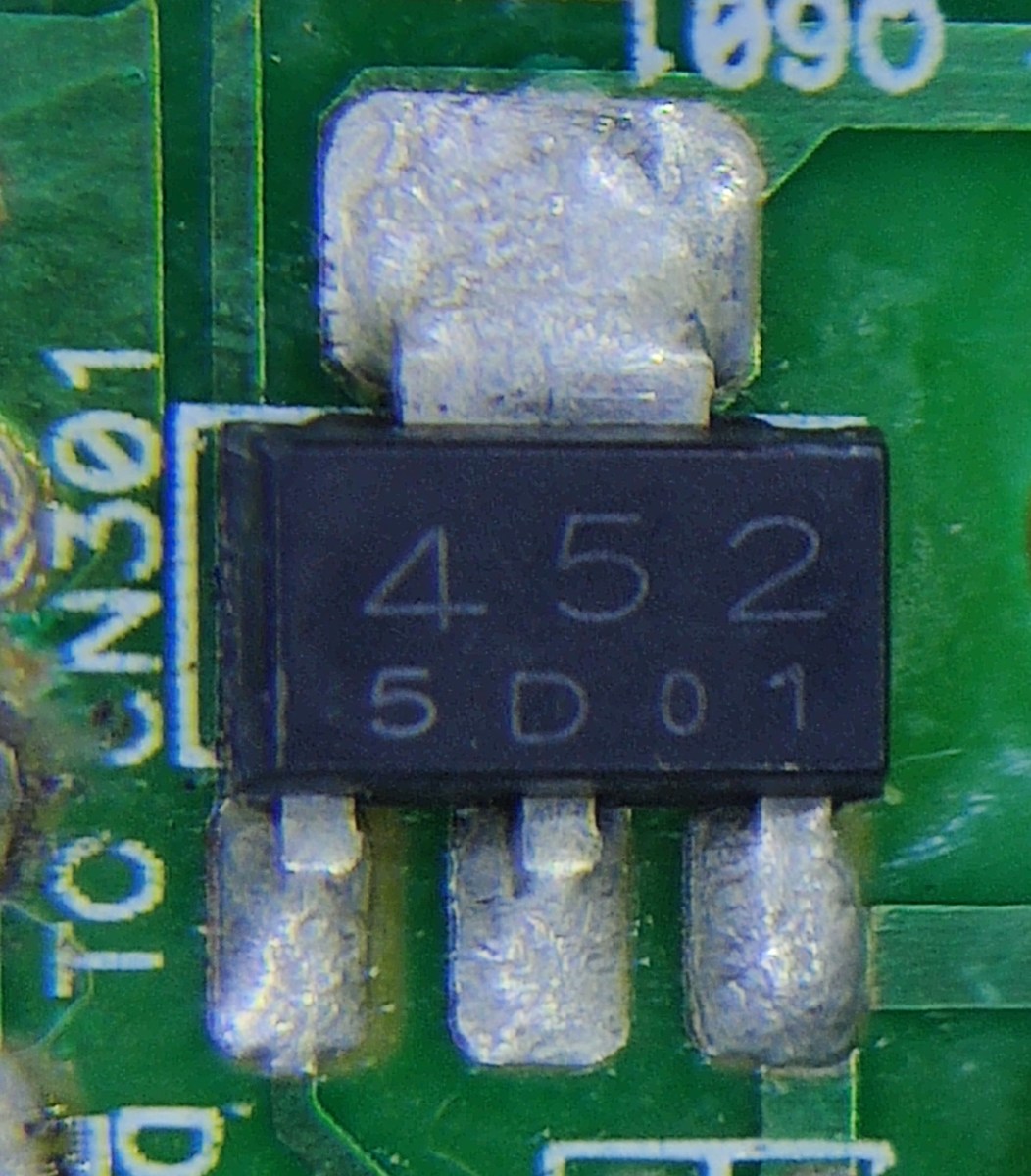

Hallo liebe Experten,
ich bin auf der Suche nach einem Transistor mit der Aufschrift 452 5D01
im Gehäuse sot-223. Google war bisher leider nicht sehr hilfreich. Kann
mir jemand einen Tipp geben?

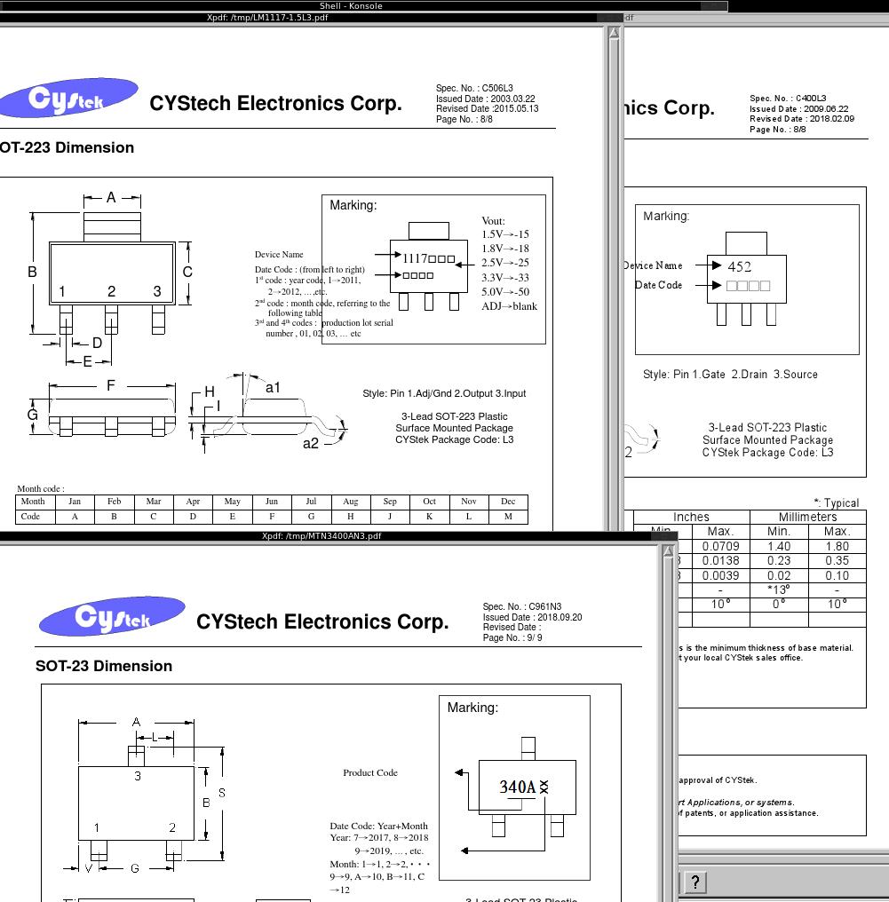

prüfe MTP452L3
L3 Sot-223
5D  april 2015
01  prod. lot serial
Angabe zum Datecode musst du anderm entnehmen e.g lm1117
von ### (Gast)
CYStech MTP452L3 heißt der Kandidat
https://en.cystekec.com/index_down.php?sele=DynPcomm

von D. T. (tuxiuser)
Tim E. schrieb:
> Das Bauteil befindet sich auf einer
> kleinen Platine, in einem Baustellenradio, die für das Management der
> Akkueingänge zuständig ist.
Prüfe ob folgender Link eher passt:
https://www.reichelt.com/de/en/smd-miniprofet-sot-223-transistor-bsp-452-smd-p41420.html
https://cdn-reichelt.de/documents/datenblatt/A100/BSP452-INF.pdf
Löte den mal aus um zu schauen wie das Layout aussieht.
Dan bitte ein neues Foto, so das man ein wenig mehr sieht.
Vielen Dank.

Aus dem Zahlenfont hätte ich auch fernöstliche Herkunft vermutet. Taiwan
passt.

### schrieb:
> 5D  april 2015
Sicher blöd gefragt, aber wie kommt man von 5D auf April 2015. 5 ist
klar. Aber D für April?
Auf die Schnelle fand ich in den JEDEC PDFs nichts.
Grüsse,
René

von ### (Gast)
René H. schrieb:
> ### schrieb:
>> 5D  april 2015
Oben deren SOT 223 u. das kleinere 23
u. beim MTP452 hat man es mglw. eben einfach vergessen dranzuschreiben.
Plausibel genug ;)

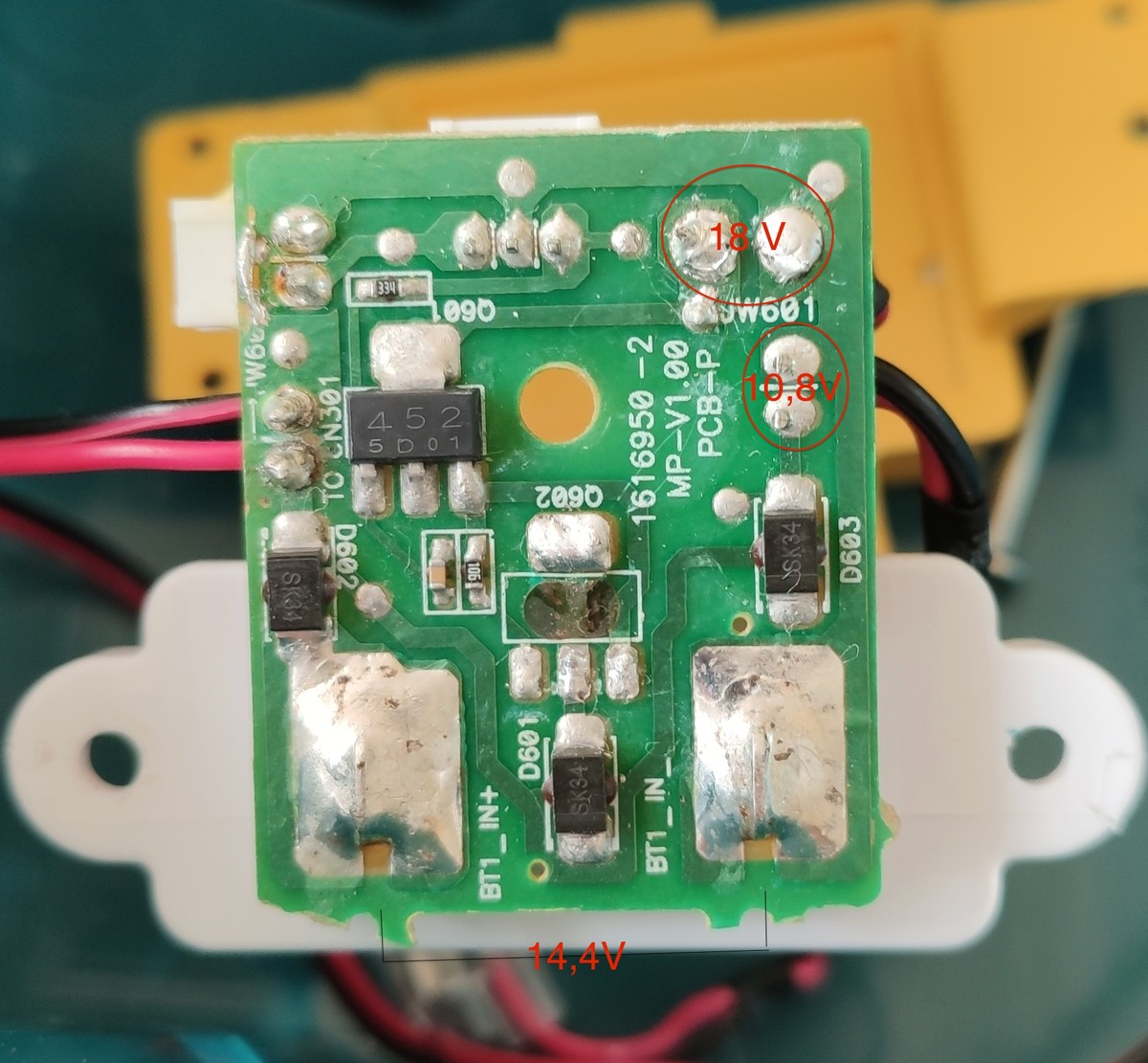

von Tim E. (time)
Erst mal Herzlichen Dank für die rege Beteiligung!
Habe den ausgelötet. Auf der Platine befindet sich der gleiche
Transistor noch mal. Der scheint in Ordnung zu sein. Pin 1 links ist
offenbar das Gate, Pin 2 und 4 Drain, Pin 3 ist Source. Die
Freilaufdiode von Drain nach Source ist messbar. Somit ist der MTP452L3
bisher der beste Kandidat. Leider finde ich keine Bezugsquelle für den,
und brauche jetzt eine Alternative. Hänge mal die ganze Platine an.
Vielleicht hilft das.

von Schorsch (Gast)
Makita, gell?
i.d.R sollte es nicht am dem FET liegen.
schau dir mal den 330K widerstand im Gate genauer an :-)
ggf. auf 100K reduzieren.
von Tim E. (time)
Schorsch schrieb:
> Makita, gell?
Genau!
In meinem Fall ist er sichtbar gegrillt.
Werde ich mir auch anschauen.
