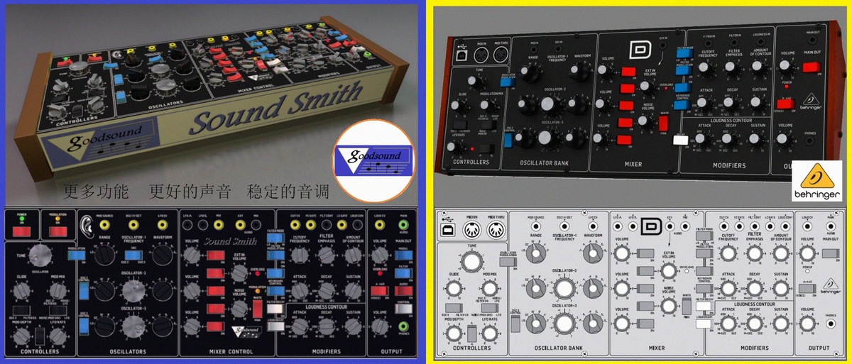

audiorolf schrieb:
> Herausgekommen sind aber bisher nur sehr billige Kopien der Originale.
Was auch nicht verwunderlich ist, weil die Firma mit dem großen B
tatsächlich sehr viel in China bauen lässt, damit es "schön billig" ist.
Lustig finde ich, dass selbst die schon kopiert werden, wie vor einiger
Zeit in einem chinesischen Musik-Forum gepostet wurde.
Thread-Titel: 乐器 合成  声音发生器  对照  欧洲模式
Die Dinger werden in China und Hongkong mehr oder weniger unter und auch
über der Ladentheke offen gehandelt. Auch bei Alibaba sind sie schon
aufgetaucht. Angeblich hat der mehr Funktionen und dafür kein USB ...
und auch keine FM-Synthese :-)
Von meiner Seite (Hobbyymusiker, aber immerhin) wäre noch hinzuzufügen,
dass FM Synthese auch ziemlich out zu sein scheint.

von J. S. (engineer) Benutzerseite
Andi schrieb:
> Die Moog-Kopie ist ja kein FM-Synthesizer.
und das Dingens im Bild sollte wohl auch eher eine Dave Smith Kopie
werden, nehme ich an.
Bei dem Gerät im Bild handelt es sich um den Behringer Model-D, eine Art
remake des MiniMoog: https://de.wikipedia.org/wiki/Moog_Minimoog
Ist aber nur optisch identisch :-)

Audiomann schrieb:
> Wenn doch nur mein Mandarin etwas besser wäre ...
Man preist die Qualität dieses ausgefallenen Produktes an!
