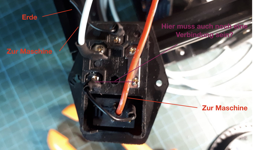

ich habe eine Frage. Ich möchte diesen Stecker in eine spezielle
Nähmaschine einbauen, weil der mit An- und Ausschalter ist.
Ich habe von Elektronik gar keine Ahnung und weiß nicht, wen ich da
fragen soll. Ich habe eine Freundin die mir das Löten könnte, aber sie
hat mir gesagt, dass ich mich erst einmal erkundigen sollte und
absichern sollte, was wie und wo verbunden wird.
Könnte mir jemand helfen? Möglicherweise mit einer Skizze. Im Internet
habe ich nur Skizzen mit Steckern gesehen, die eine Lampe haben. Ich
wäre sehr glücklich, wenn mir das jemand sehr einfach verständlich
aufmalen könnte, wo was hingehört!
Lieben Dank! Martha
von Michael B. (laberkopp)

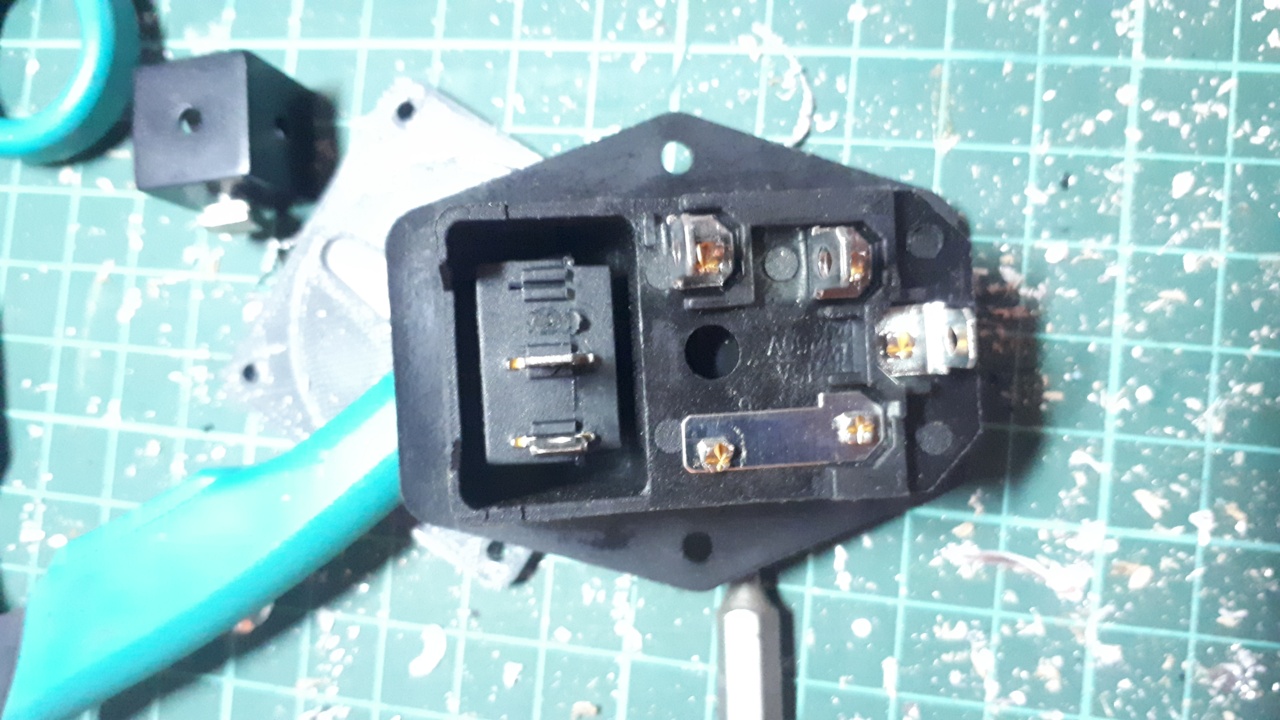

Warum verbirgst du die Vorderseite und lieferst dafür 2 mal die
Hinterseite ?
Es sieht so aus, als ob der Stecker ungeeignet ist, er hat nur 2
Kontakte und die auch noch asymmetrisch.
Man müsste den bisherigen Anschluss der Nähmaschine sehen und das
vorgesehene Kabel.
Das ist eine Stecker/Sicherung/Schalter Kombination. Ich habe die
nötigen Verbindungen mal in rot (Netz) und grün (Erdleitung)
eingezeichnet.

Vielen Dank für die Hilfe. Ich denke, dass ich damit vielleicht doch zum
Fachmann gehe. Aber ich habe es jetzt zumindest verstanden, Danke. Mich
interessiert aber nur aus Interesse: Die Erde/PE wohing geht die? Das
habe ich nie verstanden? Was mache ich damit?Besten Dank, Martha

jetzt habe ich das doch einmal selbst probiert und versucht nach der
Skizze zu machen. es tut sich nichts. :-(
von Achim B. (bobdylan)
Martha113 schrieb:
> es tut sich nichts.
Ist eine Sicherung im Sicherungshalter?
von Thomas S. (Gast)
2 mal zur Maschine.
Wo ist die Zuleitung?
von Martha113 (Gast)
hier muss also auch noch eine Verkabelung erfolgen? Ich habe es lila
eingezeichnet. Meinst du das mit Sicherungshalter?
NEIN!!! Deine lila Verbindung ist die Sicherung. Und wenn die nicht
vorhanden oder kaputt ist, funktioniert natürlich nix.
Der Sicherungshalter ist eine kleine "Schublade", von vorne zu öffnen.

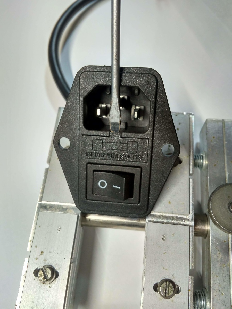

Und noch ein Nachtrag: Der Sicherungshalter hat üblicherweise Platz für
zwei Sicherungen. Die, die am weitesten in die Buchse hineinragt, ist
die Aktive. Der Platz davor ist für Reserve.

Deine Verkabelung ist schon richtig (wierum der Schalter angeschlossen
wird ist egal), entnimm mal vorn die Sicherung und prüfe sie.

Ich wollte kurz noch mitteilen, dass es geklappt hat, damit
möglicherweise andere beim Suchen einer ähnlichen Frage wissen, woran es
gelegen hat. Danke noch einmal an Alle für die konstruktive und nette
Hilfe. Es war die Sicherung. Ich habe den Stecker aufgemacht und da war
wie vermutet keine Sicherung drin. Ich habe mir eine passende gekauft
und alles funktioniert nun hervorragend! Besten Dank!
