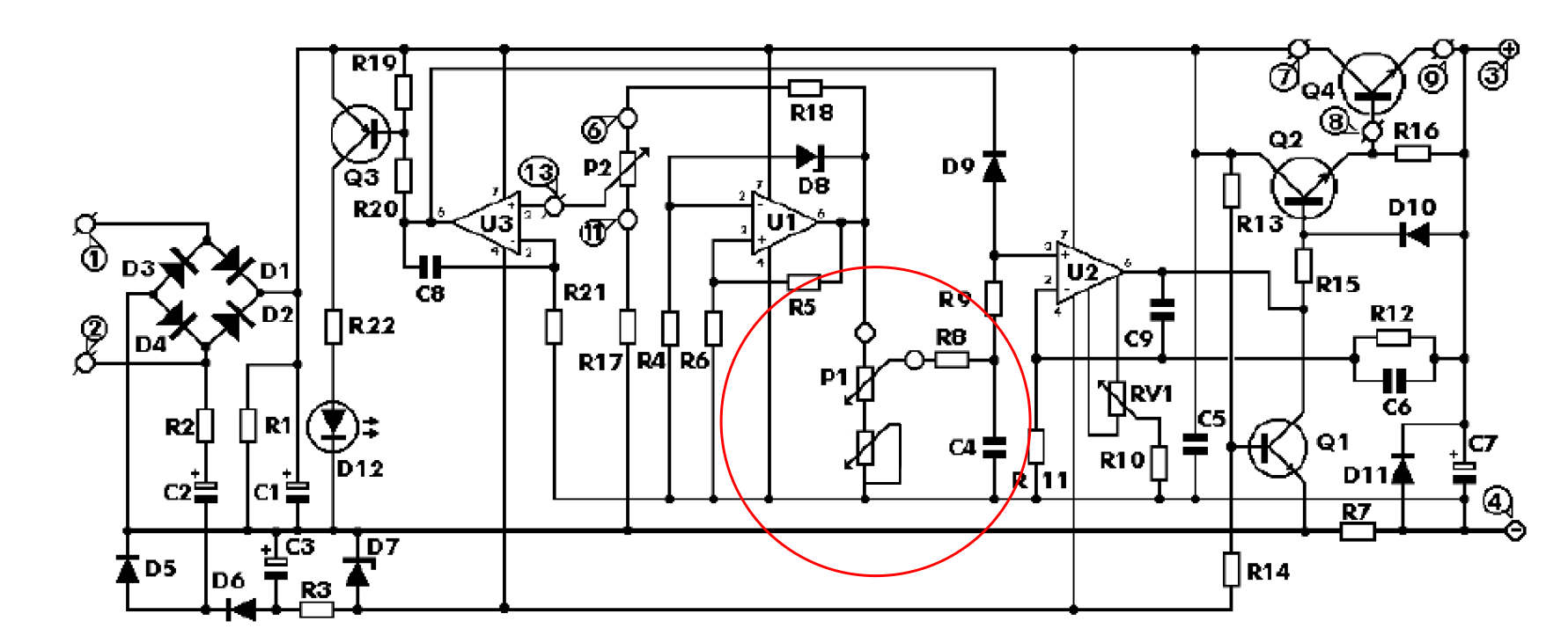

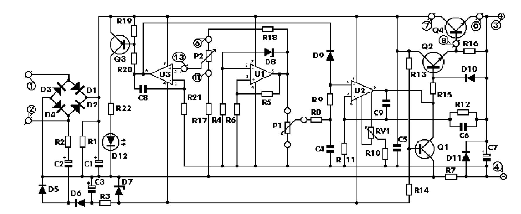

Hallo, kann ich bei der Schaltung eine Feinregelung für die Spannung nachrüsten? Poti P1 (10k) macht die Spannungsregelung, kann ich mich wie in Bild 2 gezeichnet über die Masse mit einem zweiten Poti (1k) die Spannung im Bereich von ca. +-10% regeln, oder bin ich da komplett daneben?
Heinz S. schrieb: > kann ich mich wie in Bild 2 > gezeichnet über die Masse mit einem zweiten Poti (1k) die Spannung im > Bereich von ca. +-10% regeln, oder bin ich da komplett daneben? Radio Eriwan: -Kannst du dich prinzipiell machen -Für 0V musst du beide "unten" haben
Heinz S. schrieb: > kann ich bei der Schaltung eine Feinregelung für die Spannung > nachrüsten? Z.B. indem Du das vorhandene Poti gegen ein Zehngang-Poti wechselst.
> -Kannst du dich prinzipiell machen > -Für 0V musst du beide "unten" haben danke, beide unten ist klar > Z.B. indem Du das vorhandene Poti gegen ein Zehngang-Poti wechselst. ist mir bekannt danke, aber ich bin die Varinate mit Doppelpoti von meinem Statron gewohnt, die 10 Gang sind mir zu umständlich
Hallo Heinz, ich möchte dir dringend die Lektüre des folgenden Artikels nahe legen: https://www.electronicdesign.com/power/what-s-all-power-supply-design-stuff-anyway
Heinz S. schrieb: > mit einem zweiten Poti (1k) die Spannung im > Bereich von ca. +-10% regeln, oder bin ich da komplett daneben? Teilweise. Überlege, was passiert, wenn das Poti am oberen Anschlag steht: dann wirkt das zweite nicht mehr!
Heinz S. schrieb: > ist mir bekannt danke, aber ich bin die Varinate mit Doppelpoti von > meinem Statron gewohnt, die 10 Gang sind mir zu umständlich Tja, da Dir ja nun klar ist welche Potis zum Ziel führen, bleibt Dir nur ein 1k/10k Doppelpoti zu besorgen. Das dürfte nicht ganz einfach zu beschaffen sein. Das Thema wurde hier schon häufiger angesprochen, Bezugsquelle?
> Teilweise. Überlege, was passiert, wenn das Poti am oberen Anschlag > steht: dann wirkt das zweite nicht mehr! danke > Tja, da Dir ja nun klar ist welche Potis zum Ziel führen, > bleibt Dir nur ein 1k/10k Doppelpoti zu besorgen. die Varianten waren mir schon vor meinem Post klar, ich dachte nur ich könnte mich um eine Doppelpoti herumschwindeln, aber nein! ich werde ein 10gang einbauen, da ansonsten das Poti mehr wie die Schaltung kostet
Heinz S. schrieb: > ich werde ein 10gang einbauen, da ansonsten das Poti mehr wie die > Schaltung kost Na ja, 4 € sind nun nicht so wild, hier mal die 100k Version: https://www.musikding.de/Alpha-Poti-9mm-100k-lin-stereo-konzentrisch BTW: [ ] Du weist das man auch ein 10k/10k Doppelpoti einsetzen kann statt eines 10k/1k Doppelpoti?
