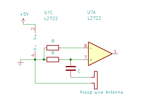

ich hab mal ne Frage an jene die sich damit besser auskennen..
ich hab folgendes auf mein Steckbrett gespuckt;
und während es mir scheinbar das tut was es soll
(kann grad nur rudimentär testen)
frage ich mich doch, weswegen vergleichbare Ideen weitaus komplexer
bestückt sind..
ich habe also vermutlich mehr als nur "ein bisschen" was ignoriert, aber
was?
Widerstände sind denk ich 10kOhm im Moment, Kondensator ist 10µF
Nun zum "Wie, was wieso und was sonst noch so an Fragen offensteht die
ich Euch Antwort schulde"
Ich will: nen Pickup für eine Zündspule (Coil on plug)
Es soll also das Magnetfeld der sich entladenenden Spule detektiert
werden.
Es tut so als würde (Magnet durch Antenne fallen lassen und ein LED
blinkt erwartungsgemäss am output)
Grund für die Idee (und das weitaus umfangreicher bestückte Steckbrett)
https://www.youtube.com/watch?v=2_aGQjPzySs
klar n anderer OpAmp
(meiner ist Uralt und fiel vor Jahren mal aus nem VHS Recoder)
https://www.st.com/resource/en/datasheet/cd00000055.pdf
was halt so rumfliegt in den Kramkästchen;
aber was meint ihr,
brauch ich da ein Trimmer dran (und wenn ja wie am sinnvollsten)
brauch ich Schutzdioden wenn ich den output an den digitalen input von
nem Atmega schicke (beide mit derselben 5V Quelle versorgt)
welchen Vorteil hätte es die inputs statt auf O auf sagen wir 2-2,5V
anzuheben?

Was Du als Schaltung präsentierst ist irgendwie ein Versuch eine
Schaltung zu zeichnen, Du bist aber noch nicht fertig geworden.
Jeder OPV benötigt eine Rückkopplung. Auch im Datenblatt des OPV ist
keine intern vorhanden. Was ist das für eine Spule? Welche Werte haben
Kondensator und Widerstände?
mfg Klaus

von qwertzuiopü+ (Gast)
Nö, in dieser Pauschalität schlicht falsch. Ein OP funktioniert auch
hervorragend ohne Rückkopplung. Nur linear ist die Verstärkung dann
nicht mehr unbedingt.
Die Schaltung wird wohl funktionieren, wenn es nur um ein digitales
Ausgangssignal geht. Wüsste auch nicht, was da ein Trimmer einstellen
sollte (Hysterese?).
von Wolfgang (Gast)
Sagt wer?
Warum soll ein OPV nicht mit seiner Leerlaufverstärkung arbeiten können?
sid schrieb:
In der Schaltung ist es allerdings ausgesprochen fraglich, ob der OP mit
Eingangsspannungen so dicht an der unteren Versorgungsspannung
ordnungsgemäß arbeitet. Die Offset-Spannung des OP kann einem da schnell
einen Strich durch die Rechnung machen und den Ausgang in einen festen
Dauerzustand zwingen.

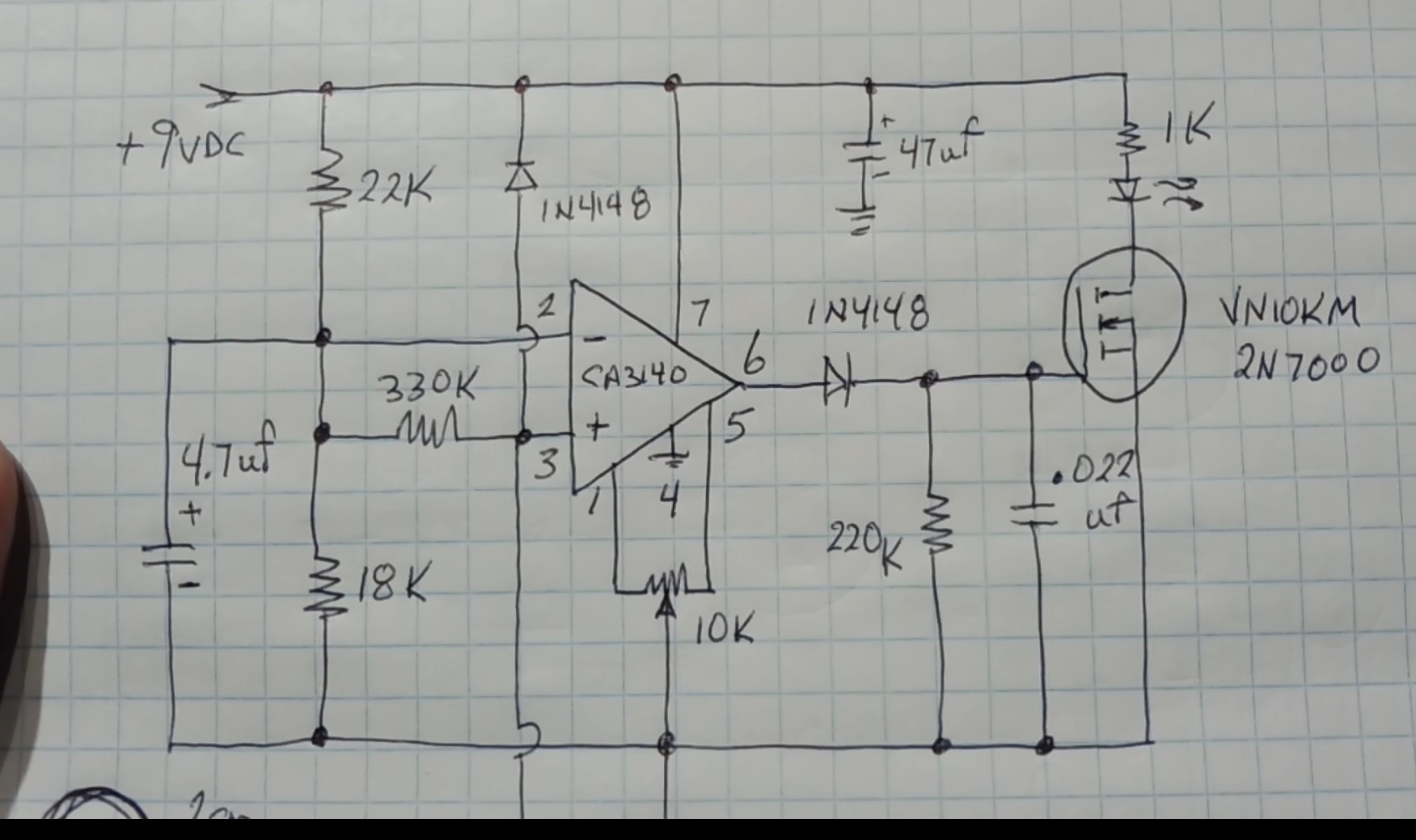

von Klaus R. (klara)
So, ich habe mir das Video angesehen. Es wird alles geboten was sid
wissen muß.
> Youtube-Video "Ignition Coil Troubleshooting  / Ignition Pulse Detector"
Ja sid, mit weniger wirst Du nicht auskommen.
Die Schaltung nutzt zwar den guten alten CA3140, aber der ist sehr
solide. Es wird sogar in der Schaltung der Offset - Abgleich des OPV
genutzt. Der CA3140 hat sehr hochohmige MOSFET Input Eingänge. Die
fehlten damals den meisten OPV. Und die Schaltung nutzt diesen
hochomigen Eingang. Der Zündimpuls hat eine relativ hohe Spannung und
wird von Pin3 über die 1N4148 gegen +9VDC abgeleitet. Die Widerstände 22
K und 18 K bilden zusammen mit dem 4,7 uF Kondensator eine virtuelle
Masse für den OPV. Das Signal der Spule wird auch hochohmig sein.
Deshalb wird ein 330 K Widerstand zur Ableitug auf die virtuelle Masse
genutzt.
Hier haben wir in der Tat keine klassische Rückkopplung des OPV. Das ist
interessant. Vielleicht kann mir jemand dies erklären. Der OPV muß bei
jedem kleinen Impuls schon in die Sättigung gehen und bleibt deshalb
dort etwas hängen. Aber im Video ging es ja nur darum optisch ein
Blinken wahrzunehmen. Das Blinken ist so langsamm, daß Sättigungseffekte
nicht bemerkbar sind.
Die Schaltung gefällt mir und wird gut funktionieren.
Bauchschmerzen machen mir nur Wackler auf dem Steckbrett. Da könnte
schon mal gelegentlich der OPV gekillt werden. Also lieber gleich
genügend OPV kaufen.
mfg Klaus
von Joe F. (easylife)
Der OPV wird hier als Komparator genutzt.
Ohne Rückkoppelung hat der CA3140 eine Verstärkung von 100 dB (open loop
voltage gain).
Die Verwendung des Input-Offset-Abgleiches ist hier natürlich sehr
elegant.
Mit einem anderen Op-Amp muss man auf (+) oder (-) "von Hand" einen
kleinen Offset geben, damit der Ausgang nicht die ganze Zeit hin- und
herflippt.
Dass die LED nach jedem Puls "nachleuchtet" hängt mit der Diode und dem
Tiefpass hinter dem Op-Amp zusammen. Der 22nF Kondensator hat für eine
Weile genug Ladung, um den FET durchzusteuern, so dass man die LED
deutlich leuchten sieht.
Zeitkonstante 220K/22n -> ~2.2ms
Diese Schaltung ist sehr gut und ich sehe kein einziges Bauteil auf das
man verzichten könnte. Insbesondere wenn man sich mit einer Pickup-Spule
den doch recht kräftigen Feldern des Zündkreislaufes nähert möchte man
unbedingt Dioden zur Vermeidung von Überspannung einbauen.
von sid (Gast)
Ähem.. ummm da las ich anderes neulich ;)
sind 10k und 10µ hab nochmal geguckt
Stefanus F. schrieb:
> Die Schaltung ist unvollständig. Für einen vernünftigen Plan müssen wir
> erst einmal wissen, wie das Signal aussieht, dass die Spule liefert.
jo fehlt die blinkende LED (weil egal)
und die Werte (die hatte ich beim schreiben des Beitrages nicht im Kopf,
weil das Steckbrett nicht zur Hand war)
LED ist Hupe da es ja letztenendes eh den interrupt eines µC füttern
soll

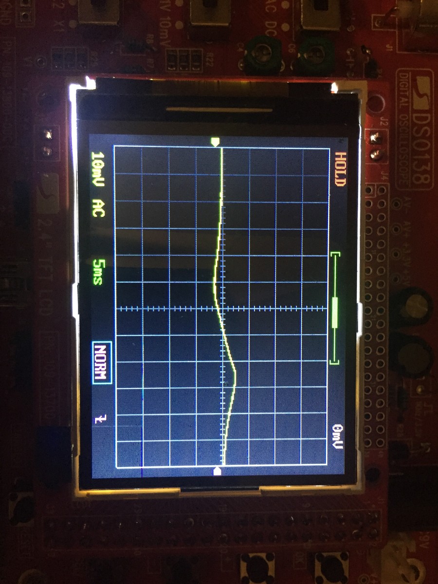

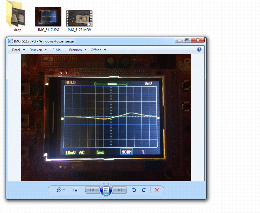

Ich hab mal Screenshot vom Spielzeug DSO und n Clip angehangen,
ich weiss, saukurz, aber das Prinzip ist ja dennoch erkannt nehm ich an,
wollte keine 20MB Datei anhängen für nix (wichtiges).
Naja aufm Schreibtisch tut sie das wie gesagt aber eben mit
Permanentmagnet nicht mit Zündspule getestet...
Und naja, Hysterese weiss ich nicht ob ich mich darum sorgen muss,
ich dachte vielleicht ist ein einstellbarer Offset keine schlechte Idee
(dann natürklich mit voltage divider)
Ja das scheint auch alle Nase lang zu passieren..
manchaml springt des Lämpchen an nur weil ich die Batterie reingedrückt
hab
dann muss ich die statischen ladungen loswerden und dann geht's wieder
für ne Weile...
> elegant.
> herflippt.
Ahaaa now we're talking...
auch per Trimpot oder 'fest' ?

von Forist (Gast)
sid schrieb:
Arrgh - hast du schon mal davon gehört, dass es bei manchen Bildern
soetwas wie ein "Oben" gibt?
Oder soll jetzt jeder, der evtl. bereit ist, dir bei deinem Problem zu
helfen, erstmal dein Bild zurechtdrehen?
sid schrieb:
Ooh, ein Blitz in 5.29MB - als ob nicht jeder in der Lage ist, sich
einen LED-Blitz vorzustellen. Man muss nicht jedes "Katzenvideo"
hochladen.

von Stefan F. (Gast)
Ja, das ist auf jeden Fall sehr aussagekräftig.
Die Komparatorschaltung aus beitrag
Beitrag "Re: OpAmp geht das so?" halte
ich in diesem Fall ebenfalls für einen guten Lösungsansatz. meinetwegen
mit einem anderen OP-Amps, falls der CA3140 nicht mehr erhältlich ist.
Wichtig ist, dass er hochohmige Eingänge hat und Anschlüsse für den
Offset-Abgleich. Denn damit wird zugleich die Ansprech-Schwelle
eingestellt. Einfacher geht es vermutlich nicht.
von sid (Gast)
haste schonmal was davon gehört, dass digitale Bilder "zwei" oben haben
können?
(rotation und orientation flag in den EXIF Daten)
und dass selbige auf unterschiedlichen Geräten unterschiedlich angezeigt
werden können je nachdem welcher EXIF flag gelesen/ignoriert wird?
Und das manche Internetseiten diese EXIF Daten bei der Konvertierung
zurücksetzen/löschen und die Bilder dadurch "verdrehen"?
Nicht? Nun, dann haste was gelernt.
https://www.howtogeek.com/254830/why-your-photos-dont-always-appear-correctly-rotated/
Denn wie Du siehst, ist das Bild korrekt orientiert auf dem Telefon UND
dem Rechner.

Vielleicht hab ich meine Frage auch wieder nur 'unklar' formuliert.
Also nochmal:
Ist es legitim beide Eingänge des Komaparators auf GND zu ziehen, ja
oder nein?
(wenn ich vom AC Puls eh nur eine Halbschwingung brauche um eine AN/AUS
Meldung zu bekommen)
und falls nein, gerne mit Erklärung.
Alternativ:
was haltet Ihr von zwei getrennten Spannungsteilern
50/50 für (-) und einen per Trimpot regelbaren an (+) so um die 50/50
um ihn in ein stabiles 'AUS' regeln zu können?
ne Diode für den guten Geschmack lässt sich sicher finden
Quasi als offset-abgleich für Anfänger..
mal davon ausgehend ich behielte den ollen L2722 (ich brauch grad sonst
nix von Reichelt.. und 6€ versand für vermutlich um 30ct Bauteil find
ich nur so mittel) Was Conny im Laden hat hab ich noch nicht geguckt,
erfahrungsgemäss nicht viel, das wäre da mein Notfallplan.

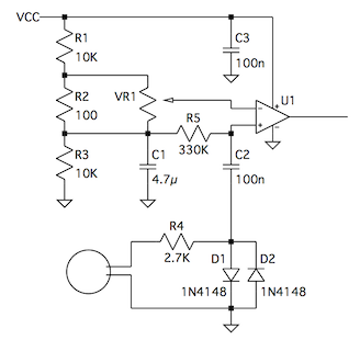

> oder nein?
Selbst ein Op-Amp mit "rail-to-rail" Eingängen tut sich schwer, sehr
kleine Spannungsunterschiede in der Nähe von GND oder VCC verarbeiten zu
können.
Und du willst ja schon eine sehr kleine Spannungsänderung auswerten,
insofern ist es besser, den Arbeitspunkt irgendwo in die Mitte zu legen.
> Alternativ:
2 Spannungsteiler unterliegen unterschiedlichen Einflüssen z.B. durch
Temperatur.
Ich würde es mal mit einem 3-fach Teiler versuchen, so wie im Anhang.
> Temperatur.
Sehr schön, danke;
Nur die Dioden verursachen grade ein Verständissproblem bei mir..
bei ner ForwardVoltage von ~0.4V tun die doch unterhalb davon nix, oder?
also sollte die Spule 0.1V Ausschlag verursachen,
schlafen sie vor langeweile ein,und könnten genausogut weggelassen
werden, richtig?
Ab 0.4V etwa sind sie doch ein Phasengleichrichter, oder nicht?
hab ich dann nicht auch zwei 'blips' am Ausgang?
Würde dann nicht eine Einzelne eher in mein Konzept passen als ein
Pärchen?
ich will ja ausschliesslich wissen wann das Feld der Zündspule
zusammenbricht, nicht wann es sich aufbaut.
Oder kümmern sich die Zwillinge nur um den Fall der Überspannung durch
die Pickup Spule?
und machen die Ableitung hinter C2 somit überflüssig
(die Du ja auch nicht eingezeichnet hast.. deswegen?)
sid schrieb:
> Ahaaa, sollte also das erzeugte Signal durch die Zündspule schwächer
> sein als dass durch den Magneten ist 1/2 VCC besser als GND..
> sollte es in etwa gleich sein geht GND in Ordnung wenn ich Dich richtig
> verstehe,
> ist nur fürchterlich unelegant und ungern gesehen.
Es geht weniger darum, was gerne oder ungern gesehen wird.
Es funktioniert im richtigen Spannungsbereich einfach zuverlässig und
nahe GND eben nicht.
Es kostet dich lediglich einen einzigen Widerstand mehr, um aus
Pfuscherei eine ordentliche Schaltung zu machen. Ich verstehe nicht,
warum man über so etwas überhaupt diskutieren möchte.
> die Pickup Spule?
Genau so ist es. Eine 1N4148 hat eine Forwardspannung eher so bei
0.6-0.7V, und die beiden anti-parallelen Dioden begrenzen die Spannung
aus der Pickup-Spule damit auf ca. +/-0.7V. So hast du immer max.
+/-0.7V, egal was sich die Spule so einfängt. Kleinere Spannungen
bleiben natürlich erhalten.
Da du ja eine Dioden-Phobie zu haben scheinst, kannst du die natürlich
wahlweise auch weglassen und die Schaltung dann im Zweifel neu aufbauen,
wenn du sie dir am KFZ dann doch ganz unerwartet zerschossen haben
solltest.
Extra zum Einkaufen fahren musst du eigentlich nicht, mit den dir
vorgestellten Mitteln sollte es auch mit den vorhandenen Bauteilen
(L2722, 5% Widerstände) möglich sein die Schaltung ordentlich zum
funktionieren zu bringen.
Anstatt des MosFETs zur Pulsverlängerung könntest du auch einfach den 2.
Op-Amp im Package nutzen (ebenfalls als Komparator). Der L2722 kann ja
so einiges an Strom treiben, für ne LED wird's also locker reichen.
Nein nein, Du missverstehst ich will das nicht diskutieren, ich will es
nur letztenendes verstehen ;)
Ich hab mit einem einfachen Spannungsteiler wie von dem YouTuber
versucht
gehabt, da mir keine offsetpins zur Verfügung stehen, ist das Dingen
schlicht 'AN' geblieben... weswegen hat sich mir entzogen.
deswegen auch die Idee der getrennten Spannungsteiler
und einen davon einstellbar zu haben via Trimpot.
(davon hab ich auch keinen mehr rumfliegen... müsste ich also auch holen
gehen)
Dummgrund war die einzig blinkende Situation bei meinem Geprutsche
und -wie die Kinder- wenn's blinkt bekommt's Aufmerksamkeit ;)
Nix für Ungut, aber das ist schon n bisschen witzig:
> *Pfuscherei*
Du bist also doch kein Fan und "siehst das eher nicht so gerne"
trotzdem es auf dem Schreibtisch zu funktionieren scheint ;)
Ahaa, sorum, guck das versteh ich sogar :D
> wahlweise auch weglassen, und die Schaltung dann im Zweifel neu
> aufbauen, wenn du sie dir am KFZ dann doch ganz unerwartet zerschossen
> haben solltest.
> können.
Deine Schaltung ist in Ordnung. Ich würde sie auch der originalen
Schaltung vorziehen. Wechselstrommäßig sind beide Schaltungen aber
ziemlich identisch. Du verlagerst aber die antiparallelen Dioden direkt
an GND. So wird über R4 und den Dioden der induzierte Impuls
spannungsmäßig auf +/- 0,7V begrenzt. In der originalen Schaltung wird
auf -0,7V und (9V - 0,7V) begrenzt. Es liegt am OPV Pin IN eine hohe
positive Spannung mit hoher Steilheit an. Dies vermeidet man mit Deiner
Version.
Der Arbeitspunkt, der -IN Eingang des OPV, liegt bei beiden Versionen
quasi in der Mitte. Die +/- 0,7V um den Arbeitspunkt ist für einen nicht
rückgekoppelten OPV trotzdem brutal. Aber es soll ja kein HiFi verstärkt
werden und die Lähmungserscheinungen des OPV nach solch einer
Übersteuerung fallen dem Auge beim Blinken gewiss nicht auf. Also, alles
gut.
In der Tat bin ich nach dem CA3140 auf den TL071 und seine Familie
umgestiegen und das war schon Anfang der 90er Jahre. Der TL071 hat auch
die sehr hochohmigen JFet - Eingänge.
mfg Klaus

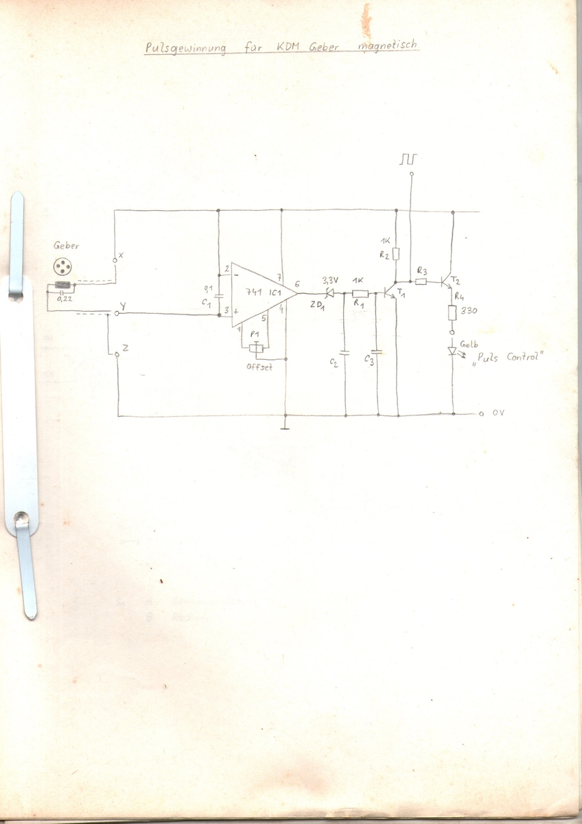

von Mani W. (e-doc)
> werden.
Die angehängte Schaltung stammt von mir aus den frühen 80ern und
der Sensor war ein Durchflussmesser für Benzin (ich glaube POM oder so)
Die gestrichelten Linien sind der Schirm vom Geber...
Der Geber liefert jedoch gegenüber der Zündspule nur ein minimales
Signal. Durch den 0,22 µF Kondensator und C1 lassen sich bei dem
sinusförigen Gebersignal die Spannungen gut in die Grenzen bringen. Der
Zündimpuls liefert eine ganze Kaskade von Spannungspitzen, die man am
besten erst einmal mit Dioden begrenzt. Der gute alte Tesla hatte damals
mit dem Prinzip der Funkenerzeugung gesendet.
mfg Klaus

von Mani W. (e-doc)
Tatsache ist jedenfalls, dass meine Schaltung sehr sauber gearbeitet
hat und das noch im Kfz...
