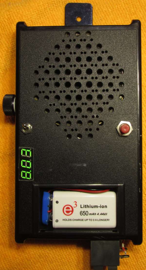

michael_ schrieb: > Der LS hat einen Außendurchmesser wie die AA-Zelle lang ist. > Geschätzt 250mW. Wirklich ein Miniding. > Das übertönt keinen Küchenlärm oder Fernsehfilm. Und wieder einmal kaspert der Meister des Viertelwissens Unfug. Mein recht alter Eigenbau aus den 80ern hat einen Lautsprecher dieser Größenordnung, Marke Transistorradio. Der wurde neulich wieder ausgegraben und hängt nun im Flur. 10cm neben dem Schallaustritt messe ich 87db, das sind über 30dB mehr als mein Fernsehton und auch bei laufender Dunstabzugshaube deutlich laut. Das ist so viel, dass ich dem Ding ein Lautstärkepoti verpasst habe.

Manfred schrieb: > michael_ schrieb: >> Der LS hat einen Außendurchmesser wie die AA-Zelle lang ist. >> Geschätzt 250mW. Wirklich ein Miniding. >> Das übertönt keinen Küchenlärm oder Fernsehfilm. > > Und wieder einmal kaspert der Meister des Viertelwissens Unfug. Dann zeig doch erst mal deine Schaltung! Analog oder digital Gequitsche. Und was du für einen LS drin hast. In seiner Klingel ist die kleinere Variante eines PC-LS drin. Also kleiner als der vom "Sternchen". Und falls du Oberexperte des Vollwissens noch nicht bemerkt hast, deine Schaltung arbeitet mit einem 9V Block. Klar, dass da mehr rauskommt als bei 3V! Ich freu mich immer über deine Hassbeiträge gegen mich und stelle mich dir vor, wie du grün vor Hass über deiner Tastatur sitzt.
