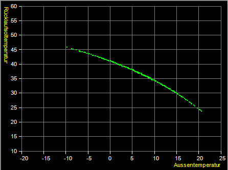

von Sascha W. (sascha-w)
Jan L. schrieb:
> Sascha W. schrieb:
>> also wir heizen seit über 10 Jahren mit einer LW-WP größtenteils noch
>> mit Radiatorheizkörpern (aus alten Zeiten noch großzügig ausgelegt).
> interessant - was für eine Vorlauftemperatur fahrt ihr für die
> Radiatoren, und was für ein WP-Modell habt ihr?
Siemens LI15H
VL ca. 8-10°C über dem RL (siehe Kurve)
Sascha
