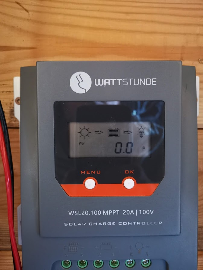

Ich komme aus Brandenburg und betreibe mit einer kleinen Pv Anlage einen
Pferdestall.
Verbaut habe ich 2x2 Monokristaline Panele 100 Volt und 130 Volt.
Die Panele sind zu zwei Paketen mit y Stecker zu 230 Volt verbunden.
Beide Pakete gehen jeweils in einen Mppt Regler. Einer ist von
Wattstunde 20A
der andere ist ein Epever 20 A. Also es sind eigendlich zwei kleine
Anlagen.

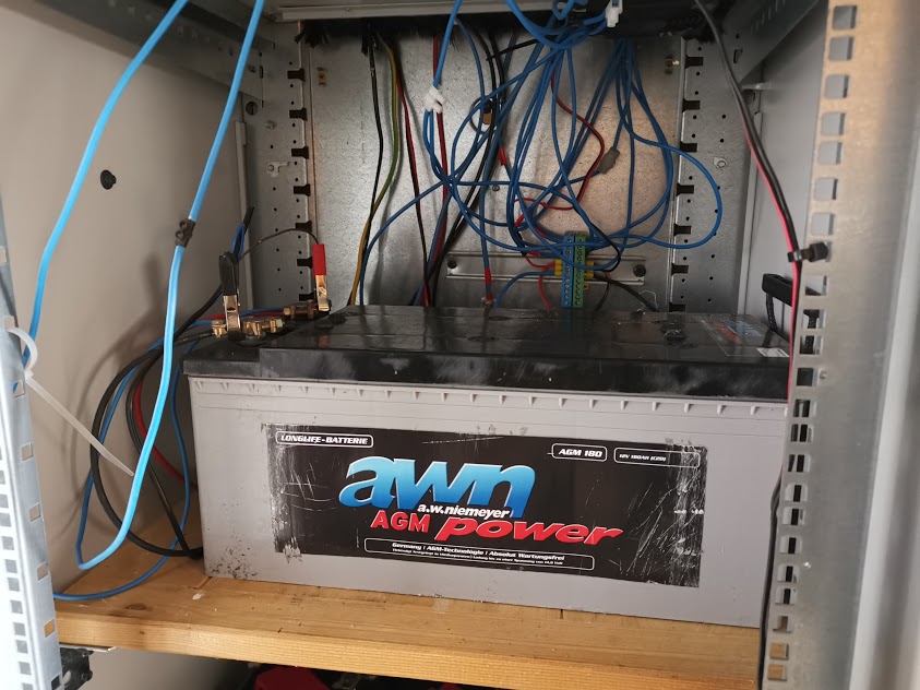

An dem Wattstunderegler hängt eine AGM Batterie mit 180 AH und diehnt
nur der Versogung des Weidezaugeräts und zwei kleine Kameras.
Der zweite Regler ist verbunden mit 3 100 AH Batterien in Reihe
geklemmt.
Es sind auch AGM Baterien. Zusätlich habe ich an beiden Batterieblöcken
eine kleine digitale Anzeige welch nur zur Kontrolle diesen soll.
So und hier ist mein Problem.
Beide Regler und auch die digitalen Anzeigen zeigen mir etwas anderes
als mein Multimeter zeigt. Klemme ich die Panele ab zeigen sie die
gemessenen Werte gleich dem Multimeter an.
Was läuft hier falsch.

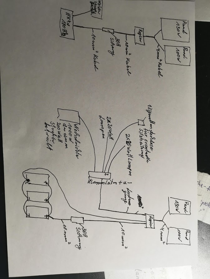

Das mal bitte an Hand einer Ver-Schaltungs-Skizze erklären?
Was sind eigentl. Y-Stecker und welche Leistung hat jedes von den
Panelen?
Das sind doch wohl jeweils 2x Panele in Reihe geschalten, 1x 100V und 1x
130V um auf die 230 V zu kommen?

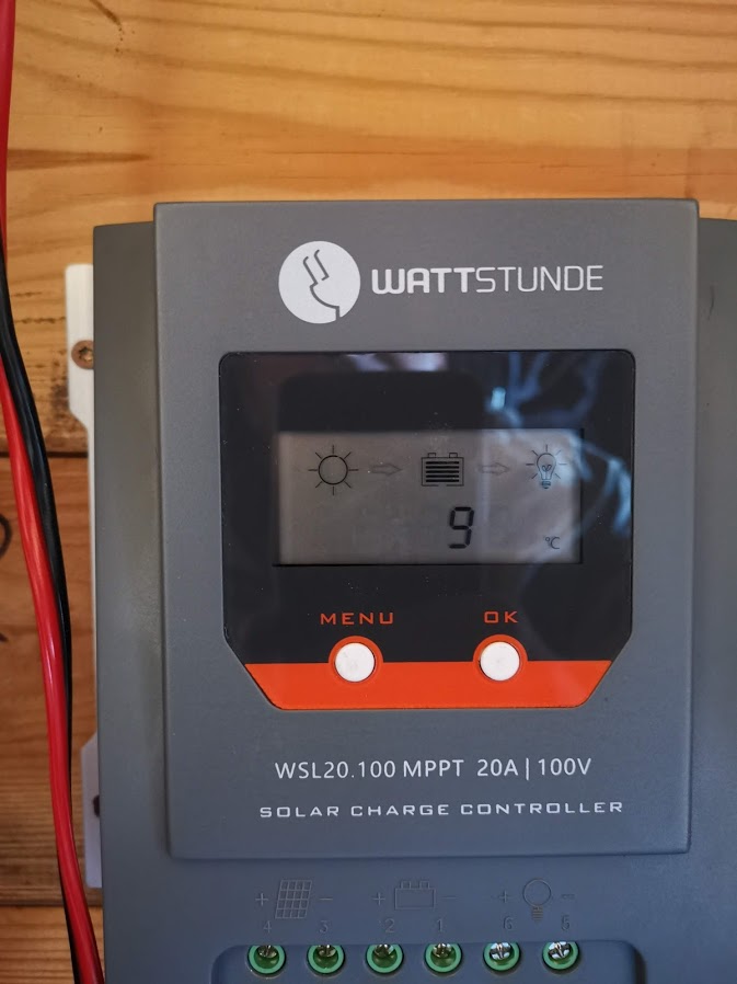

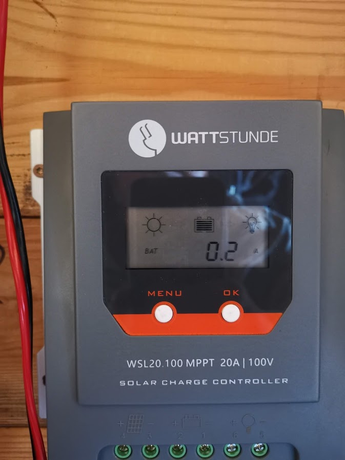

von Thomas M. (bandit2504)
Hallo
Ja ich gebe zu das ich nicht der Fachmann bin. Also ich sag mal der
Regler zeigt 22, Volt kommen vom Panel aber die Batterie wird entweder
garnicht geladen oder nur mit 0.2 - 0.1 A geladen.
Ich gehe mal davon aus durch die falsche Anzeige im Regler macht der
Regler zu. Da ja die Batterie voll sein soll.
Übrigens ich war eben noch mal draußen. Jetzt kommt ja nichts mehr von
der PV und nun zeigt der Wattstunde Regler das die Batterie nur zu 68%
voll ist.
Nach einer Messung mit dem Voltmeter muss ich feststellen das der Regler
immernoch ca. 0,7 Volt mehr anzeigt

von K. S. (the_yrr)
hier stimmt ja schonmal fast nichts
laut ebay sind das 12V mit 100W bzw 130W, großer Unterschied.
parallel oder in Reihe, bzw. kommen da 12V oder 24V raus (24V wäre sehr
schlecht)
Thomas M. schrieb:
> Epever 20 A
hat eine fette Spule drin, macht also echte MPPT, das ist gut. bringt
aber auch Störungen auf den Leitungen.

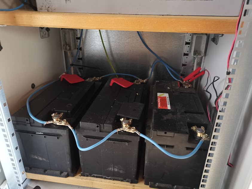

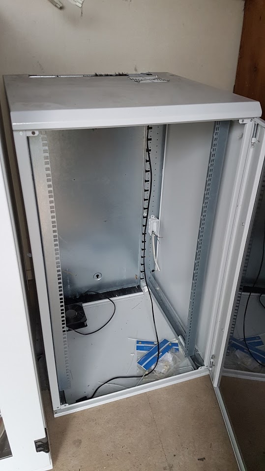

von Paul (Gast)
> geklemmt.
Das ist keine Reihenschaltung (Bild 4). Deine Batterien sind paralel
geschalten.

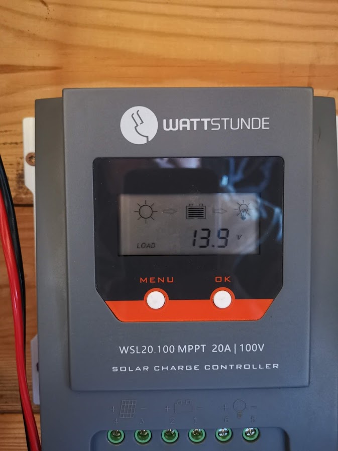

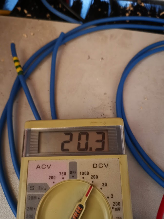

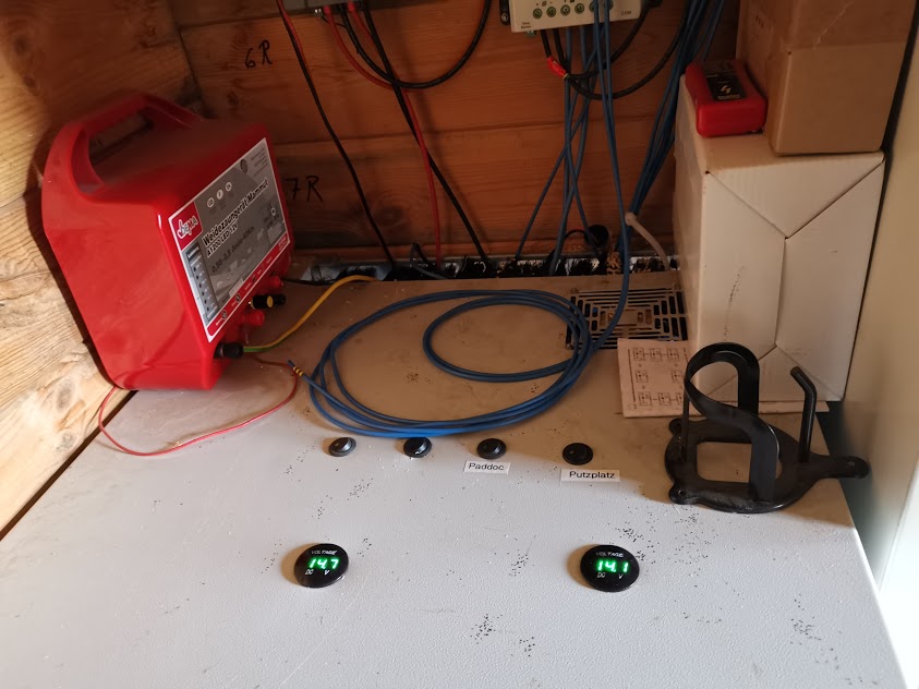

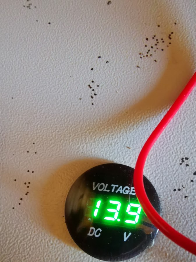

von Dieter (Gast)
Glaube ich nicht, aber parallel sind diese verschaltet.
14,7 und 14,1 zeigen die Bodendisplays auf dem Bild.
Was fuer ein Messgeraet, Typ, wurde gemessen?
Ist die Batterie im Messgeraet noch ok?
Ich habe eines, das zeigt falsche Werte an, bevor die Batterie alle ist,
bzw. wenn es nicht mehr lange dauert bis die Batteriewarnung kommt.

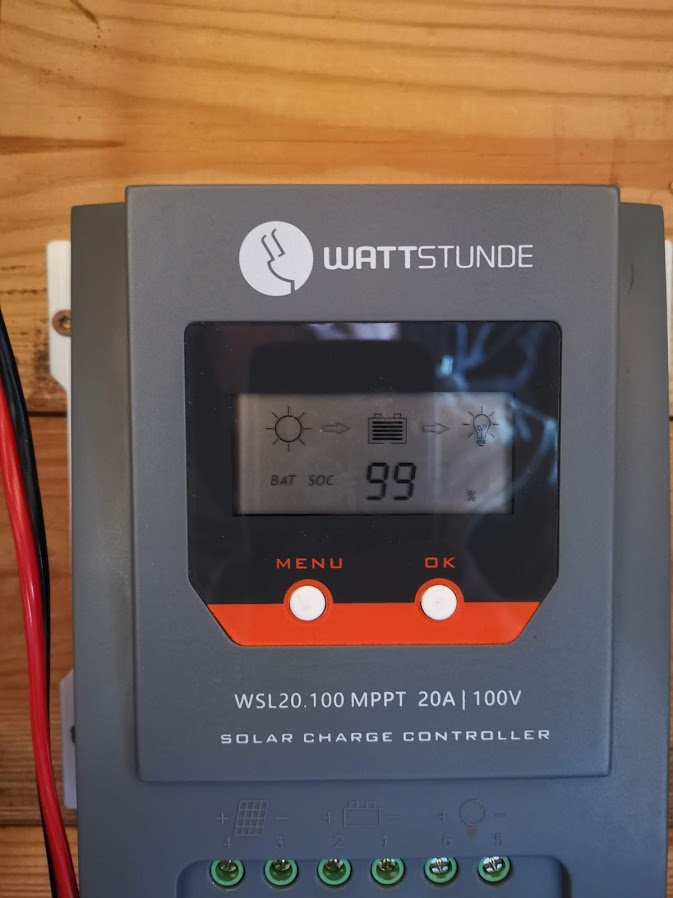

Den Typ kenne ich jetzt nicht und ob die Batterie noch top ist weis ich
auch nicht. werde ich morgen mal gleich prüfen.
Aber ganz ehrlich das glaube ich nicht.

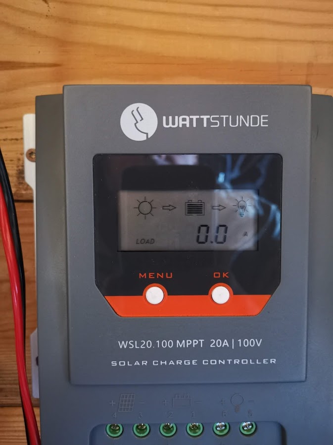

Wie gesagt heut um die Mittagszeit (voll Sonne) zeigte mir z.B. der
Wattstunde regler das die Batterie zu 99% voll ist und regelt ab b.z.w.
schickt nur magere 0,1 A an die Batterie.( was ja auch richtig ist um
eine überladung zu vermeiden)
Jetzt eben also gegen 19.30 Uhr wo es dunkel ist zeigt der selbe Regler
das die Batterie nur zu 66% voll ist.
Wie ich schon gesagt habe wenn ich die Panele abklemme zeigen beide
Regler fast den selben Wert wie das Multimeter

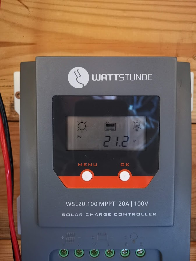

von Andreas M. (amesser)
Kann es sein das deine Regler die Spannung am Eingang (Also die der
Solarpanele) anzeigen und nicht die Spannung an den Akkumulatoren? 22V
ist eine typische Leerlaufspannung von den Modulen. (Steht so auch auf
E-Bay)
Nehmen wir das mal an, dann bedeutet die Anzeige 22V, dass die
Solarpanele mehr liefern als der Laderegler/die Akkus/die Anlage gerade
abnehmen wollen weil die Akkus relativ voll sind. Laut dem einen Foto
haben die Akkus ja bereits 14.1V, das wäre in etwa voll.
Wenn die 22V wirklich an dem Akku anliegen würden, dann wäre der Akku
längst tot. Achja, was sagt den das Datenblatt über die Genauigkeit der
Einbauanzeigen? Auch dein Messgerät hat einen Fehler.
Die Füllstandsanzeige der Ladereglers kannst du getrost ignorieren. Man
kann den Ladezustand eines Bleiakkumulators nicht so genau an der
Spannung feststellen. (Also ob halbwegs voll oder leer ist schon, mehr
aber auch nicht) Für welchen Zelltyp sind Deine Laderegler denn
ausgelegt/eingestellt? Blei-Säure, AGM, Blei oder EFB.
Für alle gänigen Typen also auch AGM die ich benutze.
Genau das ist ja das Problem meine Anzeige zeigt 14,1 und der Regler
auch (in etwa) nur wenn ich dann mit dem Multimeter messe komme ich nie
nie mals auf 14,1. da komme ich auf ca 13,1
Da liegt das Problem der Regler denkt die Batterie ist voll und regelt
ab obwohl die Batterien noch nicht voll sind
Kann das an vielleicht an den Sicherungen liegen die ich dazwischen
geklemmt habe.

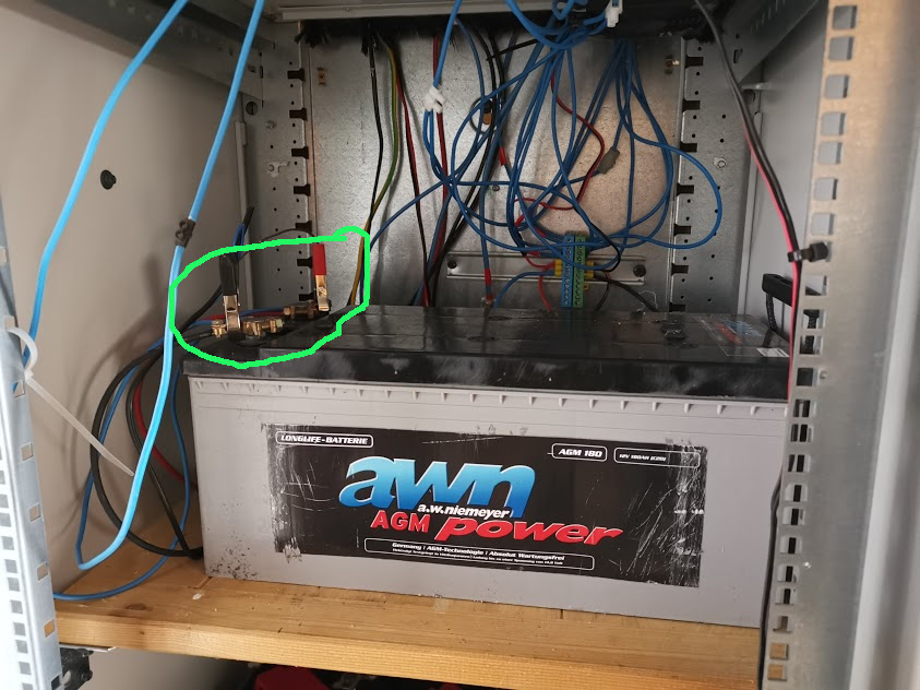

von svensson (Gast)
Möglich, wenn die sehr knapp bemessen sind.
von Jens M. (schuchkleisser)
Wie alt sind die Akkus?
Vielleicht sind die einfach hochohmig/defekt, wenn der Lader lädt geht
die Spannung hoch und der Lader meint sie ist voll, ohne Ladung sacken
sie sofort ab und sind dann "leer".
Die Kabelquerschnitte sind auch irgendwie komisch, oder?
Mir kommt 4mm² etwas dünn vor für 12V aber 20A.
2m 4mm² haben so 10mR, macht bei 20A 200mV Spannungsabfall, sind 4W.
Das sind immerhin fast 2% der Nennleistung der Panels.

von Peter D. (peda)
Dünne PVC-Leitung auf Holz und dicke Akkus dran. Da freut sich aber der
Feuerteufel.
Ich würde alles sofort abreißen.
> Feuerteufel.
Und dann noch eine einfache Lüsterklemme ohne Aderendhülsen. Ich glaub,
mein Schwein pfeift.
Und die Anschlussleitungen zu den Akkus sind auch nicht eindeutig
farblich gekennzeichnet. Wenn da eine Verpolung erfolgt, brennt die Bude
schneller als man gucken kann, insbesondere weil die Sicherungen wohl
erst deutlich hinter den Akkus liegen.
Eigentlich sollte man so etwas der Feuerwehr und der für Pferdeställe
zuständigen Aufsichtsbehörde melden.
Und noch ein Hinweis:
AGM-Batterien wurden eigentlich speziell für Fahrzeuge entworfen. Die
wichtigsten Entwurfsziele waren eine hohe Stoß- und
Vibrationsunempfindlicheit, Lageunabhängigkeit und kein Auslaufen der
Batteriesäure im Falle einer mechanischen Beschädigung.
Allerdings kann bei AGM-Batterien, im Gegensatz zu Gelbatterien,
durchaus eine starke Säureschichtung auftreten, die sich im Gegensatz zu
konventionellen Akkumulatoren auch nicht mehr durch Schütteln aufheben
lässt. Gerade Solaranlagen mit ihrer Vielzahl an Lade-/Entladezyklen und
dem ortsfesten Einbau der Akkumulatoren sind für das Auftreten einer
Säureschichtung prädestiniert. Dies kann auch die komischen Ladezustände
und den plötzlichen Abfall der Akkuspannung erklären.
Ich frage mich, was einen also dazu bringt, teure Akkus für einen
komplett gegensätzlichen Anwendungsfall zu kaufen und einzusetzen.
kopfschüttel
Hallo
Ich weiß das man sich lustig machen kann, aber ich habe mir in diesem
Forum echt Hilfe erhofft.
Ich war heut morgen gegen 9.30 Uhr im Stall und habe mal vom Wattstunde
Gerät ein paar Bilder gemacht. Das Bild mit dem Multimeter zeigt die
Spannung die aus dem 130 W Panel kommt.
Was die 4 qmm Kabel betrifft diese sind am Lastausgang des einen Reglers
angeschlossen. Dort werden Max 60 Watt gleichzeitig gezogen. (wenn alles
Licht an ist)
Außerdem benutze ich die originalen Anschlusskabel von den Panelen und
die sind halt 4qmm. Vom Regler zu den Batterien habe ich 10qmm Kabel
verlegt.
Also wie gesagt ich habe mal ein paar Fotos gemacht vielleicht hilft das
mich zu verstehen.
Der Unterschied zwischen der Messung mit dem Multimeter und dem
Wattstunde Regler betrug 0,7
21,2V Solarspannung "exakt zu diesem Moment" und 20,3V Messgerät "mit
einem wer weiß wie alten und hundert mal runtergefallenen Billigheimer"
finde ich nicht besorgniserregend.
Das LED-Voltmeter zeigt ja treu 13,9V an, so wie der Regler auch.
Passt doch?
Vergiss das mit dem Messgerät. Was für ein Typ ist das bzw. welche
Genauigkeit steht in dessen Anleitung? 0.7V/20V sind gerade mal 3.5%
Unterschied. Der Laderegler hat einen Messfehler und dein Messgerät
ebenfalls. Wenn der Laderegler etwas zu viel anzeigt und dein Messgerät
etwas zu wenig passt das schon.
Dem Gehäuse nach ist das Gerät uralt. Wurde dass mal kalibriert?
(Referenzen altern) Dazu kommt, auf der Eingangsseite eines MPP Regler
liegt unter Umständen keine "glatte" Spannung sondern eine Pulsspannung
(Hängt mit dem MPP zusammen). Das kann man nicht so einfach mit so einem
Messgerät messen.
Was wird angezeigt wenn Du dein Messgerät parallel zu der LED Anzeige
anklempst, also direkt an der Anzeige, nicht irgendwo am Akku.
Hallo
Ich wusste wirklich nicht das das was ich da zusammen gesetzt habe so
gefährlich ist.
Ich habe natürlich keinen Fachmann für Solar zur Seite und bin gern
bereit alles noch einmal auf Anfang zu bauen.
Wo liegen den die meisten und die größten Schwachstellen in meinem
System.
Welche Kabel wo am besten Sicherungen und und und.
An Herrn Dr Who ich dachte ich bekomme hier Hilfe und nicht einen
Anschiss
Ich weiß nicht ob es auf den Bilder rüber kommt aber ich hänge mal ein
Bild an wo die Batterien untergebracht sind. Es ist ein Serverschrank.
Nur die Laderegler hängen über den Schrank.
Mag sein das die Verkabelung wüst aussieht aber das kann man richten.
Ich bitte hier im Form um Hilfe um die ganze Sache sicher zu machen und
nicht um vollgetextet zu werden was ich alles falsch gemacht habe.
Dann seid doch so fair und greift mir unter die Arme.
Ich werde jetzt mal einen verkabelungsplan versuchen zu zeichnen und ihn
dann hier hoch laden.
Nicht schön aber ich hoffe man kann etwas erkennen
von Sebastian (Gast)
Das erste was man korrigieren sollte sind die Farben für Plus und Minus.
Such dir da was aus. Rot/Schwarz ist zwar gängig, aber da du schon blau
hast würde vielleicht auch braun/blau gehen.
Mach keine wilde Freiluftverdrahtung. Verlege die Kabel von Solar zu den
Batterien auf die eine Seite und das was zu den Geräten geht auf die
andere Seite. Bei größeren Strecken in ein Kabelkanal oder Leerrohr.
Andere haben vielleicht bessere Vorschläge?
Es ist sinvoll die Polarität mit den Farben zu kennzeichen. Das
gefährlichste was Auftreten kann ist ein Kurzschluss. Deswegen nimmt man
normalerweise getrennte Farben für die Polarität.
Ich versuche immer Rot für "+" und "Blau" für die "-"/Masse . Schwarz
für "-"/Masse ist auch gängig, aber in einem 230V Kabel ist schwarz oder
braun die Phase.
Wenn man Bleiakkus dieser Größe kurzschließt wird es sehr schnell sehr
warm. Zur Verkabelung: Die Sicherung so nahe wie möglich an den Akku
ran. Damit der unabgesicherte Bereich möglichst kurz ist. Was mir
aufgefallen ist sind im Hintergrund des Schrankes die zwei Klemmleisten
(vermutlich +/-) Die würde ich nicht so nah bei einander setzen. Für die
Verbraucher würde ich zusätzlich Standard Leitungsschutzschalter
"Sicherung" (aus der Hausinstallation) vorsehen. Einfach um die Stränge
selektiv abschalten zu können.
von Thomas S. (Gast)
Ich wäre schon mal vorsichtig mit 3 oder 4 Batterien einfach paralell zu
schalten. Sterben in einer Batterie Zellen, so müssen die Restlichen das
ausgleinen. Zumindest vor jeder Batterie eine Sicherung. Wenn möglich
einzelne Strom-Messgeräte. die bekommt man schon für nen Zehner. Damit
hat man dann den Überblick was die Zellen so treiben.

von Alexander S. (alex998)
Ich würde an den Batteriepolen anfangen. Wenn du bei deiner fetten
180Ah-Batterie beim Anklemmen vom -Pol mit dem Schraubenschlüssel nach
hinten abrutschst, naja, wird böse.
Es gibt wunderschöne Polklemmen mit Sicherungseinsätzen und isolierten
Muttern https://www.esomatic.de/zubehoer/sicherungen-polklemmen/ ,kostet
halt -einmalig- Geld. 4 Stück für die +Pole und gut.
Schutzschläuche (Wellrohr) wurden glaubich schon angesprochen, einfache
PVC-Isolation und scharfkantige Bleche vertragen sich nicht so gut.
Die fliegende Verkabelung würde ich in einem mittelgroßem
Hutschiene-Schaltkasten unterbringen, mit entsprechenden
Sicherungsautomaten.
https://www.solarbag-shop.de/components/installationsmaterial/dc-sicherungsautomaten.html
Vllt. solltest du dir mal einen Elektriker mit Pferdevernarrter Tochter
suchen...

von Dieter (Gast)
Der Schrank sollte Trocken stehen, aber auch weit genüg von Heu und
Stroh entfernt sein. Wenn es Stellen gibt die gemauert sind, dann wäre
diese vorzuziehen. Das läßt sich eigentlich meistens nur durch eine
Begehung vor Ort bewerkstelligen. Daher machen Handwerker
Ortsbesichtigungen, wenn dies machbar ist.
