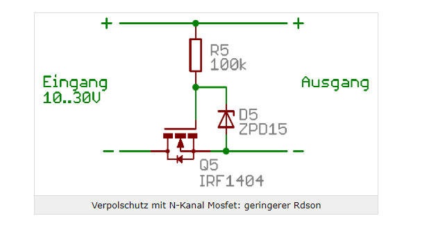

Hallo zusammen, Ich hätte da mal eine Frage zu einer Schaltung, die man recht häufig findet. Ich möchte eine 5V Schaltung gegen Verpolung des Netzteils schützen und dafür die Schaltung von Lothar Miller verwenden: http://www.lothar-miller.de/s9y/categories/39-Verpolschutz Die Z-Diode kann ich ja bei 5V weg lassen. Statt dem Angegebenen Mosfet habe ich ein Logic-Level Mosfet. Nun zu meiner Frage: Warum ist in der Schaltung Drain und Source so eingezeichnet? Müsste nicht normalerweise Source an der Netzteilseite, also der negativeren Seite sein? So wie es eingezeichnet ist, ist ja Drain an der Netzteil-Seite. Gruß Stefan

Die Body-Diode des MOSFET muss bei richtiger Polung in Durchlassrichtung sein und bei falscher Polung in Sperrrichtung. Sonst könnte der MOSFET bei falscher Polung nicht sperren.
Thomas B. schrieb: > Die Body-Diode des MOSFET muss bei richtiger Polung in Durchlassrichtung > sein und bei falscher Polung in Sperrrichtung. Sonst könnte der MOSFET > bei falscher Polung nicht sperren. Ahhhhh okay, das ist natürlich logisch :) Vielen Dank für die Antwort :)
