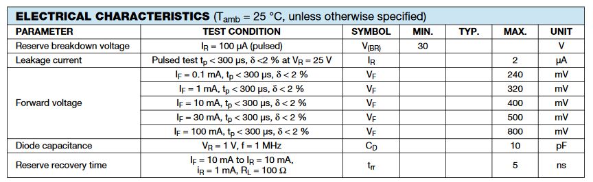

Die BAT54 doch dann inklusive 5k Ohm Vorwiederstand geeignet, oder ? Bei 0,3 V verträgt sie lt. Datenblatt 1mA.
Ich lese da was von 200 mA ;) Da du eh auf einen OpAmp-Eingang gehst, sind die 5k aber vermutlich ok.
Aber nur wenn V_F höhrer ist, oder? Hab die 1mA jetzt für 320mV angenommen
Das ist die Spec, dass bei einem Strom von 1 mA die Forward Voltage 320 mV beträgt. Bei höherem Strom ist die Forward Voltage entsprechend höher. Mit "vertragen" hat das aber nix zu tun.

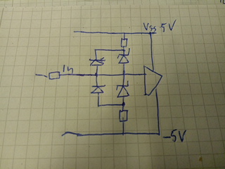

Die -0,3V kommen auch nicht aus dem Nichts, die das IC vertraegt. Meist liegt hier eine parasitaere Diedenstrecke vor, die um eim mA herum vertraegt. Wenn Du den Link vom Kompendium angesehen hast, dann wuerde man simple Dioden nehmen. Der OP haengt an +/-5V und die Dioden werden auf +/-3.3V (bis 4.5V) gelegt.
Die ist nicht parasitär, die wird da hingebaut. Als Schutzbeschaltung.
Dieter schrieb: > Wenn Du den Link vom Kompendium angesehen hast, dann wuerde man simple > Dioden nehmen. Der OP haengt an +/-5V und die Dioden werden auf +/-3.3V > (bis 4.5V) gelegt. Was Spricht denn gegen die Lösung mit einer Schottky-Diode und dem 5k Ohm Widerstand, bzw wo ist da der vor oder Nachteil?
Wenn Dir das reicht, spricht nichts dagegen. Zurück zu Deine Kettenschaltung: EINGANG---OPV--[1]--OPV--[2]--ADC Die OPV lassen sich damit schützen. - OPV1 mit den Dioden und Widerstand - OPV2 kann der Ausgang eh nicht die Grenzen erreichen - ADC kann vom OPV2 noch negative Werte vom OPV-Ausgang verpaßt bekommen. Dabei ist jedoch auch der Stom entscheidend. Eine ausreichende Begrenzung erhält man wenn am OPV2-Ausgang ein Widerstand und eine Diode parallel geschaltet werden und dahinter der Rückkopplungspfad startet. Der Widerstand wird dabei so groß gewählt, dass bei der maximalen negativen Ausgangsspannung kein Schaden auftritt (da parallele Diode in Sperrichtung).
