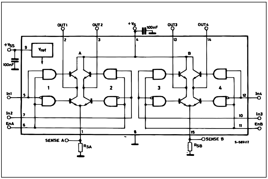

Hallo! Ich muss den Thread nochmal aus der Versenkung holen...
Mit der Doppel-H-Brücke L298N möchte ich den Schrittmotor bremsen. Das
normale Ansteuern (00>01>11>10) klappt problemlos, Motor dreht sich.
Um den Motor nun durch Kurzschließen der Spulen zu bremsen, habe ich die
Eingänge (ABCD) des L298N einmal auf 0000 und dann auf 1111 gesetzt.
In beiden Fällen würden dann ja entweder die oberen oder die unteren
zwei Transistoren der H-Brücke durchschalten (vgl. Bild aus dem
L298N-Datenblatt) und die beiden Spulenanschlüsse jeweils entweder mit
GND oder VCC verbinden (und damit kurzschließen).
Leider ist kein erhöhtes Drehmoment spürbar. Zum Vergleich habe ich die
vier Stepper-Pins alle mit diskreten MOSFETs auf Masse gezogen. Das
funktionierte, der Motor war spürbar schwergängiger.
Wenn ich mit dem Multimeter den Widerstand an den Schrittmotorausgängen
messe, komme ich auf einen Wert um 150R. Eigentlich sollte er null
sein?!
Kann jmd dieses Verhalten erklären? VG...
von Motormensch (Gast)
Ganz einfach, deine Brücke nutzt
Bipolartransistoren. Im Gegensatz zu Mosfets
sind diese nicht revers leitfähig. Auch
wenn einer leiten könnte, sein "Partner" auf
der anderen Seite lässt den Strom nicht
durch.
Abhilfe: eine Mosfet Brücke nehmen.
Oder: 4 Dioden, jeweils eine pro Transistor,
parallel zu selbigen Transistoren
