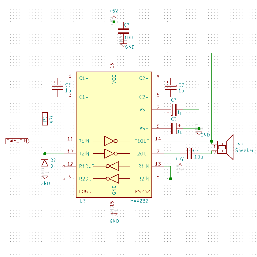

Hallo zusammen, ich nutze die angehängte Schaltung, um einem Piezo-Speaker zu etwas mehr Nachdruck zu verhelfen. Jetzt frage ich mich, ob die Diode notwendig ist. Im Datenblatt von TI findet ich bis auf eine Angabe der High/Low-Pegel und der maximal- und Minimalspannungen nichts über die elektrischen Eigenschaften der TTL-kompatiblen Seite. Heißt das, zu dieser Seite gibt es keinerlei zugesicherte Eigenschaften (z.B. Eingangsstrom), gibt es zu dieser Seite "ungeschriebene Konventionen" oder gibt es noch irgendein summarisches Datenblatt? Edit: Im Bild habe ich mich etwas verzeichnet. Der Versorgungs-Entkopplungs-Kondensator ist natürlich auch 1µF.

Walter T. schrieb: > ob die Diode notwendig ist Ja. Sollte aber wohl eher eine Zenerdiode sein. Oder ein 47k Widerstand, ergibt dann einen Spannungsteiler. Gruss Chregu
Christian M. schrieb: > Sollte aber wohl eher eine Zenerdiode sein. Ja, im Nachhinein ist mir auch aufgefallen, daß eine Doppeldiode gegen VCC/GND besser paßt. Der Testaufbau ist noch komplett ohne Klemmdioden, und noch erfreut sich der MAX232 bester Gesundheit.

Walter T. schrieb: > Hallo zusammen, > > ich nutze die angehängte Schaltung, um einem Piezo-Speaker zu etwas mehr > Nachdruck zu verhelfen. Ich hätte einen der unbenutzten Receiver als Inverter benutzt. MfG Klaus
Nachtrag 2: Die obige Frage ist also so zu verstehen: "Die Schaltung funktioniert auch ohne Diode, und ich weiß nicht warum." Klaus schrieb: > Ich hätte einen der unbenutzten Receiver als Inverter benutzt. Warum? Zweimal invertieren hilft mir doch nicht weiter.
nun die Diode schützt den TTL Eingang vor negativen Spannungen die ja am RS232 Port anliegen und ja eine ZenerDiode wäre besser oder eben eine Doppeldiode gegen VCC und Ground. Thomas
Walter T. schrieb: > Warum? Zweimal invertieren hilft mir doch nicht weiter. Einmal das Originalsignal und einmal das in einem Reveiver invertierte auf die Treiber. Damit bleiben die Treiberinputs immer im 5V Bereich. MfG Klaus
Klaus schrieb: > Einmal das Originalsignal und einmal das in einem Reveiver invertierte > auf die Treiber. Damit bleiben die Treiberinputs immer im 5V Bereich eine Alternative wäre noch mit den Inverter 2 Signale zu erzeugen und damit am Speaker den doppelten Hub zu erreichen Thomas
Thomas Z. schrieb: > eine Alternative Wieso Alternative? Das ist doch der Zweck der ganzen Aktion. Klaus schrieb: > Damit bleiben die Treiberinputs immer im 5V Bereich Das würde sogar klappen. Der Umschalt-Pegel liegt bei 1,2/1,7V. Das geht auch noch mit einem 3,3V-Signal. Spart einen Widerstand und eine Doppeldiode. Und das Layout sieht auch noch günstiger aus. Danke für die Anregung!

Ups hab nicht richtig hingeschaut. Du machst ja schon eine Brücke
