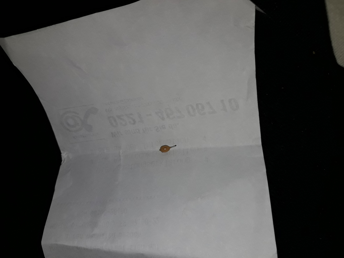

Hallo an alle,
Ich bin der Daniel und möchte gern wissen was für ein Bauteil das ist,
auf dem Bild.
Aufschrift KDT 524 und NSC 473 das N kann aber auch ein A oder G sein,
ich erkenne das schlecht.
MfG
Daniel
von Jack V. (jackv)
Das ist ein Stück Papier, in der Art eines Kassenzettels. Oder meinst du
den kleinen, bräunlichen Klecks da? Wenn ja, mach mal ein Bild davon :)
von Guest (Gast)
Könnte ein Tantalkondensator sein.
von Christian M. (Gast)
Oder ein alter Kerko, axial, die damals neben jedem IC waren...
Gruss Chregu
von Nico (nico123)
Das ist ein Tantalkondensator!
von Daniel (Gast)
Danke für die Antworten, wie lässt sich herausfinden welche Werte das
Teil hat? Womit kann ich es ersetzen?
Ich habe das Teil leider nirgendwo gefunden, um es zu bestellen.
MfG
Daniel
von Olli Z. (z80freak)
473, das sind 47 nF
von K. S. (the_yrr)
Olli Z. schrieb:
> 473, das sind 47 nF
Tantal mit so kleiner Kapazität ist eher unwahrscheinlich. Ist da
irgendwo eine Pause oder ein Punkt zwischen den Zahlen?
von Günter W. (gw6719)
Sehe ich das richtig, die Anschlüsse sind / waren links und rechts? Für
mich sieht das nach einem Kerko mit Umhüllung aus. Dann machen die 47nF
Sinn.
Günter
von Daniel (Gast)
Ein Punkt oder Komma gibt es nicht.
Die Anschlüsse sind links und recht.
Die 47nF sind sicher, muß kein Tantal sein, Vielschicht sieht genau so
aus.
von Mani W. (e-doc)
Ein Meister in Makroaufnahmen ist Daniel nicht gerade...
von Stefan (Gast)
Sieht aus wie ein chinesischer Marienkäfer...
von Old P. (Gast)
Diese Dinger waren früher zu hunderten (z. B.) auf jeden PC Bord. Es ist
natürlich ein  "KerKo" mit 47nF, wobei ich meistens 100nF vorfand oder
einfach ungestempelte. Es gab auch IC-Fassungen mit direkt verbauten
KerKos dieser Bauform. Der Wert war an der Stelle auch unkritisch und
dessen Streuung erheblich, ein 104 konnte von 50 bis 150nF alles sein.
Old-Papa
von Andreas B. (bitverdreher)
Wenn man mal die überflüssige Info entfernt, sieht das Bild so aus.
Das mit dem fotografieren üben wir aber nochmal, gelle?
von Daniel (Gast)
Das Foto hab ich mit meinem Handy gemacht, da wird es leider nicht sehr
gut.
Wie sieht das denn mit der Spannung aus, hab welche mit 50V und 100V
gefunden.
Wo ist das Ding denn eingebaut, welche Spannung ist da zu erwarten?

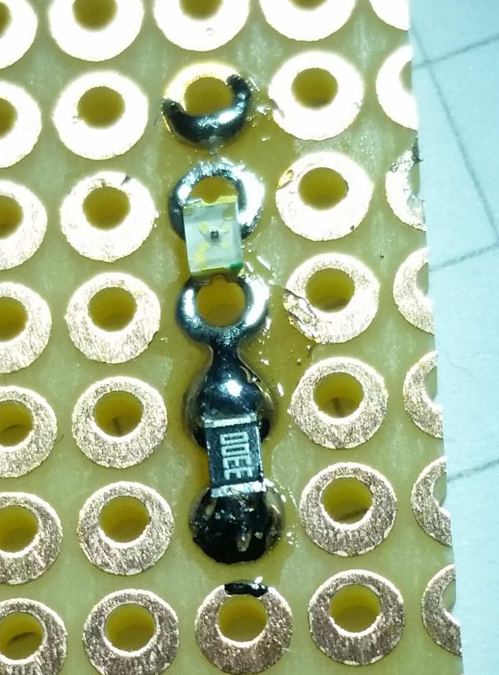

von Jack V. (jackv)
Theor schrieb:
> Kleiner Tip: Wenn Du nur eine Handy-Kamera hast, dann versuche eine Lupe
> oder sonstige vergrössernde Linse davor zu halten.
Was man auch probieren kann: ordentlich Licht. Das Bild im Anhang ist so
aus dem Telephon gefallen, ohne irgendwelche externen Linsen, und die
Bearbeitung beschränkt sich auf das Ausschneiden des Motivs. Das Licht
hingegen kam von ’ner ordentlich hellen Taschenlampe.
von Daniel (Gast)
Das Teil ist in einem Querregler fürs Motorrad verbaut.
32A Stator bei 1000U/min 18Vac bei 2000U/min 36Vac bei 3000U/min 54Vac
