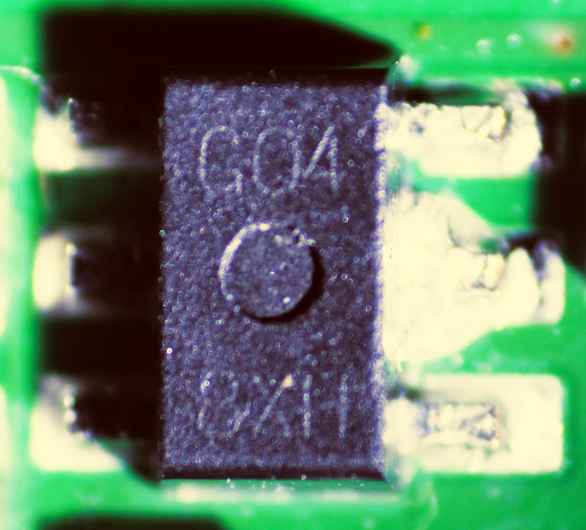

Hallo werte Freunde der Elektronik, ich babe günstig eine defekte Canon 600D Kamera für meine Freundin gekauf um sie zu reparieren. Leider habe ich mich übernommen. Meine Hoffnung war, dass es sich bei dem defekt nur um einen abgebrochenen Endschalter oder sonstige Kleineinigkeiten handelt... ich mach's kurz :) Mainboard und Netzteilboard ausgebaut, Labornetzteil angeschlossen und festgestellt das 0,070amp irgendwo sinnlos "verbrannt" werden. Mit dem Alkohol-test habe ich den abgebildeten Stromverschwänder gefunden, aber keine Ahnung wo ich Ersatz dafür finden kann oder um was für ein Bauteil es sich dabei handelt. Aufgedruckt aber schwer zu erkennen steht: G04--> Erste Stelle könnte auch ein C sein, die zweite eine O oder eine Null, letzte Stelle eindeutig eine 4. Unterhalb vom eben genannten steht noch 8XH. Die Größe ist ca. 4x2x1mm mit 6 Beinchen, während das rechte mittlere Beinchen etwas anders geformt und breiter ist als die übrigen. Ich komme mit den SMD Cods im Internet nicht zurecht. Bitte, kann mir einer dabei helfen das Bauteil zu identifizieren? Schematics gibt's für die Kamera leider auch nicht. Vielen Dank an Alle, die sich mein Problem durchgelesen haben :) Gruß, der Nico
Nico schrieb: > ...Labornetzteil angeschlossen und festgestellt das 0,070amp... 70uA klingt jetzt erst einmal nicht dramatisch. Wieso meinst Du dass das Bauteil defekt ist?
Wow... das ging aber schnell :) 1. weil sich der Akku im ausgeschalteten Zustand entleeren würde? 2. das Teil wird ziemlich warm... Danke schonmal :)

Respekt für den Versuch! Aber warum sollte das Teil defekt sein? Der Defekt könnte ja auch "dahinter" liegen und die Erwärmung ist nur die Folge daraus. Grad so Einsteiger-DSLRs gibt es doch funktionstüchtig für kleines Geld. Weihnachten steht vor der Tür und die aktuelle 90D scheint massiv zugelegt zu haben :lecker: Also für die Freundin suchst Du bis Dezember eine 2stellige ab 60D, die 50D macht zwar auch gute Bilder, ist aber ein Oldtimer.
Hallo Könnte dieses Spannungsregler sein: https://www.mouser.at/ProductDetail/Ricoh-Electronic-Devices-Company/R1154H048B-T1-FE?qs=sGAEpiMZZMvYvv22R2xfeAxqDtsz6S1KoxbNNeT9dvg= laut dieser Seite: http://webcache.googleusercontent.com/search?q=cache:http://chip.tomsk.ru/chip/chipdoc.nsf/vc1!readform%26view%3Dsmd%26cat%3DG%26start%3D1%26count%3D500 Aber wenn der Regler heiß wird, kann es auch sein, dass sich der Kurzschluss auf der Ausgangsseite befindet. LG Lorenz
NichtWichtig schrieb: > Der Defekt könnte ja auch "dahinter" liegen und die Erwärmung ist nur > die Folge daraus. Das vermute ich auch, wenn es überhaupt in Richtung dieses Bauteils geht. 70mA finde ich auch noch nicht dramatisch. @TO Welches Fehlerbild hat die Kamera? Hast Du schon mal nach der Kamera bzw. dem Fehler gegoogelt? Ich nehme an dass es hier eine große Community gibt.

Ich liebe die Herausforderung und bestelle öfters was defektes zum spielen :) Die Kamera hat mich nur 50 euro gekostet, die bekomme ich sicher auch wieder verkauft. Die Kondensatoren sind soweit ich das beurteilen kann ok, sowie das Netzteil. Bin mir ziemlich sicher, das es das Teil ist. Du hast also auch keinen Plan, was das für ein Bauteil ist??
Nico schrieb: > Du hast also auch keinen Plan, was das für ein Bauteil ist?? Du meinst vermutlich mich;-) Das benutzen der Zitatfunktion ist empfehlenswert. Nein, ich weiß auch nicht was das für ein Bauteil ist. Es könnte ein Spannungsregler sein, ein OPV, 2 Transistoren in einem Gehäuse.... Ich bin mir aber auch nicht sicher ob der Fehler da zu suchen ist.

Hallo, Habe jetzt noch kurz weiter geschaut, und hier ist das Dokument mit den offiziellen Markierungen: https://www.e-devices.ricoh.co.jp/en/products/product_power/mark/ME-R1154H.pdf Das Teil ist zu 90% ein R1154H048B von ricoh mit Markierung G 0 4 8 x x LG

Nico schrieb: > Jörg R. schrieb: >> Du meinst vermutlich mich;-) > > richtig :-) > > Wie würdest Du an die Sache herangehen, wenn Du dir sicher wärst? Hiermit: Lorenz R. schrieb: > Das Teil ist zu 90% ein R1154H048B von ricoh mit Markierung G 0 4 8 x x Beitrag "Re: Bitte um Hilfe Canon 100D - defektes Bauteil identifizieren"
Viiiielen lieben Dank lorenz_r!!! Du hast mir gerade meinen Abend versüßt. Großartig!!! Ich gebe bescheit, ob es das richtige Teil gewesen ist. Daaaanke nochmals....
