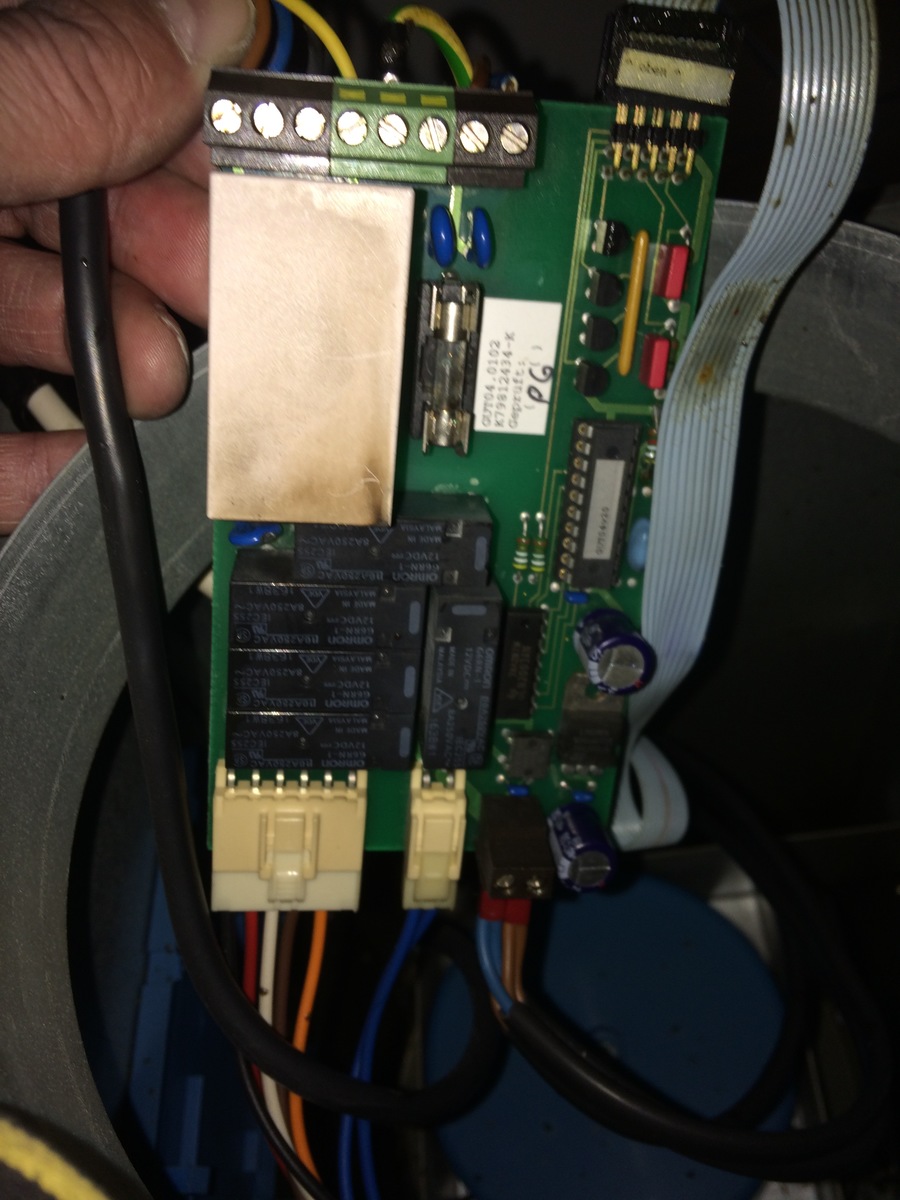

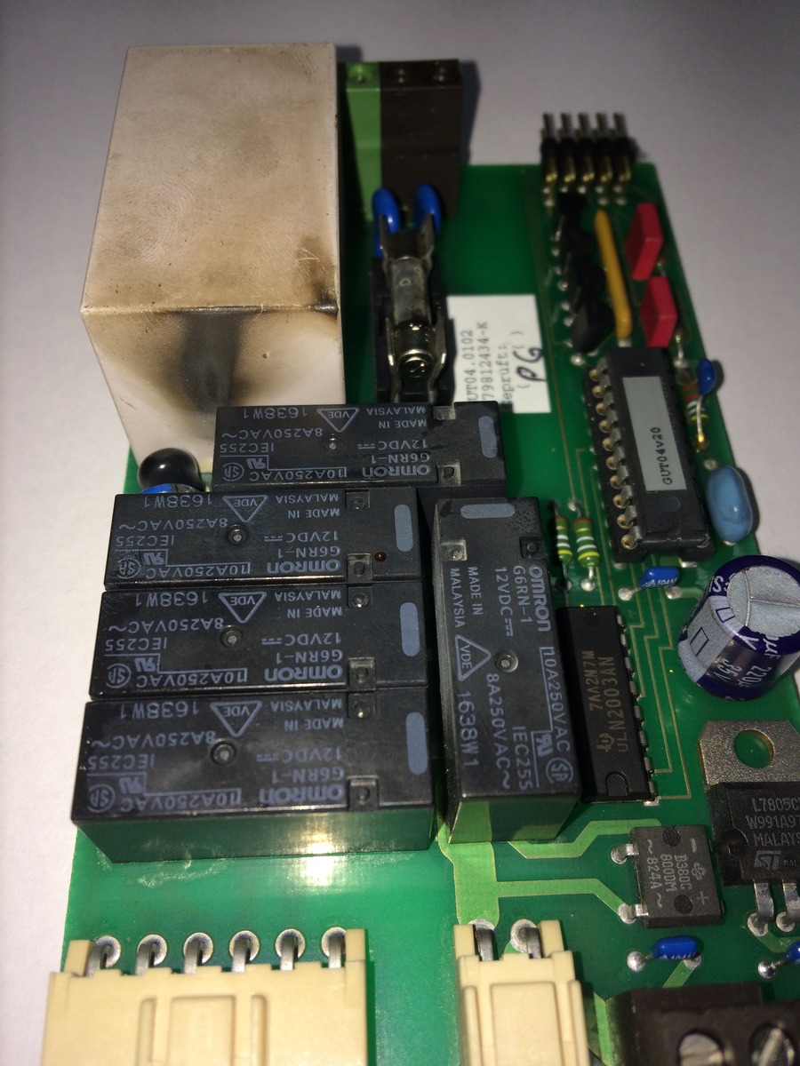

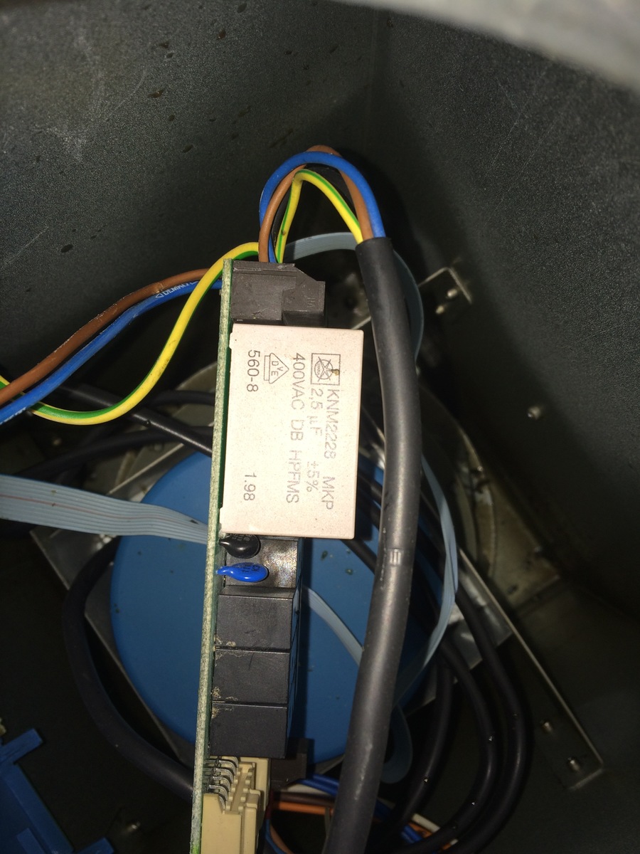

Schönen Abend zusammen, zunächst mal Danke für dieses aktive und hilfreiche Forum. Heute brauche ich aber mal eure Expertise: Ich habe hier eine Dunstabzugshaube der Marke Gutmann (Typ AB:29821 I-591-B) und die sagt keinen Mucks mehr. Nach dem Zerlegen habe ich auf der Steuerungsplatine eine defekte Feinsicherung und daneben einen verkohlten Kondensator gefunden. Ich vermute diesen als Ursache (eine neue Feinsicherung brennt mit einem lauten Knall sofort durch). Auf dem Kondensator steht: KNM2228 MKP, 2,5 uF +-5%, 400VAC DB HPFMS. Könnte mir jemand bei der Suche eines Ersatztyps behilflich sein? Vielen Dank und viele Grüße Stefan
https://www.amazon.de/Deckenventilator-Kondensator-CBB61-2-5uf-500VAC/dp/B011EKR958 Kann man auch neben der Platine einbauen, falls er nicht draufpassen sollte. Prüfe vorher, ob die Platine bei abgestecktem Motor tut. Prüfe vorher die Relais.
Es kann genauso gut eines der Relais oder die Varistoren sein - auf deinem Foto erkennt man leider recht wenig... Die eine Seite des MKP Elkos sieht merkwürdig aus...ein Foto von der Seite würde helfen. Generell erstmal auslöten und durchmessen!

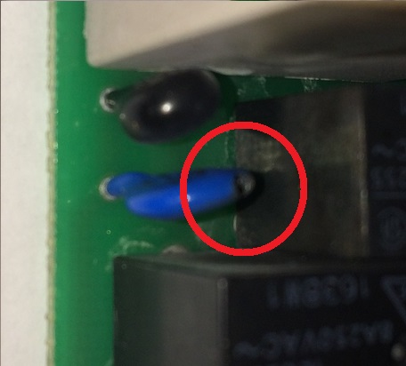

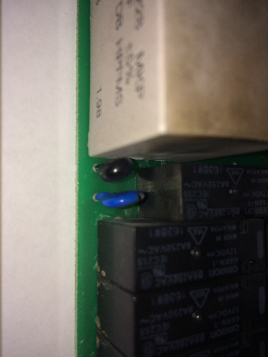

Ich habe eher den Eindruck, daß dieser kleine blaue Kondensator in der Nische zw. Relais und deinem Kondensator einen Schaden hat. Oder sieht das nur im Foto so aus?
Stefan O. schrieb: > einen verkohlten Kondensator gefunden. Ich sehe da keine Kohle, lediglich übliche Schmutzablagerungen. Dennoch sind diese Kondensatoren aus Erfahrung heraus verdächtig. TestX schrieb: > Generell erstmal auslöten und durchmessen! Und wie tut er das? Man kann den Kondensator in Reihe mit einem Multimeter direkt an 230V klemmen, dann ist der Sollwert 180 mA. Wer die Hose voll hat, nimmt z.B. 24 Volt und erwartet dann etwa 18mA.
Ihr seid ja Fix. Vielen Dank für die Anregungen. MaWin schrieb: > Kann man auch neben der Platine einbauen, falls er nicht draufpassen > sollte. "Derzeit nicht verfügbar", aber ich habe zumindest mal einen Anhaltspunkt, danke! Wäre so etwas hier geeignet? https://www.amazon.de/sourcing-map-Betriebskondensator-Kondensator-Deckenventilator/dp/B07KFCFC55/ref=sr_1_fkmr0_1?__mk_de_DE=%C3%85M%C3%85%C5%BD%C3%95%C3%91&keywords=Deckenventilator+Kondensator+CBB61+2.5uf+500VAC+2+Draht+50Hz&qid=1572650532&s=ce-de&sr=8-1-fkmr0 MaWin schrieb: > Prüfe vorher, ob die Platine bei abgestecktem Motor tut. Ehrlich gesagt weiß ich garnicht so genau, was die tut respektive tuen soll. MaWin schrieb: > Prüfe vorher die Relais. Okay, mache ich Jens G. schrieb: > Ich habe eher den Eindruck, daß dieser kleine blaue Kondensator in der > Nische zw. Relais und deinem Kondensator einen Schaden hat. Jetzt, wo du es sagst: der sieht auch etwas komisch aus. TestX schrieb: > Die eine Seite des MKP Elkos sieht merkwürdig aus...ein Foto von der > Seite würde helfen. Generell erstmal auslöten und durchmessen! Foto: oben. Der blaue Plastikkasten ist das Gehäuse. Sieht auch etwas angeschmort aus. Manfred schrieb: > Ich sehe da keine Kohle, lediglich übliche Schmutzablagerungen. Bin da ja nicht ganz so erfahren, aber wie Schmutz sieht mir das nicht aus, auch weil der "Schmutz" auf das Gehäuse durchschlägt. Manfred schrieb: > Und wie tut er das? Mein erster Gedanke war, die Kapazität zu messen grübel Manfred schrieb: > Man kann den Kondensator in Reihe mit einem Multimeter direkt an 230V > klemmen, dann ist der Sollwert 180 mA. Danke! Werde ich ausprobieren. Denke aber, dass der eh hinüber ist. Die Frage ist nur: Ist das eine Ursache oder eine Wirkung von irgendwas... Besten Dank noch mal für die Tipps, melde mich wieder, wenn ich meine Hausaufgaben gemacht habe ;-) Stefan

Manfred schrieb: > Viele Schaltungen mit geringem Strombedarf werden über einen Kondensator > versorgt, Sucbegriff 'Kondensatornetzteil'. Auch einige Motoren brauchen > einen Betriebskondensator, an einem defekten 3µF ist vor Monaten mein > Geschirrspüler verstorben. Hier wird es sich um letzteres handeln, und dem Kondensator wirds noch gut gehen. Jedenfalls wird er nicht dir Ursache für das Auslösen der Sicherung sein. Dafür zeichnet sicher der kleine blaue Varister verantwortlich. Die Elektronik wird über den in der Haube eingebauten Halogentrafo versorgt.
hinz schrieb: > Hier wird es sich um letzteres handeln, und dem Kondensator wirds noch > gut gehen. Nur um sicher zu gehen: du meinst also, dass der Kondensator der von @Manfred genannte "Betriebskondensator" ist und der trotz offensichtlicher Überhitzung noch gut sein könnte? In meiner laienhaften Vorstellung dachte ich, der ist irgendwie als eine Art Anlaufkondensator für den Start des Motors zuständig. Egal, ich werde ihn auf jeden Fall austauschen. hinz schrieb: > Dafür zeichnet sicher der kleine blaue Varister > verantwortlich. Das wäre also der von @Jens entdeckte blaue Kondensator, der dann eigentlich ein Varistor ist, also ein spannungsabhängiger Widerstand. Kann ich den irgendwie testen? Nur um zu überprüfen, ob er wirklich den Sicherungsausfall bewirken könnte? hinz schrieb: > Die Elektronik wird über den in der Haube eingebauten Halogentrafo > versorgt. Hmm, also eigentlich geht das Netzkabel ohne Umwege in die Steuerungsplatine. Die Platine wird also definitiv aus den 240V AC gespeist. Ich gehe dann also mal folgendermaßen vor: Kondensator ausbauen, prüfen und ersetzen. Die 5 Relais (wahrscheinlich 4 pro Drehzahlstufe und 1 für Licht) ausbauen und prüfen. Varistor ausbauen, prüfen(?) und ersetzen. Nochmals danke und angenehme Nachtruhe Stefan
Stefan O. schrieb: > Nur um sicher zu gehen: du meinst also, dass der Kondensator der von > @Manfred genannte "Betriebskondensator" ist und der trotz > offensichtlicher Überhitzung noch gut sein könnte? Ja, der wurde nur vom Varistor angeschmaucht. > Das wäre also der von @Jens entdeckte blaue Kondensator, der dann > eigentlich ein Varistor ist, also ein spannungsabhängiger Widerstand. > Kann ich den irgendwie testen? Nur um zu überprüfen, ob er wirklich den > Sicherungsausfall bewirken könnte? Der wird schon mit dem DMM einen Kurzschluss aufweisen. > Hmm, also eigentlich geht das Netzkabel ohne Umwege in die > Steuerungsplatine. Die Platine wird also definitiv aus den 240V AC > gespeist. Irgendwoher muss ja der Strom für den Motor kommen. Die Elektronik aber wird aus Kleinspannung vom Halogentrafo versorgt.
Testen/Prüfen brauchst Du da nichts mehr. Der große Kondensator ist wahrscheinlich noch in Ordnung. Den würde ich auf keinen Fall durch einen C mit unbekannter Herkunft/ Qualität ersetzen.

Danke an alle für die Anregungen, ich bin wirklich beeindruckt! Jens G. schrieb: > Ich habe eher den Eindruck, daß dieser kleine blaue Kondensator in der > Nische zw. Relais und deinem Kondensator einen Schaden hat. Oder sieht > das nur im Foto so aus? Das war der entscheidende Hinweis! Es war der blaue Kondensator und es war ein Kondensator (kein Varistor) 2n5 F, habe exakt das gleiche Modell bei Bürklin bestellt, eingebaut, eine neue Feinsicherung reingedrückt et voila: LÄUFT! Den großen Kondensator und die Relais habe ich in Ruhe gelassen. Hätte nicht gedacht, dass die Brandspuren an dem großen Kondensator von außen kommen. Fazit: 23 Cent plus 8 € Versand anstatt rd. 700 € für eine neue Steuerungsplatine oder 2000,- € für eine neue Haube und gleichzeitig was für die Umwelt getan ;-) Viele Grüße Stefan
Stefan O. schrieb: > Das war der entscheidende Hinweis! Es war der blaue Kondensator und es > war ein Kondensator (kein Varistor) 2n5 F, Also ein Y-Kondensator mit Kurzschluss, ein sehr seltenes Schadensbild.
