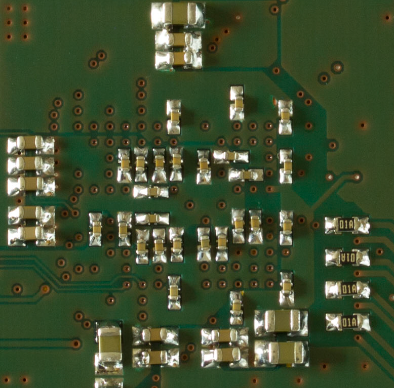

Moin, im Eagle gibt es die Bibiliotheken^^ rcl und rcl_user. In beiden gibt es die Cs in z. B. 0402. Und zwar als 0402 und 0402K wobei das 0402K etwas kleiner ist. Aber das ist immer noch deutlich größer als der Kondensator selbst. Der ist in 0402 1.02mm lang, der Footprint 0402K ist aber 2.1mm lang. Heute gibt es viele interessante Bauteile in sehr kleinen Gehäusen, z. B. den LM27761. Im Datenblatt http://www.ti.com/lit/ds/symlink/lm27761.pdf ist auf Seite 17 ein Layoutbeispiel, das würde ich gerne nachbauen, aber dafür sind die Eagle Cs einfach zu groß. Und auch für die Rückseite/Unterseite von BGAs sind die Footprints fast zu groß. Also ja, bei 1mm Via-Abstand geht es noch gerade so, aber bei kleineren engeren BGAs könnte man die Footprints nicht mehr platzieren obwohl das Bauteil selber locker Platz hätte. Mag ja sein, dass die Libs rcl und rcl_user zum Handlöten gedacht sind, funktioniert auch, aber würde auch mit deutlich kleineren Pads gehen. Meine Frage: Kennt ihr Libs für Eagle die standard RCL Footprints haben die für maschinelle Bestückung gedacht sind und nur wenig größer als das Bauteil sind? Ich möchte eigentlich nicht meine eigene RCL_Lib anlegen müssen. Die andere Frage ist: Im Datenblatt dieses ICs wird z. B. ein Kondensator in 0402, 10V und 1uF verwendet. Und ja, den gibt es in X5R. Aber es gäbe die auch in 0201 und da würde ich auch mit den Eagle Footprints das Beispiellayout schaffen. Macht das also Sinn 0201 zu verwenden? Edit: Habe noch ein Bildchen hochgeladen das 0402, 0603 und 0805 zeigt. Gerade bei 0402 ist das Bauteil sehr viel kleiner als der Footprint.
Bearbeitet durch User
In der Zeit in der du das geschrieben hast hättest du genau so schnell die RCL kopiert, geöffnet, die für dich wichtigen Bauformen mit den Datenblättern abgeglichen und gespeichert. Und ja, jeder Hersteller macht selbst für Standardteile eigene Footprints. Es gibt aber IPC-Standards, da kommt man bloß nicht so leicht dran.
Ist das so? Wenn ich also bei Mouser und co. etwas in 0603 bestelle ist das nicht immer gleich groß? Wozu gibt es dann diese Standards? Aber gut, dann mache ich mir meine eigene RCL ...
Es gibt verschiedene Toleranzen und auch die Höhe ist immer verschieden. Effektiv braucht man am Bestücker und beim Layout für jeden Kondensatorhersteller eigene Bauformen, auch wenn die Footprints ähnlich sind. Im LAufe der Zeit macht man das dann passend, die sind dann bei manchen Herstellern etwas besser oder schlechter.

Das Bild ist von einer meiner Platinen. Die wurde mit Eagle erstellt und es zeigt die Rückseite. Auf der anderen Seite sitzt ein Spartan7 FPGA im FTGB196 Package, also 1mm Abatsnd zwischen den Bällchen. Da haben die 0402 nur noch sehr knapp reingepasst obwohl die Bauteile selbst deutlich kleiner sind. Ich habe auch nicht vor 0201 zu verwenden. 0402 kann man noch ordentlich löten und mit einer angepassten Lib mit kleinerem Footprint sollte das auch klein genug sein.

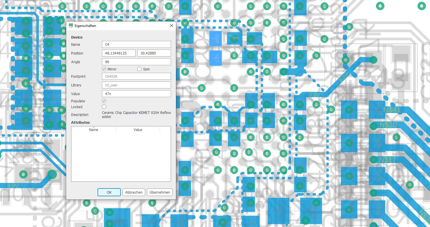

Ganz ehrlich sieht das Bild so aus also ob auch Teile mit "W" benutzt wurden, also für Wellenlötung. Das K ist meines Wissens übrigens für "Kemet". Also "Kemet" und "nicht-Kemet", das sagt doch schon alles...
Ja, Reflow steht dabei. Die kleinen sind alle 0402K aus der rcl_user. Ja, sieht so aus als stünde das K für Kermet. Sind aber keine Kermet Cs die ich verlötet habe, aber die 0402 in Eagle ohne K ist noch größer. Also trotz Reflow ist das der kleinste 0402 Footprint in rcl und rcl_user.
Gustl B. schrieb: > Ich möchte eigentlich nicht meine eigene RCL_Lib anlegen müssen. Du müsstest z.B. genau ca. einen Footprint an deine Bedürfnisse anpassen (C0402). Das sollte eigentlich hin zu kriegen sein. Gustl B. schrieb: > aber die 0402 in Eagle ohne K ist noch größer. Dann beziehst du dich wohl auf die Gesamtfläche. Da ist der C0402 15% größer. Gesamtbreite und Lötzinnmenge (Fläche Pads) sind beim C0402 kleiner ;-)
1 | Gesamtbreite Padabstand Padmaße |
2 | C0402 2.0 mmm 1.3 mm 0.7 • 0.9 mm |
3 | C0402K 2.125 mm 1.2 mm 0.925 • 0.74 mm |
OK, aber haben die 0402 ohne k nicht noch dieses Keepout drum herum?
Gustl B. schrieb: > OK, aber haben die 0402 ohne k nicht noch dieses Keepout drum herum? Ja, wenn dich diese Schutzzone stört, entferne sie. Aber was spricht dagegen, die zusammen mit den Pads an deine Bedürfnisse anzupassen?

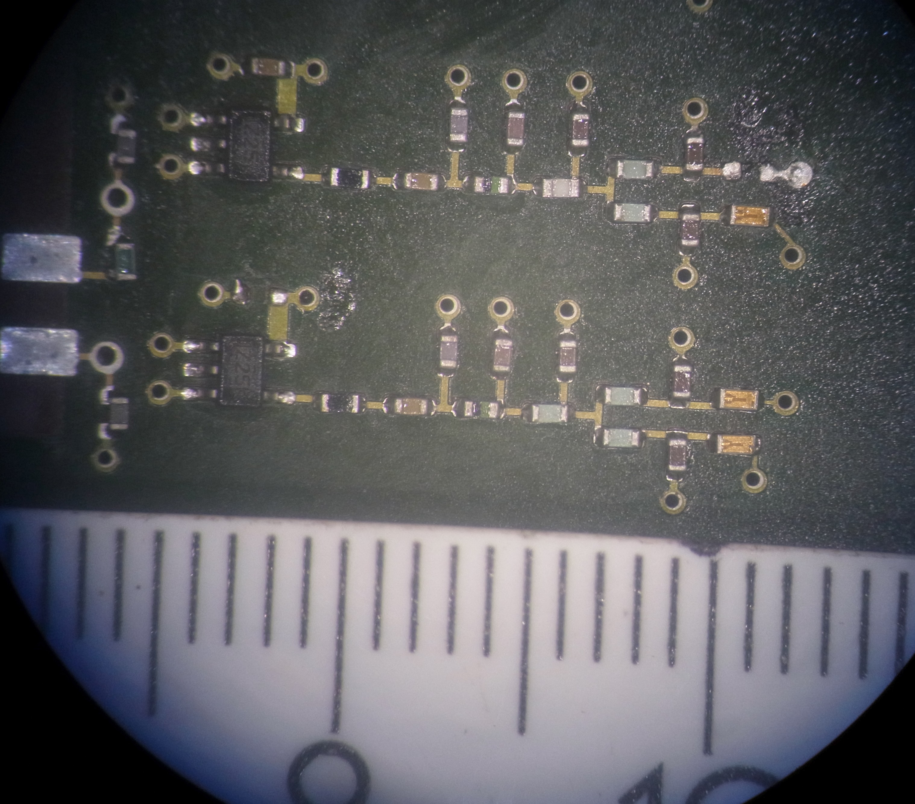

Gustl B. schrieb: > Aber das ist immer noch deutlich größer als der Kondensator selbst. Ah ja, aus deinen anderen Posts schließe ich, daß du HF-Zeugs machst. Da ist es verständlich, daß du kleine BE verwenden willst. Hab anbei mal ein Beispiel mit 2 Tiefpässen angefügt. Die IC's sind digitale UHS-Treiber im SC70. Nett, was? Ich nehme mal an, daß dir so etwas in der Art vorschwebt. Deshalb mein dringender Rat: Mache dir deine Bibliotheken selbst. Ich hab hier ein Gegenbeispiel: Das ist ein Programmer für die chinesischen Padauk-µC. Nicht von mir. Hier im Forum zu finden, ebenso beim eevblog. Die Footprints sind sehr eigentümlich, für 0603 viel zu groß, für 0805 ein bissel zu klein, Pad-Abstände unnötig eng. Dazu Keramik-C von 47µF (sic!) mit nem 1206 Footprint und einer riesig langen Schottky-Diode aber mit zwei weiteren Dioden so etwa im SOD-723. Sowas kommt davon, wenn man sich auf irgend welche Footprints verläßt, die im Lieferumfang des EDA-Programms halt eben so mitgekommen sind. Also: selber machen. W.S.
Eigenartig! Das erste Bildchen sieht so aus, als hätte der TO den falschen Fußabdruck oder ein unnötig kleines Bauteil genommen. Das letzte Bildchen (2.11. 13:12) hinterlässt bei mir die folgende Frage: Wenn so viel Platz vorhanden ist, wozu so kleine Bauteile, wenn richtig viel Platz vorhanden ist? Für die relativ dekorativen Leiterbahnstückchen ist ja auch Platz da. Ich verwende so kleine Bauteile nur, wenn es unumgänglich ist und nicht um irgendjemandem irgendwas zu beweisen. Beim Fußabdruck sage ich: Das Bauteil muss "schwimmen" können. Zusammen mit Herrn Kapillar richtet es sich so auch korrekt aus.
Sebastian S. schrieb: > Eigenartig! > Das erste Bildchen sieht so aus, als hätte der TO den falschen > Fußabdruck oder ein unnötig kleines Bauteil genommen. Da ich die Standard-LIBs aus rcl ständig nutze, kann ich das nur bestätigen. Sebastian S. schrieb: > Frage: > Wenn so viel Platz vorhanden ist, wozu so kleine Bauteile, wenn richtig > viel Platz vorhanden ist? HF Schaltung -> Keine Deko, Funktionsbedingt!

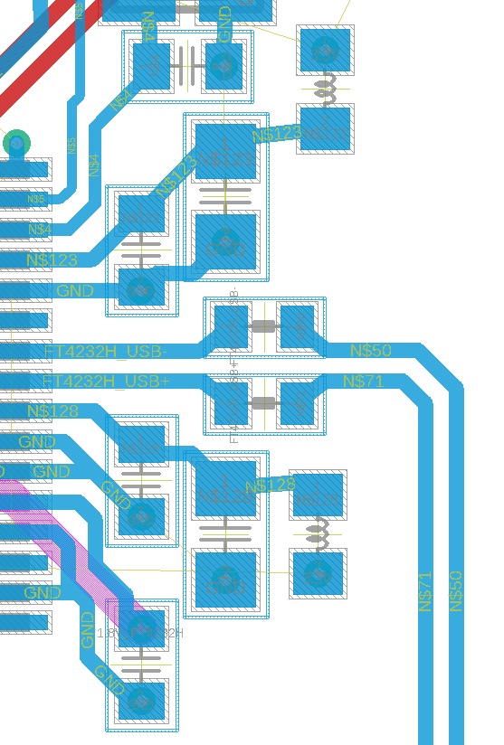

Sebastian S. schrieb: > Das erste Bildchen sieht so aus, als hätte der TO den falschen > Fußabdruck oder ein unnötig kleines Bauteil genommen. Teo D. schrieb: > Da ich die Standard-LIBs aus rcl ständig nutze, > kann ich das nur bestätigen. Richard B. schrieb: > Macht Eagle so große Pads? Eben nicht. Ich war gestern nicht sicher. Meine RCL Lib ist auch nur etwas kleiner als die von Eagle. @Gustl Hast du ein Bild von oben (FPGA)?

Pads müssen größer als die Komponenten sein, damit die Lötung eine hinreichende mechanische Stabilität auch bei Temperaturwechseln etc hat. Insbesondere wenn Du bleifrei lötest. Für das ganze gibts Industriestandards. Die kommen von der IPC: https://de.wikipedia.org/wiki/IPC_(Organisation) Wenn Du kein Experte in der Leiterplattenfabrikation bist, nutzt Du die besser. Lies das hier: https://www.pcb-3d.com/wordpress/wp-content/uploads/ipc-sm-782a_amendment_1_and_2.pdf fchk
