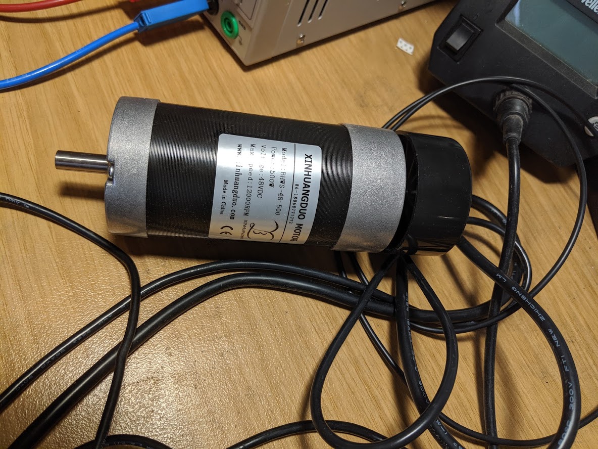

ich bin seit längerem dabei eine BLDC Motor Steuerung zu bauen. Jetzt
wollte ich den ganzen Spaß mal Probeweise mit einem "kleinen" 500 W BLDC
Motor testen. Nur leider springt die Strombegrenzung meiner Netzteile
immer ein (sind beide auf 3A hochgedreht).

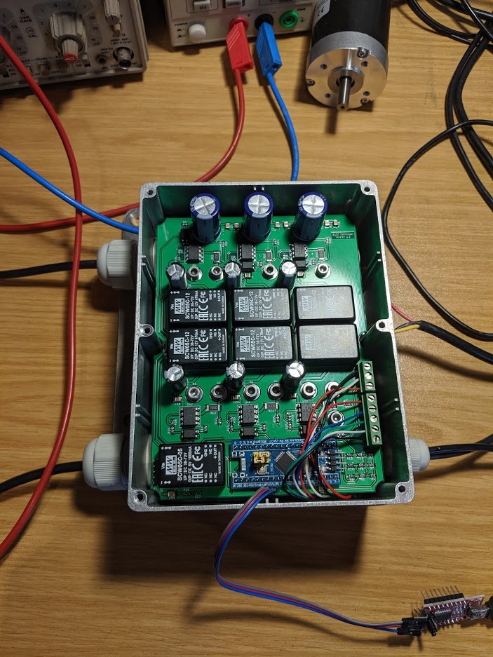

Ich habe für jeden FET in den 3 Halbbrücken einen eigenen DC/DC Wandler
(Ausgang + Eingang von einander Isoliert) macht also insgesamt 6 DC/DC
Wandler für den "Leistungsteil" und noch einen 5V DC/DC Wandler für den
Mikrocontroller etc. Die FET Treiber werden über Optokoppler vom
Mikrocontroller angesteuert.

Können deine Optokoppler genügend Gatespannung erzeugen? Die dicken
MOSFet werden sicher mehr als 5V Ugs benötigen, um sauber
durchzusteuern. Schaltungsauszug kann also nicht schaden, zumal du nicht
schreibst, wieviel Spannung die 6 DC/DC Wandler nun erzeugen.

Die Optokoppler werden am Eingang vom Mikrocontroller angesteuert und
steuern am Ausgang die Gate Treiber an. Die wiederum schalten die FET´s.
Die 6 DC/DC Wandler liefern 12V und 470 mA.
Würde das Ganze den "Hardware-technisch" überhaupt funktionieren?

Das sieht alles recht hochohmig um den Optokoppler aus. Was für eine PWM
Frequenz benutzt der MC? Bei den insgesamt etwa 16k als Arbeitwiderstand
ist da recht wenig Strom und niedrige Grenzfrequenz zu erwarten - zumal
der PC817 kein Geschwindigkeitswunder ist.
Wenn du Optokoppler benutzen willst, schau dir mal die Endstufen in
meinem FU an:
https://www.mikrocontroller.net/articles/3-Phasen_Frequenzumrichter_mit_AVR
Vorsicht - bei deiner Schaltung gibt es keine Verriegelung gegen einen
'Shoot-Through', also das gleichzeitige Leiten des oberen und des
unteren MOSFet der Halbbrücke. Dein Programm darf also keinesfalls die
Halbbrücke beidseitig anschalten, sonst knallts.

Wenn man sich auf DC/DC Wandler statt Ladungspumpen festlegt, dann ist
es schon richtig, das die Highside für jede Halbbrücke einen eigenen
DC/DC Wandler benötigt. Wie Uwe schon schrieb, kann die Lowside aus
einem einzigen gespeist werden oder ganz ohne auskommen.
Es ist schon ein wenig schade, das die Platine super aussieht, aber
vorher kein Rat eingeholt wurde.

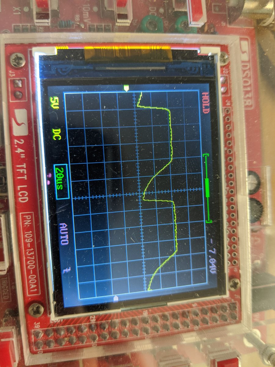

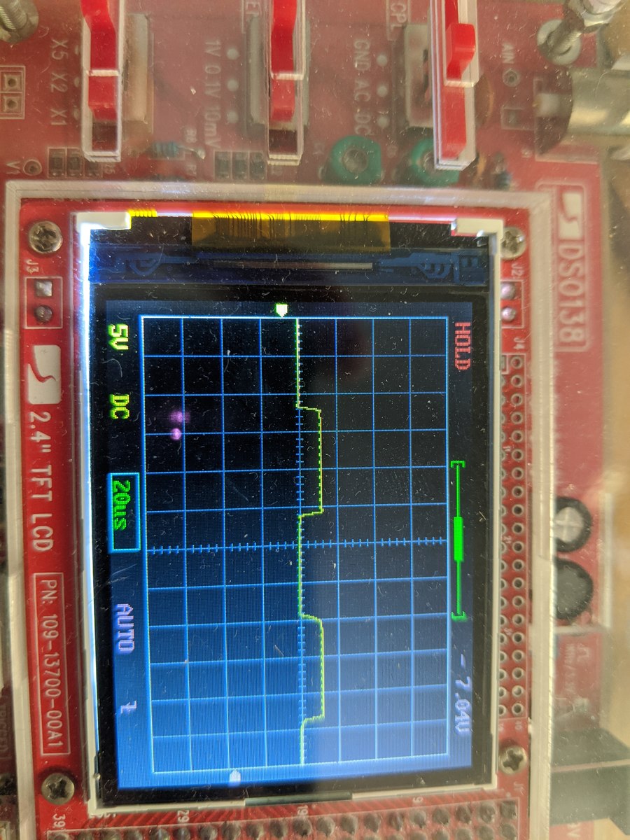

von Peter H. (borntopizza)
So also Motor dreht sich :-)
Leider noch nicht so richtig.
Beim anlaufen muss man ihm kurz helfen, denke das liegt aber an meinen
Netzteilen.
Das größte Problem jetzt ist, dass der Motor extrem Langsam läuft.
Ich weiss nicht zu 100% an was das liegt, aber ich vermute, dass die PWM
Frequenz, die der Mikrocontroller ausgibt mit 500Hz noch deutlich zu
niedrig ist.
Wenn ich das noch hinbekommen würde, dann wäre das optimal.
Hi, ich habs jetzt einigermaßen, dass der µ-Controller höhere Frequenzen
ausspuckt, jetzt aber das Problem wie das schon erwartet wurde, dass die
Signale ziemlich stark verzerrt sind.
Bild 1 ist direkt am Mikrocontroller, Bild 2 am Ausgang des Optokopplers
und Bild 3 am Gate des Fets.
Reicht es einfach den Spannungsteiler auszutauschen oder brauche ich
auch einen anderen Optokoppler?
Auf welche Werte soll ich den Spannungsteiler anpassen, momentan sind es
ja noch 16.8k?
Danke und viele Grüße
Peter

Peter H. schrieb:
> Kennt jemand evlt. einen "schnelleren" Optokoppler, am besten auch
> DIP-4, wenn es sowas überhaupt gibt.
6N137 (DIP8) ist schon nicht schlecht, auch HCPL2630, der hat 2 OK in
einem DIP-8 Gehäuse.
ich habe mir jetzt mal Optokoppler mit Schmitt Trigger gekauft und
getestet.
https://www.tme.eu/de/details/tlp2355-e-t/optokoppler-digitalausgang/toshiba/tlp2355-e-t/
Ich glaube soetwas ist auch der HCPL3120 in dem weiter oben verlinkten
FU.
Ein klein wenig verzerrt ist das PWM Signal am Ausgang leider immer
noch. Und das schon bei ~16 kHz. Ist aber auch denke ich gut möglich,
dass das an meinem momentanen Steckbrett - Aufbau liegt. Oder dass mein
super 12€ Oszi Mist baut.
Beschalten ist der Optokoppler wie im Datenblatt angegeben mit dem 100nF
Kondensator zwischen VCC und GND und ca. 4 mA If an der Diode.
Oder ist das Signal schon gut genug?
Peter
Dein kleines DSO wird eine niedrige Grenzfrequenz haben, deswegen kann
man die Steilheit der Flanken nur schlecht beurteilen. Aber gegenüber
den alten Screenies sieht das schon deutlich besser aus.
Eric zeigt dir auch sehr gut, wie man mit einfachen Tabellenkonstrukten
und Definitionen die Software deutlich vereinfachen kann. Mach das.
Wobei die SerialPrints hier so nicht funktionieren, da sie die Schleife
wieder ausbremsen. Besser ist es, die ganze Kommutiererei in Interrupts
zu verlegen.
Hi, also ich habe mal ein wenig versucht den Code anzupassen mit den
External Interrupts. Ich weiss nicht ob der Code jetzt überhaupt Sinn
macht oder einen Vorteil bringt. Das von Eric habe ich leider nicht so
ganz verstanden :-/.
Was mich auch noch ein bisschen wundert ist, dass der 500W China Motor
noch nicht von alleine anläuft, auch wenn meine Netzteile nur 50V / 3A
können.  Also die gehen am Anfang nur den Bruchteil von einer Sekunde in
den Constant Current Modus, dann fließen nur 30 mA, erst wenn ich
anschubse fängt alles an und der Strom fließt je nach PWM verhältnis.
Bei einem Verhältnis von 50/50 sind es dann ungefähr 1.5A.
Vielleicht wisst Ihr ja was man noch besser machen kann.
Peter

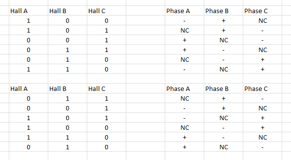

Also ich habe jetzt noch andere Bestromungen durchprobiert, leider
scheinen die auch nicht so ganz zu passen.
Eigentlich sollten doch von der Bestromung her alle BLDC Motoren gleich
funktionieren oder nicht? Oder unterscheiden die sich in der Anordnung
der Hall Sensoren etc.?
Anbei noch 2 von den Bestromungstabellen, die ich probiert habe.
Die beiden lassen z.B. den Motor drehen, man kann ihn aber leicht
anhalten und er läuft nicht wieder von alleine an (Beide lassen den
Motor im Uhrzeigersinn drehen).
Im Internet finde ich gefühlt 100 verschiedene Tabellen.
Muss ich die alle durchprobieren oder gibt es eine "richtige" Tabelle?
Peter
Aber klar. Da es keinerlei Standard gibt (und das betrifft sowohl
Sensoranschluss als auch Motorwicklungen), muss das bei jedem Motor
angepasst werden.
Wir hatten sogar schon E-Antriebe fürs Schiff komplett mit Controller,
bei denen uns der Hersteller nicht sagen konnte, welche Leitung des
Motors auf welchen Phasenausgang gehört. Der Typ schlug mir genau die
Testmethode vor, die ich oben gepostet hatte:
> Gibst du also nur ganz wenig PWM, solltest
> du beim Drehen merken, wie der Motor immer weiter ziehen will.
