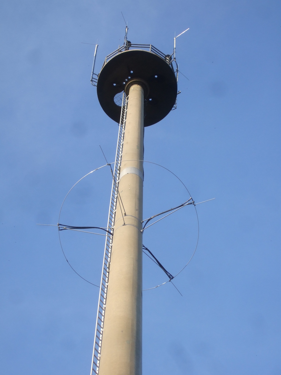

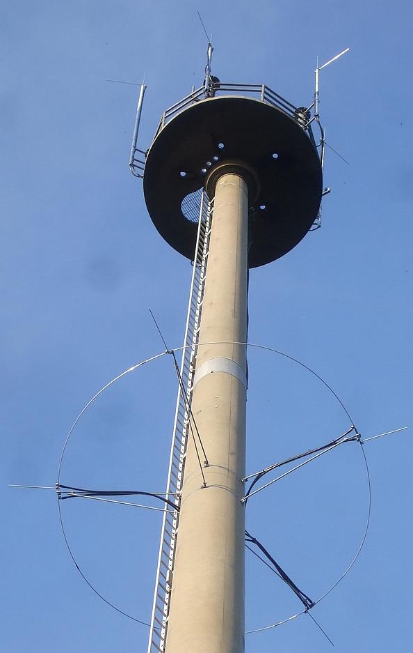

Kürzlich bei einem Spaziergang entdeckt. Der Mast steht auf einer
Anhöhe, und ist ca. 40m hoch. Ganz oben ist offenbar Mobilfunk. Aber auf
ca. 2/3 der Höhe ist neuerdings so ein Ring. Weiß jemand was das ist?
von roland (Gast)
Blitzableiter?!

Marek N. schrieb:
> Bigh Wheel: https://www.dxzone.com/qsy31670-vhf-big-wheel-antenna
eher nicht, solche Antennen wrrden wohl kaum auf einem komerz. Mast zu
finden sein .
Außerdem gäbe es bei einer BigWheel keine abstehenden Fangelemente.
Das ist höchstwahrscheinlich ein Blitzschutzelement für bald folgende
untenliegende Antennengruppen.

von A. K. (Gast)
Mani W. schrieb im Beitrag #6025335:
> Wo gibts einen Blitzableiter auf 2/3 Höhe und ringförmig?
Weil man darunter Antennen montieren möchte welche durch den Abstand zur
oberen Terasse nicht mehr in den Blitzschutzbereich hineinfallen?
Schaut euch doch mal den Aufbau an, das sind ganz klar
Blitzschutzmaterialien....

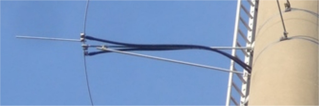

Wenn gfunk noch ein Bild von der anderen Seite gemacht hätte, wäre
eindeutiger gewesen ob das eine kreisförmige Fangeinrichtung mit 6
HVI-Ableitungen ist.
Nach Bildvergrößerung ist an den Distanzhaltern kein GFK zu erkennen,
womit Überschläge in die Betonarmierung zwangsläufig wären und
HVI-Leitungen nur beschränkt wirken können.

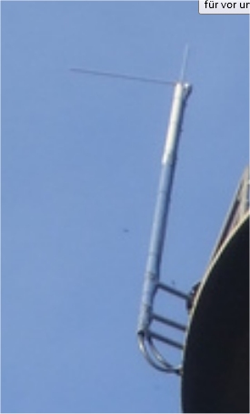

von Turbine (Gast)
Wo ganz oben?

von Mike B. (mike_b97) Benutzerseite
Sind die Zuleitungen zum Ring nicht ummantelt?
Wofür bedarf es 6 isolierten Zuleitungen für den Ring? 3x120° ?

von Dipol (Gast)
RTL schrieb:
> Bezüglich Blitzschutz, es reicht nicht ganz oben die Fangstangen
> hinzusetzen? Warum nicht?
Abhängig von der Blitzschutzklasse ergeben sich andere Blitzkugelradien
bzw. daraus abgeleitete Schutzwinkel. Nach IEC 62305-3 ist bei Gebäuden
mit Blitzschutzanlagen ab 45 m Höhe mit seitlichen Blitzeinschlägen zu
rechnen und zusätzliche Schutzmaßnahmen erforderlich. Wer sich
GFK-Zylinder von DVB-T-Antennen ansieht wird ähnlich aussehende
Fangkörbe als "Krönung" entdecken, womit die einschlaggeschützte
Blitzschutzzone LPZ 0B vergrößert wird.
Siehe DEHN Blitzplaner Tabelle 5.1.1.4 (Zeile 23 m allerdings
fehlerhaft) und dort weitere Kapitel.
RTL schrieb:
> Und bei Stahlbeton, könnte man die Erdung doch auch durch den Beton
> führen, oder sind da Kräfte am Wirken, die den Beton putt machen?
Die Stahlarmierung von Betontürmen wird IMMER in den sog.
Blitzschutzpotenzialausgleich einbezogen und somit auch als
"Blitzableiter" (mit-)genutzt. Ableitungen (so der korrekte Fachbegriff
bei LPS) aus Band- oder Rundstahl können sowohl einbetoniert als auch
außen lotrecht oder spiralartig als kombinierte Fang- und Ableitung
verlegt sein.
HVI-Leitungen haben 6 mm PE-Isolierung (km Luft = 1, km PVC = 20, km PE
= 60).
Je mehr Aleitungen umso geringer die äquivalenten Trennungsabstände.
Bei einem Turmschaft aus GFK wäre das ungewöhnliche Schutzgebilde für
mich blitzschutztechnisch nachvollziehbar. Bei einem Turm aus Eisenbeton
mit < 45 m Höhe ist weder die Erfordernis des zusätzlichen Schutzrings
in schon bestehender Blitzschutzzone LPZ 0B noch die 6 HVI-Leitungen

von gfunk (Gast)
@Dipol: Danke für die ausführlichen Infos! Echt top interessant.
Und sorry an alle anderen, dass ich so lange abwesend war.
Das mit Mobilfunk auf der obersten Plattform weiß ich nicht 100% sicher,
aber wozu stehen heute sonst noch Masten im Wald?
Bilder von der Rückseite könnte ich demnächst noch machen.
Hier schonmal die Koordinaten: 48.271819, 9.022056
Blitzschutz klingt im übrigen plausibel. Wundert mich bloß, dass der
nicht an der höchsten Stelle montiert wird. Und ob demnächst darunter
noch Antennen montiert werden, wird man sehen. Kann ich mir zwar gerade
nicht vorstellen, aber wer weiß ... Wenn sich was tut, gebe ich
Bescheid.

von Voodoo (Gast)
Hat es einen Zaun mit einem Schild dran?
Irgend welche hinweise auf den Betreiber?
Es ist ein Landeplatz und etwas weiter südlich noch eine BW Einrichtung.
Könnte auch ein Peiler sein mit der Antennenanordnung. Mobilfunk Sektor
Antennen sehen meistens anders aus. Aber es gibt gute Karten in Netz die
Standort, Frequenz und Blickrichtung von vielen Mobilfunkstationen
haben. Dort könnte man es auch mal versuchen wenn man ein ernsthaftes
Interesse hat.

von Edi M. (edi-mv)
Blitzschutz... kaum.
Schaut doch mal hin, da gehen 3 x 2 schwarze Kabel an den Ring.
Antennen oder technische Geräte erdet man nicht am Blitzschutz.
Ob der Ring innerhalb der Halterung unterbrochen ist, kann man nicht
sagen.
Vielleicht gehen auch alle Kabel mit dem Schirm direkt an den Ring, wäre
möglich. Vielleicht ist da auch ein Anschlußstück vorhanden.
Jeder der Stäbe oben, mit dem seitlichen Draht, hat ebenfalls 2 schwarze
Drähte an der Rohrunterseite !
Blitzschutz bräuchte nur eine ziemlich dicke Leitung von unten (von
Erde), dann eine Weiterleitung zu Blitzschutz auf der Turmspitze, keine
6 Zuleitungen. Und höher dürfte Blitzschutz auch sein.
Die schwarzen Leitungen gehen wahrscheinlich von unten (Einspeisung) zum
Ring hin, dann zurück und zu den Antennenstummeln oben.
Das Ding ist ein "Gegengewicht" mit imitiertem Netz zur
Kapazitätserhöhung. Die kurzen Drähte außen sind Radiale (Radials).
Gegengewichte wurden früher manchmal als Metallplatte unterhalb des
Strahlers, manchmal sogar als Metallplatte unter der Dachpappe,
ausgeführt.
Jeder Antennenstummel oben hat so ein Radial, 4 Radials im gleichen
Abstand decken den gesamten Kreis ab, hier wird nicht ganz der Kreis
abgedeckt.
Die Radials sind so lang wie die Antennenstummel, das ergibt schon Sinn,
bei CB- und KW- Funk z. B. macht man das wegen der Länge nur sehr
selten- die gleiche Länge wäre normal korrekt.
von Stefan M. (derwisch)
Sieht für mich aus wie eine Anlage für die Luftfahrt.
Sowas wie eine NDB Antenne ( Non Directional Beacon ).
Eine Art magnetic Loop Antenne für Langwelle.
Nur die seltsamen Zuleitungen sind schwer einzuordnen.
Auch die Antennen ganz oben sind seltsam.
Sieht aus wie V-Dipole für VHF ( Phasenpeiler? )
Nur kommt an jedem Dipol mehr als ein ( erstaunlich dickes ) Koaxkabel
aus dem Mast.
Auch das ist merkwürdig.
Ich habe schon viele Antennen gesehen, aber das ist echt ungewöhnlich.

von Edi M. (edi-mv)
Warum reiten alle auf dem Blitzschutz herum ?
Das ist KEIN Blitzschutz !
Das zeigen doch die schwarzen Leitungen- ein Blitzschutz ist keine
Erdung für diverse Antennen, Leitungen und/ oder Geräte !
Wenn die Blitzschutzerdung nicht wirksam ist (extrem trockener Boden, in
dem Platten- oder Fundamenterder nicht wirksam Energie in den Boden
ableiten können), kann ein Blitz beim Einschlag alles killen, was an
dieser "Erdung" hängt.
Dipol schrieb:
> Zudem ist der Ring in sich geschlossen und somit kein Dipol.
Doch.
Wenn der Ring geschlossen ist, ist er einfach "die untere Seite" des
Dipols, das "Gegengewicht".
Wegen der Windlast bei Mastanbringung eben nicht als Blechplatte,
sondern als Rad mit Speichen.
Solche "liegenden Räder" gab es auch auf der oberen Dipol- Seite, als
"Dachkapazität" von Antennen, oder gleich als abstrahlendes Gebilde,
etwa bei der "Korbantenne", siehe hier:
http://edi.bplaced.net/?Edi%60s_Specials___Antennen-Ideen_-_Vergessenes_Wissen&search=dach
Hier was zu "Radials":
"Eine Möglichkeit, das benötigte Gegengewicht zu realisieren, sind
Erdnetze aus zumeist knapp unterhalb der Erdoberfläche verlegten
Metalldrähten oder Bändern. Im weiteren Sinne werden auch diese als
Radials bezeichnet. Für weit oberhalb des Grundes montierte Antennen
(wie im Bild oben rechts) empfiehlt sich jedoch eine andere Lösung,
nämlich die Anordnung von Radials die vom Erdboden abgesetzt (oberhalb
der Erde) und isoliert sind. Im einfachsten Fall weisen die Radials (rot
im rechten Bild) horizontal vom vertikalen Antennenstab weg. "
https://de.wikipedia.org/wiki/Radial_(Funktechnik)

von Elektrolurch (Gast)
Die erwähnten Antennen mit Dachkapazität gab es zwar, es sind jedoch
allesamt Strahler für niedrige Frequenzen (<5 MHz). Die Dachkapazität
ist dabei eine Hilfskonstruktion, um die Strahlerabmessungen im
Verhältnis zur Wellenlänge kürzer halten zu können. Es gibt keinen
vernüftigen elektrischen Grund, ein Antenne für langwellige Ausstrahlung
auf die Mitte eines Mobilfunkmastes zu setzen.
Das Ganze mutiert immer mehr zur Kaffeesatzleserei.
von Edi M. (edi-mv)
@Elektrolurch,
Nicht Kaffeesatzleserei, sondern Logik- siehe die Begründung, warum das
kein Blitzschutz ist, sowie die Beschreibung von Radials.
Die "Dachkapazität" nur als Hinweis, daß es radförmige Antennengebilde
am Dipol oben auch gibt. Keine Ahnung, warum Sie da die Absicht
langwelliger Aussendung in den Raum stellen.
Nochmal: Ist ein "Gegengewicht" mit Radialen (Radials).
von Edi M. (edi-mv)
Hier vergrößert.
Ein schwarzes Kabel des Radials scheint an den Ring zu gehen, das andere
zu einem Anschlußstück des Radials. Gleiches bei den anderen Radialen.

von Achim B. (bobdylan)
Edi M. schrieb:
> Hier vergrößert.
Die parallel zum Mast montierte Antenne auf Edi Ms 2tem Bild finde ich
auch sehr interessant.
Achim B. schrieb:
> Edi M. schrieb:
>> Hier vergrößert.
Das ist eine sogenannte Ladder Antenne. Multiple gestockte Step-Dipole
über eine vertikale Phasenleitung gespeist. Die Feuerwehr benutzt so was
auch in einer abgestimmten Version - ausfahrbar.

Der fotografierte Mast ist zumindest laut Genehmigung deutlich jünger
10.5.2019
Eine "Sonstige Funkanlage" mit sehr kleinen Sicherheitsabständen bleibt
es aber dennoch :)
Auf GoogleMaps kann man sehen das die Anlage offenbar zum daneben
liegenden deutlich sichtbar eingezäunten Gehöfft gehört.
Wie weiter oben schon mal angesprochen sollte spätestens da doch ein
Schild zu finden sein wem der ganze Kram gehört. Naja nicht immer, aber
die Chance ist nicht klein.
von Henry (Gast)
Das ist sicher eine Big Wheel Antenne.  Die Form wird gerne als
Rundstrahlantenne für horizontale Polarisation verwendet. Die Speisung
erfolgt halt nicht über die Strahler sondern wurde hier wohl mit
Koaxkabel realisiert. Der Aufbau sieht etwas amateurhaft aus. Der Aufbau
scheint auch etwas asymmetrisch zu sein. Von den Details her gehe ich
aber davon aus, dass derjenige, der das aufgebaut hat, ne menge Ahnung
von Antennenbau hat.

von Dipol (Gast)
Zwischenstand nach einer Telefon- und E-Mail-Odyssee:
Die Antennen auf dem Dach sind für BOS. Der zuständige Sachbearbeiter
hat vom Mast ein Foto, bei dem noch eine andere Antenne viel tiefer in
10 m Höhe hing. Mit den 6 Kabeln konnte auch er überhaupt nichts
anfangen und Antennen unter 10 W Strahlungsleistung seien nicht
meldepflichtig.
Zur Klärung wurde ich ans LRA Zollernalbkreis verwiesen, wo ich ich den
Sachbearbeiter noch nicht erreicht habe.
Es bleibt spannend.

@Dipol: Wenn du schreibst BOS-Funk auf dem Dach, meinst du die Antennen
ganz oben auf dem Mast, oder auf dem Dach vom Gebäude?
gfunk
von gfunk (Gast)
Nachtrag: Wegen der angeblichen Antenne auf 10m Höhe... Da ist nichts.
Nicht dass hier zwei Masten verwechselt werden? Der, von dem ich das
Bild gemacht habe steht schon seit Anfang der 90er. War wie gesagt
zunächst Richtfunk der Bundeswehr, dann kamen die Schüsseln weg und nur
die länglichen Stäbe hin (Handy, BOS?), und zwar an die Plattform ganz
oben. Darunter war nichts mehr. Der Ring, um den es in dem Thema hier
geht, ist relativ neu. Vielleicht deshalb auch bei der Behörde noch
nicht bekannt ...
von Dipol (Gast)
Auf dem Turm!

von Dipol (Gast)
Bei der Bundesnetzagentur bin ich wegen unklarer Zuständigkeiten
mehrgleisig gefahren. Soeben ist folgende E-Mail eingegangen:
>> Hallo Herr XY,
>> der Zuständigkeit wegen hat mit Herr Z ihre Mail weitergeleitet.
>> Allen Anschein nach um eine technische Einrichtung zum Blitzschutz.
>> Mit freundlichen Grüßen
>> L. S.
>> Bundesnetzagentur
Nun sind wir kein bisschen klüger als vorher und bei mir schwindet die
Hoffnung, dass die noch ausstehende Antwort vom LRA mehr Klarheit
schafft.
von Dipol (Gast)
UPGRADE:
Vorhin vom LRA einen Anruf erhalten.
Der Fangring wurde im Zuge der letzten Blitzschutzertüchtigung von
Blitzschutzfachkräften installiert.
Unterhalb davon sind keine neuen Antennen geplant und für die
BOS-Antennen auf dem Turm und das Alarmnetz ist sie wirkungslos. Wenn
die dafür zuständige Blitzschutzfachkraft in ca. einer Woche aus dem
Urlaub zurück ist, darf ich mit ihr fachsimpeln, welche Aufgabe diesem
Fangring mit 6 HVI-Leitungen zugedacht ist.

von Dipol (Gast)
Heute kam die Antwort:
Sehr geehrter Herr XY,
bitte entschuldigen Sie, dass ich Ihnen erst jetzt antworten kann. Der
zuständige Sachbearbeiter unserer Fachfirma hat mir erst heute (nach
seinem Urlaub) eine Rückmeldung gegeben. Diese lautet:
Der Ring ist eine sogenannte Bauchbinde die Aufgrund der Höhe des Masten
wegen Gefahr des Seiteneinschlags Installiert wurde. Die Schwarzen Kabel
sind Iscon Leitungen die zur Isolierten Ableitung erforderlich sind.
Der Turm wurde nach Blitzschutzklasse 2 Installiert.
