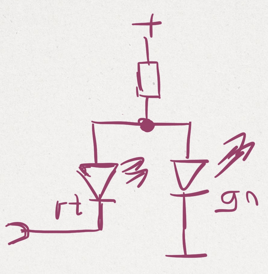

von Jörg R. (solar77)
Walter T. schrieb:
> "Benötigt" ist zuviel gesagt. "Wäre nett" paßt eher.
> Wenn beide Farben in Reihe geschaltet sind, kann ich mit einem einzelnen
> TTL-kompatiblen Ausgang zwischen den zwei Farben hin- und herschalten.
Nur mal als Gedankenspiel...
Eine Led mit CA und einem Vorwiderstand. Grün leuchtet wenn Rot aus ist,
also der Ausgang deiner Schaltung auf „H“ liegt. Liegt der Ausgang auf
„L“ leuchtet Rot (geringere Uf als Grün) und schließt Grün quasi kurz.
Der Ausgang muss allerdings nahe 0V kommen, und es leuchtet immer eine
Farbe. Ganz ausschalten geht nicht. Ggf. könnte noch ein Transistor
eingesetzt werden, mit geringem Uce.

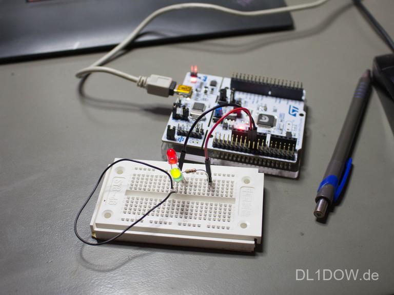

von Walter T. (nicolas)
Naja, so heftig ist der Kennlinienknick bei LEDs doch nicht, daß das
klappt. Aber ich gebe zu: Ich mußte das erst auf dem Steckbrett
ausprobieren, bevor ich mir da sicher war.
Walter T. schrieb:
Du brauchst eine Led bei denen Uf weiter auseinander liegt. Z.B. rot und
blau. Statt rot ginge auch grün oder gelb, statt blau ginge auch weiß.
Gelb und Rot, wie bei deinem Aufbau, liegen bei Uf zu dicht beieinander.
Dazu kommt das der Ausgang des uC vermutlich nicht bis auf 0V kommt.
Wie sieht es aus wenn du das Signal nicht an den uC legst, sondern
direkt auf GND?
...war auch nur ein Gedankenspiel bzw. eine Idee;-)
Muss es denn bedrahtet sein?
Beitrag #6026229 wurde vom Autor gelöscht.
> direkt auf GND?
Es waren rot und grün. Und die rote LED ist noch hart auf GND. Das
defekte Eval-Board ist nur für mich der schnellste Weg, 5V auf
Stiftleiste auf den Schreibtisch zu bekommen. Wie man sieht, sind aber
nur zwei Leitungen angeschlossen.
Ehrlich gesagt habe ich das auch nur aus Neugier ausprobiert. In einem
Design würde ich mich nicht auf die Kennlinien von Bauteilen verlassen,
nur um einen einzigen Transistor einzusparen. Da verdienen andere Themen
mehr Aufmerksamkeit.

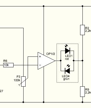

von Icke ®. (49636b65)
Ich habe das zur Unterspannungsüberwachung mit einem OPV (Single Supply)
und antiparalleler LED so ähnlich gelöst, wie du es gern hättest.
Benötigt nur zwei Widerstände. Mit einem 7414 müßte das eigentlich auch
gehen. Siehe Bild.
> Supply)
> gehen. Siehe Bild.
Gute Idee;-) Ich würde es wohl mit dem 7414 versuchen, ist etwas weniger
aufwendig. Nachteil ist das 5 Gatter unbenutzt blieben.
Ggf. könnte man auch eine Schaltung aus 2 Transistoren bilden.
Axel S. schrieb:
> Walter T. schrieb:
> Das ist doch eine Standardschaltung? Bei Bedarf kann man der passiv
> angesteuerten LED auch noch eine oder gar mehrere normale Dioden in
> Reihe schalten, um die Gesamt-Flußspannung passend anzuheben.
Daran hatte ich überhaupt nicht gedacht;-) Einfache und effektive
Lösung. Den Hinweis von Axel S. habe ich mal bildlich umgesetzt. Ggf.
können auch Z-Dioden verwendet werden.
Entschuldigung für das Gekrakel, ist mit Fingerfarbe gezeichnet.
7414 war nur als Beispiel genannt, deswegen:
Jedes andere Gatter mit Push/Pull-Ausgang dürfte ebenso geeignet sein,
wenn man die zulässigen Ausgangsströme beachtet.
von Ach Du grüne Neune (Gast)
Wenn kein Gatter mehr frei ist, dann ist das am einfachsten. Aber dann
kann ich auch gleich mit den beiden Transistoren direkt jede LED einzeln
ansteuern. Das funktioniert dann auch wieder mit einer Dual-LED mit
gemeinsamer Anode.
von hinz (Gast)
Walter T. schrieb:
Man kann ja noch weitere Dioden in Reihe schalten...

Vlad T. schrieb:
>> also der Ausgang deiner Schalt [...]
> müsste es nicht so aussehen:
> So lange Die Vorwärtsspannungen beider Dioden größer als Die Versorgung
> ist, dürfte nix leuchten solange der Pin hochohmig ist und je nachdem,
> ob der Pin High oder Low ist, leuchtet die eine oder andere LED.
a) Deine Led ist das was der TO eigentlich sucht, hat aber nix mit
meiner Schaltung zu tun. Bei mir kommt eine mit CA zum Einsatz.
b) Bei 5V ist die Spannung für rot/gelb, rot/grün vermutlich höher als
Uf beider Leds. Wenn der Pin vom uC hochohmig ist betreibst du die 2
Leds ohne Rv, die werden wohl kaputt gehen.
