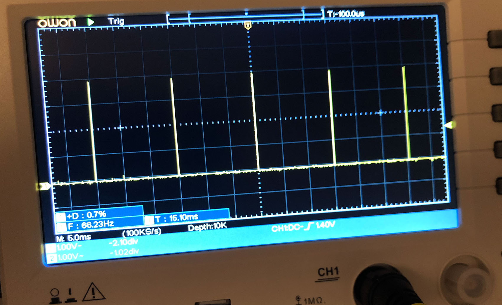

ich spiele gerade mit zwei 74HC595 die ich mit einem Arduino betreibe,
dazu gibt es haufenweise Tutorials, hier mal ein Beispiel:
https://www.kollino.de/arduino/schieberegister-am-arduino-anschliessen/
Das Ganze funktioniert mit einem 74HC595 einwandfrei, der Zweite jedoch
"macht das Gleiche wie der erste". Wenn man sich den Kaskadenausgang am
Oszi anguckt, ahne ich auch warum. Die Flanke wechselt zwar wie am Q7
doch zwischendurch kommen Spitzen im Abstand wie Q0.
Wo kann ich hier für die Fehlersuche ansetzen? Den IC habe ich schon
getauscht, gleiches Verhalten.

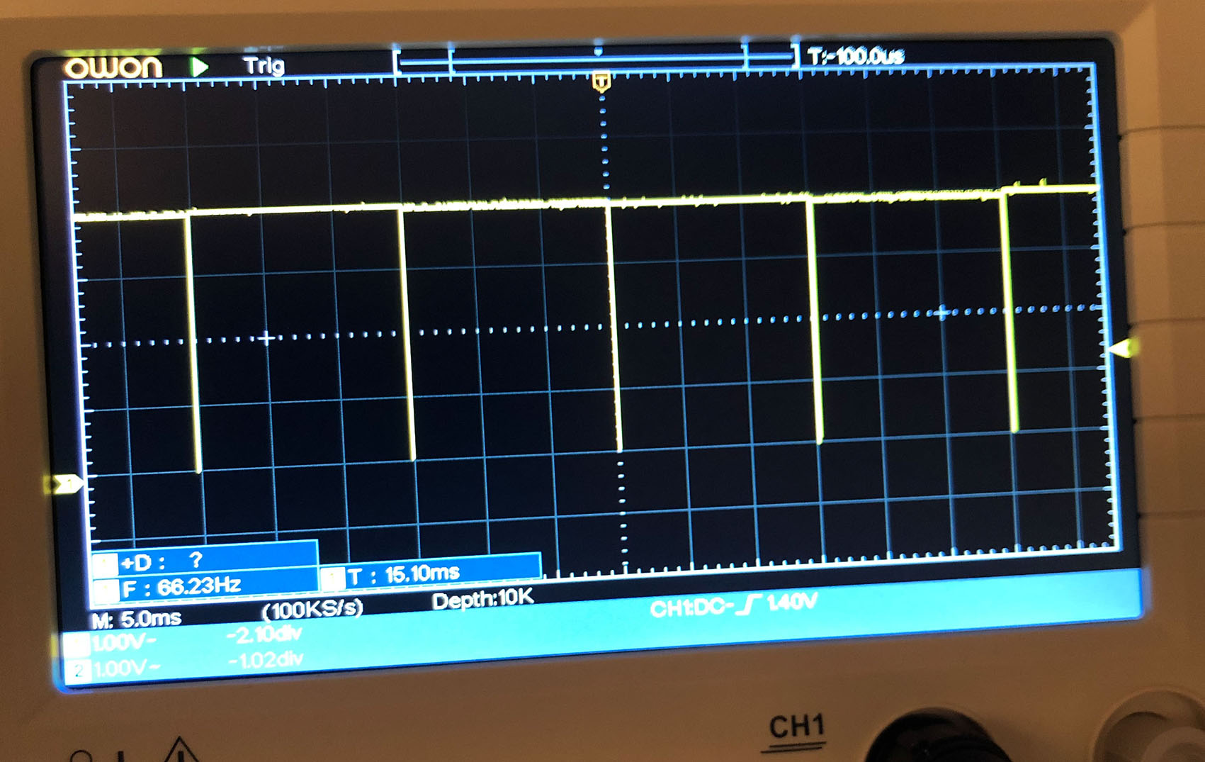

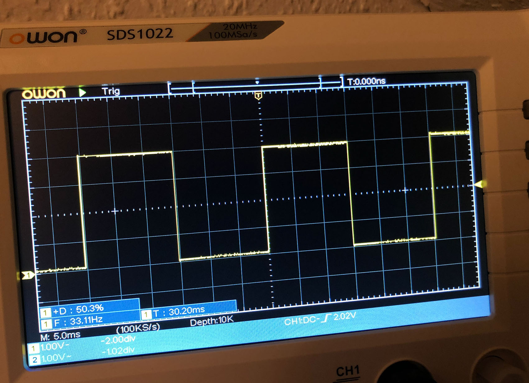

von Tobias M. (tooooooobi)
Moin zusammen,
ich hatte heute Morgen nur kurz Zeit das händisch zu testen. Ein
Anklemmen eines (100nF) Abblockkondensators hat keines der Signale auch
nur ansatzweise verändert.
Wenn ich mir den Pegel der Versorgungsspannung angucke ist der auch
schön glatt.
Was mich wundert: Am Q7 kommt ein sauberes Signal raus, am Q7' dieses
Rumgekasper.
Der zweite zeigt genau das Gleiche an wie der erste (ist ja klar wenn
der Takt durch diese Spitzen exakt der ist wie am Takteingang vom
ersten).
Das Ganze ist auf einer Platine wo noch einige andere Sachen mit rauf
sollen, außer dem Arduino und den beiden 74HC595 ist aber noch nichts
bestückt. Trotzdem machen die anderen Sachen das Ganze sehr
unüberichtlich, ich versuche das nachher mal alleine auf ein Steckbrett
zu bringen...

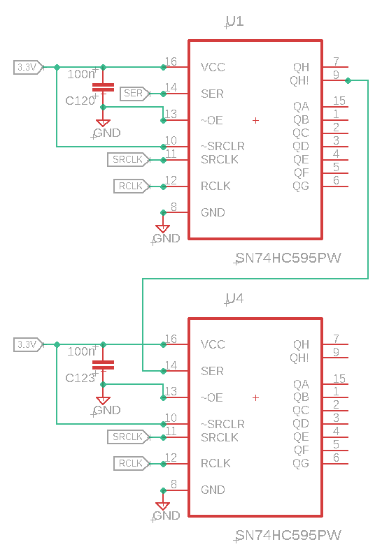

von Gustl B. (-gb-)
Hier noch ein kleines Bildchen wie ich die Teile beschalte um möglichst
wenig IOs zu benötigen. Die Kondensatoren kann man tatsächlich
weglassen, ich bestücke sie trotzdem, quasi "Angstkondensatoren".

von Jörg R. (solar77)
Tobias M. schrieb:
> Sketch...
Hallo Tobias,
weshalb zeigst Du den Aufbau und DEIN Schaltbild nicht, so dass man was
erkennen kann?

von Peter D. (peda)
Tobias M. schrieb:
> shiftOut(dataPin, shiftPin, MSBFIRST, counter);
Wie ist das definiert?
Üblich sendet das SPI nur 8 Bit.
Das erklärt dann auch, warum beide das gleiche ausgeben. Es wird beim
nächsten Durchlauf das gleiche Byte (MSB) gesendet.
Tobias M. schrieb:
> if (counter > 65536) {
Diese Zeile ist immer false.

von Mario M. (thelonging)
Tobias M. schrieb:
> der Zweite jedoch
Logisch! Da shiftOut nur mit 8 Bit arbeitet werden beim zweiten Aufruf
die ersten 8 Bit in das zweite Schieberegister geschoben. Die Ausgänge
der beiden Schieberegister unterscheiden sich, von weiteren Überträgen
abgesehen, im Wesentlichen in Bit 0.
Probier mal das:
int shiftPin = 8;
int storePin = 11;
int dataPin = 12;
unsigned short counter = 0;
void setup() {
 pinMode(storePin, OUTPUT);
 pinMode(shiftPin, OUTPUT);
 digitalWrite(shiftPin, LOW); //wegen steigender Flanke
 pinMode(dataPin, OUTPUT);
void loop () {
 digitalWrite(storePin, LOW);
 shiftOut(dataPin, shiftPin, MSBFIRST, highByte(counter));
 shiftOut(dataPin, shiftPin, MSBFIRST, LowByte(counter));
 digitalWrite(storePin, HIGH);
 delay(15);
 counter++;
