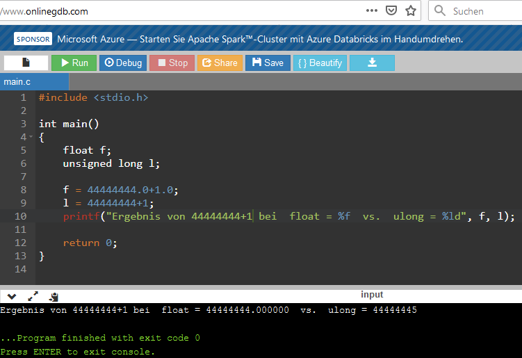

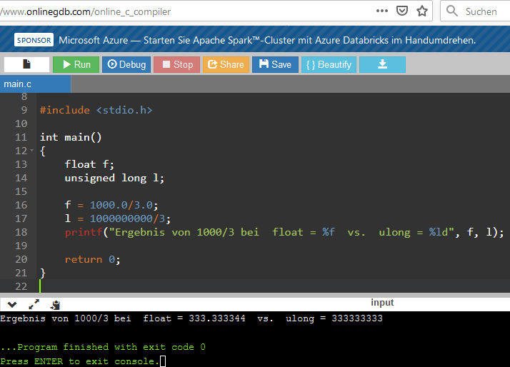

m.n. schrieb: > Der Zeitaufwand ist minimal und kein Grund auf float zu verzichten. > Das muß wohl mal wieder gesagt werden ;-) Dann sage ich halt: "nimm einen 32Bit Integer weil der genauer ist!", denn ein 32-Bit-float hat nur 7 signifikante Stellen. Und die Dynamik, die ein float bietet, wird bei der Aufgabe hier nicht benötigt. > Nein, sondern die Auswertung zum einen nicht in der ISR erledigen Wenn die "Auswertung" nur noch die 3 verbliebenen Zeilen ist, dann kann man die auch in der ISR machen. Aber soll jeder nach seiner Fasson selig werden. Über Software streite ich genausowenig wie über Schönheit... ;-)
Lothar M. schrieb: > timeStamp2 = Capt2 + ueberlauf*256; > Frage ich mich: ist der Timer 1 nicht ein 16 Bit-Zähler? Dann kommt ein > Überlauf erst nach 65536 und nicht schon nach 256... Denkfehler, danke für die Aufklärung. Ich habe mit dem Tipp von Ikmiller mal zwei Varianten versucht. 1) Auswertung der Zeit von zwei aufeinander folgenden Pulsen

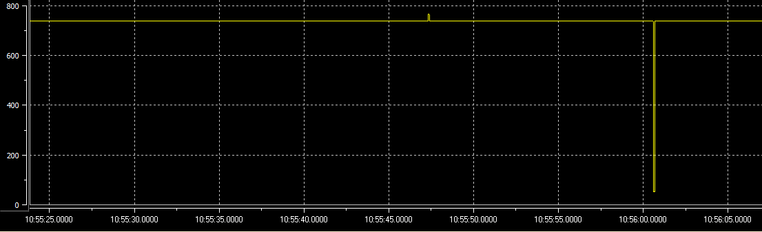

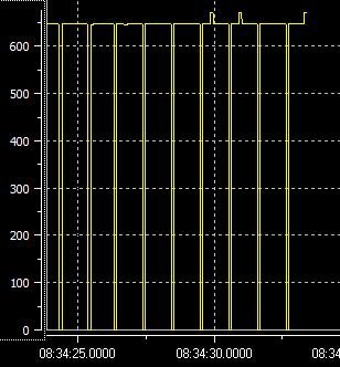

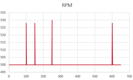

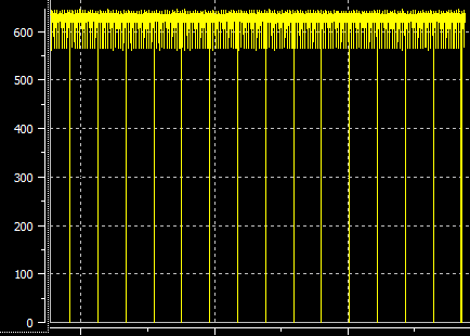

Zusätzlich sind die jeweiligen Codevarianten komplett angehängt. Außerdem noch die CAN plots der rpm Werte Bei einer Drehzahl von 647 rpm. Variante 2 läuft stabiler, allerdings springt die Drehzahl gelegntlich auf 671. Ein ähnliches Problem hatte ich beim ursprünglichen code. Bei beiden Varianten springt der rpm Wert regelmäßig auf 0.
