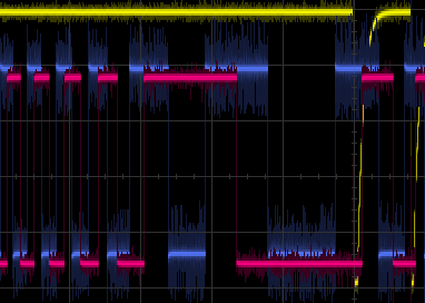

Hab ein ähnliches Problem allerdings mit einem optischen Drehgeber. Hab mal das Oszi angeschlossen und siehe da: beim Fahren auf Block (schwingt dann wahrscheinlich etwas) und das kommt dabei heraus:

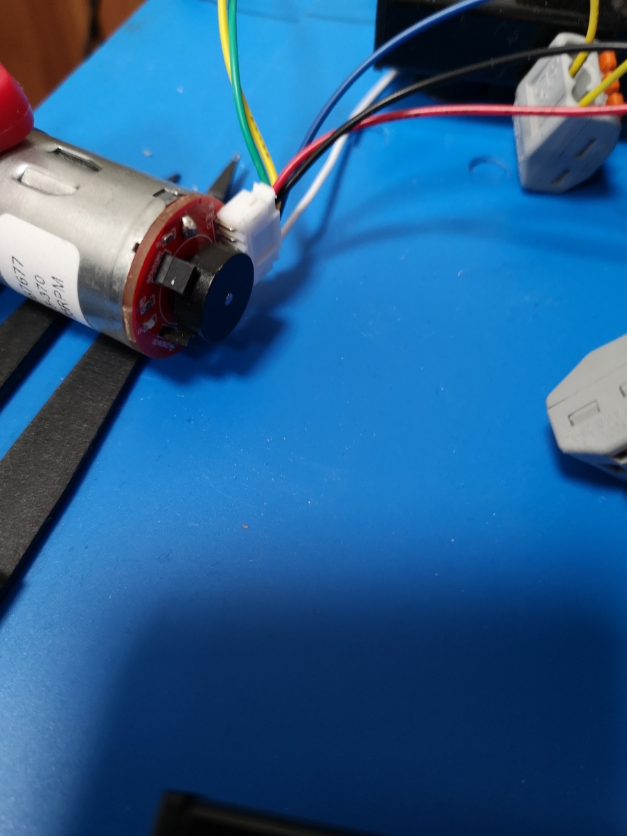

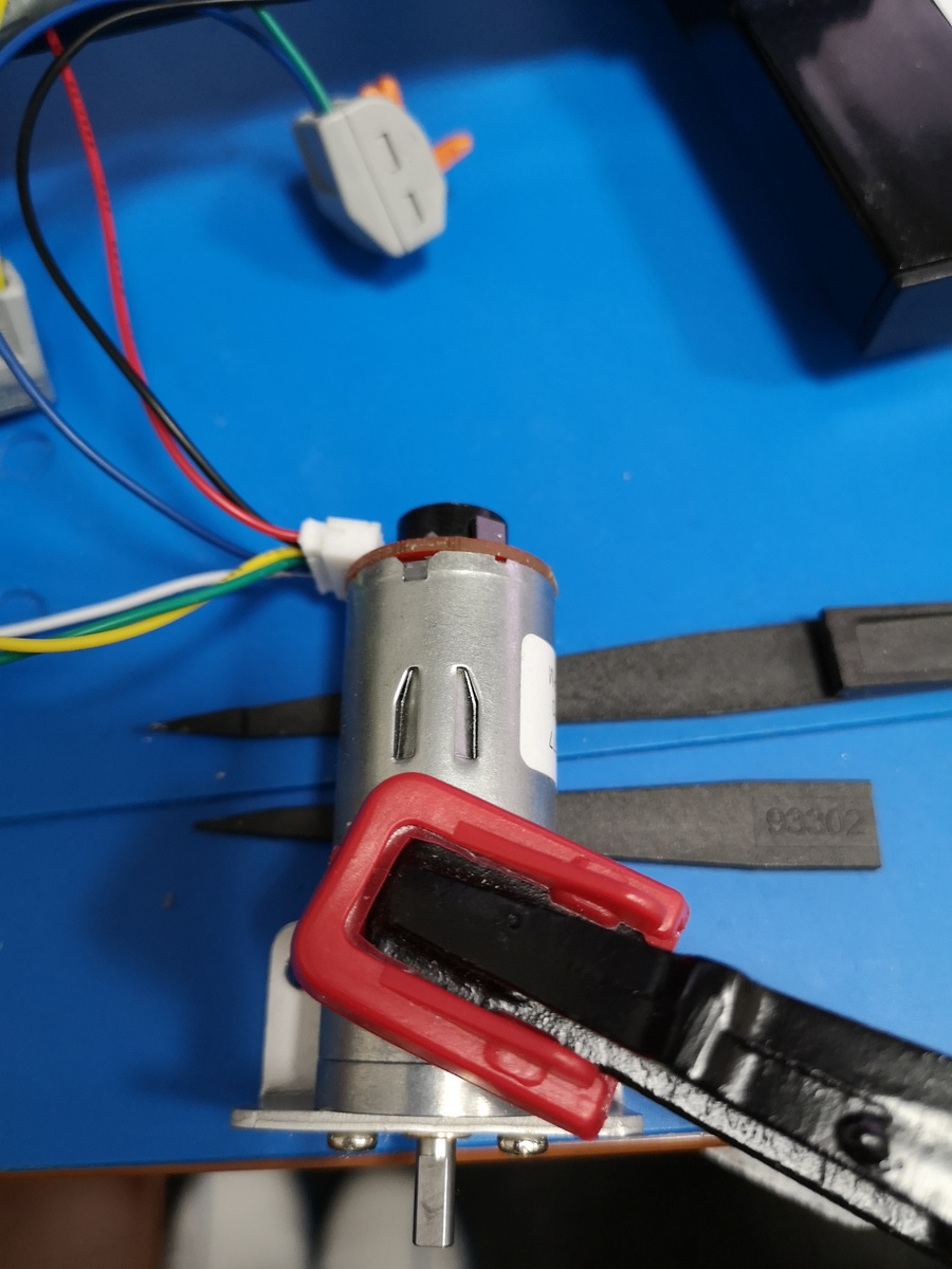

Guten Morgen, zunächst einmal vielen Dank nochmal an alle! Ich habe jetzt mal den Richtungswechsel, bzw. das stoppen des Motors genauer betrachtet. Das Problem ist wohl tatsächlich, dass die Magnetscheibe des Drehgebers zu viel spiel hat. Beim stoppen dreht die noch ein paar runden, was an sich nicht schlimm wäre, wenn sie in beide Richtungen nicht verschieden lange ausdrehen würde.... Selbst wenn ich per PWM die letzten Drehungen minimal laufen lasse, schafft es der Motor nicht exakt zu stoppen. Werde es jetzt mit einem selbst gebastelten Drehgeber aus einem Minimagneten in einer Spule und einem Reedkontakt probieren.

Rund schrieb: > Mach doch mal bitte ein Foto des mechanischen Aufbaus. Ein paar > "Runden", was soll das sein? Die Welle dreht vorwärts und rückwärts leicht verschieden, der Unterschied wird später durch das Gewicht welches der Motor hochziehen soll wahrscheinlich noch größer. Und die schwarze Magnetscheibe an der Platine des Motors dreht noch einige Runden nach, dadurch zählt der Sensor weiter, daher ist über den Sensor auch keine 100%ig genaue Position festzustellen.

DerHasenHerbert schrieb: > Das Problem ist wohl tatsächlich, dass die > Magnetscheibe des Drehgebers zu viel spiel hat. Beim stoppen dreht die > noch ein paar runden, Was? Eine nachdrehende Scheibe? Das ist ein mechanischer Defekt. Mach das Dingen auf der Welle fest!

DerHasenHerbert schrieb: > Die Welle dreht vorwärts und rückwärts leicht verschieden Kaum. Halt doch mal die Motorwelle vorne fest, und versuche hinten das schwarze Rad zu drehen. Es wird fest sein. Wenn der Motor nach dem abschalten weiterläuft, dann wegen der Trägheit (es wurde schon geschriebene: kurzschliessen bremst heftiuger, geht aber auch mehr alf's Getriebe), und das muss der Incrementalencoder trotzdem richtig zählen.
>Je nach Spiel zeigt der Zählerstand also nicht genau die tatsächliche >Position an, aber der Fehler addiert sich nicht auf und wird bei >wiederholten Positioniervorgängen nicht grösser. Kann man das Spiel >nicht ausreichend verringern, so kann man in vielen Fällen das Problem >lösen indem man die Position immer aus der gleichen Richtung anfährt. Von der gleichen Richtung anfahren geht nicht, da ich eine Klappe hoch und runterfahren möchte, daher muss ich in beide Richtungen fahren. Und da er immer in eine Richtung weiter fährt, wie in die andere, addiert sich der Fehler in diesem Sinne schon. > Halt doch mal die Motorwelle vorne fest, und versuche hinten das > schwarze Rad zu drehen. > > Es wird fest sein. > > Wenn der Motor nach dem abschalten weiterläuft, dann wegen der Trägheit > (es wurde schon geschriebene: kurzschliessen bremst heftiuger, geht aber > auch mehr alf's Getriebe), und das muss der Incrementalencoder trotzdem > richtig zählen. Das schwarze Rad ist definitiv nicht fest ;) kann es auch so mit den Fingern drehen ohne das sich die Motorwelle dreht. Kurzschließen halte ich für eine relativ unsaubere Lösung. Ich werde eher noch einen etwas hochwertigeren Motor mit Drehgeber testen, ansonsten die selbst gebastelte Lösung...
DerHasenHerbert schrieb: > Das schwarze Rad ist definitiv nicht fest ;) kann es auch so mit den > Fingern drehen ohne das sich die Motorwelle dreht. Siehe: Arduino Fanboy D. schrieb: > Das ist ein mechanischer Defekt. > > Mach das Dingen auf der Welle fest!

DerHasenHerbert schrieb: > > Das schwarze Rad ist definitiv nicht fest ;) kann es auch so mit den > Fingern drehen ohne das sich die Motorwelle dreht. Ohne Worte :x
