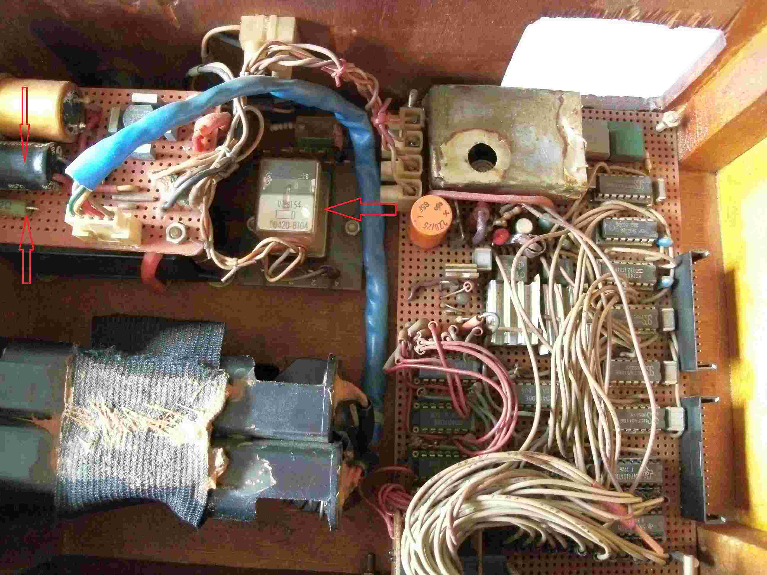

von Karl B. (gustav)
Wissenshunger schrieb:
> Aufdruck 5V AC
> 5Ohm.
sieht eventuell so aus:
Du brauchst ein empfindliches "Telefon"-Relais
TRLS 154D
ist das Zauberwort.
ciao
gustav
