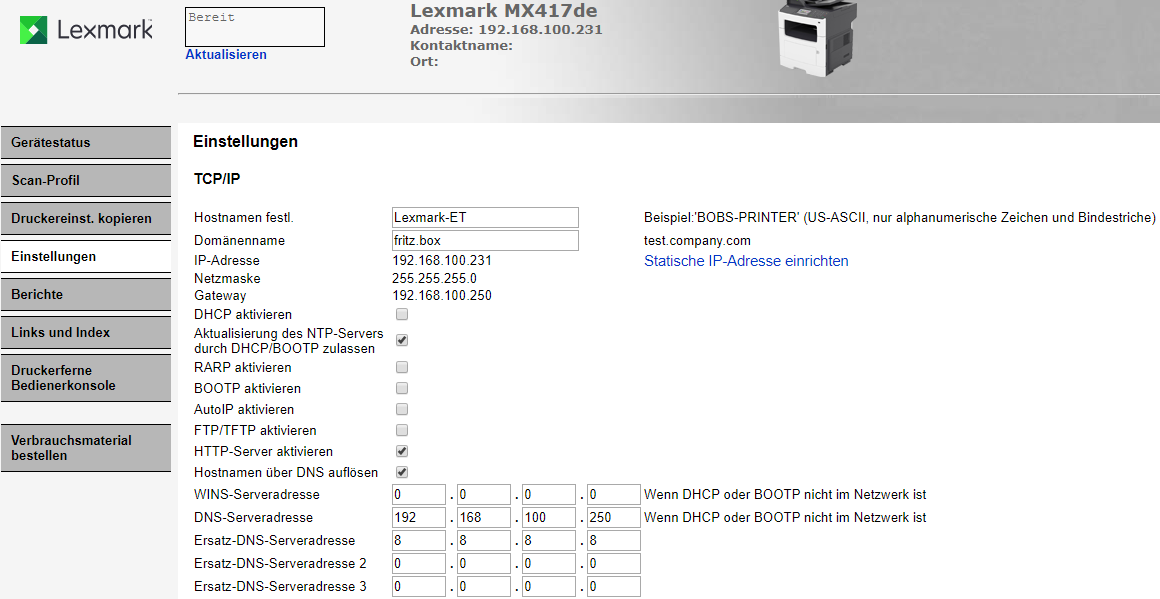

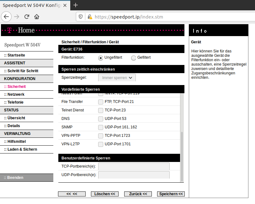

Hallo allerseits, nach einigem Ärger mit einer von heute auf morgen gesperrten Tonerkartusche hab ich den Verdacht, dass mein Lexmark-Drucker (ja ich weiß, wie kann man nur..) heimtelefoniert. Jedenfalls möchte ich ihn vom Internet abtrennen, aber der Drucker soll weiterhin zum Drucken im Netzwerk verfügbar sein. In den Routereinstellungen habe ich was Vielversprechendes gefunden, siehe Anhang. Beim Router handelt es sich um einen Speedport W 504V. Das Netzwerkgerät und damit den Drucker kann man in den Routereinstellungen über eine Liste anhand der MAC-Adresse auswählen. Kann man damit den Drucker zuverlässig vom Internet fernhalten, Updates verhindern usw.? Die MAC-Adresse ändert sich nie? Was muss ich bei den Portbereichen einstellen? Oder verhindert eine solche Sperre auch das Drucken innerhalb vom Netzwerk? Danke für die Hilfe!
Der TE schrieb: > Die MAC-Adresse ändert sich nie? Ja Der TE schrieb: > Oder verhindert eine solche Sperre auch das > Drucken innerhalb vom Netzwerk? Sollte nicht müsste man ausprobieren.
Der TE schrieb: > Kann man damit den Drucker zuverlässig vom Internet fernhalten, Updates > verhindern usw.? Die MAC-Adresse ändert sich nie? Was muss ich bei den > Portbereichen einstellen? Du hast bereits die Zeitbeschränkung auf "Nie" gestellt, also darf diese Gerät "Nie" ins Internet.... Auf das Intranet hat das keinerlei Auswirkungen.
Wenn es der Drucker zulässt, könnte man ihm eine statische IP verpassen und die Gateway-Adresse verbiegen, dann kommt der Drucker nicht mehr aus dem Netz heraus.
Man koennte auch einfach dem Drucker in seiner Konfiguration das Default Gateway wegnehmen. Solange man selber keine Subnetze hat.
Danke für die Antworten! Dann bin ich scheinbar auf dem richtigen Weg. Teo D. schrieb: > Du hast bereits die Zeitbeschränkung auf "Nie" gestellt, also darf diese > Gerät "Nie" ins Internet.... OK, aber die zeitliche Einschränkung bezieht sich nur auf die drunterstehenden Regeln, oder? Wenn ich alles anhak, sollte auch kein Protokoll mehr durchkommen? Mario M. schrieb: > Wenn es der Drucker zulässt, könnte man ihm eine statische IP verpassen > und die Gateway-Adresse verbiegen, dann kommt der Drucker nicht mehr aus > dem Netz heraus. Der Drucker hat sowieso schon eine statische IP. Die Gateway-Adresse verbiegen müsste ich dann im Drucker selbst?
Der TE schrieb: > OK, aber die zeitliche Einschränkung bezieht sich nur auf die > drunterstehenden Regeln, oder? Wenn ich alles anhak, sollte auch kein > Protokoll mehr durchkommen? Ich kenn deinen Router zwar nicht, aber "Kein Internet Zugang", heißt normal auch "Kein Internet Zugang". Die darunter stehenden Regeln gelten IMMER. Sowas läuft auch gern unter "Kindersicherung", wo man den Täglichen Internetzugang Zeitlich beschenken kann. Da bleibt kein Auge trocken, bzw. kein Port offen.
Der TE schrieb: > Die Gateway-Adresse verbiegen müsste ich dann im Drucker selbst? Ja, wobei du (wie schon genannt wurde) diese auch komplett entfernen kannst, solange du nur ein einziges Netz hast. Geht aber nur, wenn du die statische IP-Adresse auch am Drucker selbst konfiguriert. Wenn du ihn auf DHCP stellst (und die statische Zuweisung nur über den DHCP-Server absicherst), dann wird er sich wohl alles vom DHCP-Server holen, was er an Informationen von ihm bekommen kann. Vermutlich wirst du derartige Details in deinem DHCP-Server (der vermutlich auf deinem Router läuft) nicht konfigurieren können, damit würde er von diesem auch einen Gateway genannt bekommen.
Hab das jetzt mal mit dem Handy getestet, welches bei entsprechender Einstellung auch geblockt wird. Und anschließend dann den Drucker gesperrt. Obs funktioniert, kann ich kann ich für den Drucker nicht überprüfen, aber ich trau dann der Sache einfach. Danke an alle für die Hilfe! @Teo D.: Die Sperre hat sich tatsächlich nur mit ausgewählten Sperregeln aktivieren lassen. Ich hab dann "Alle Ports TCP" und "Alle Ports UDP" ausgewählt. Hoffe da gibt es kein Schlupfloch mehr. @Jörg W.: Dem Drucker trau ich ja nicht, deshalb möcht ich mich nicht auf seine Einstellungen und Firmware verlassen.
Der TE schrieb: > Dem Drucker trau ich ja nicht, deshalb möcht ich mich nicht auf seine > Einstellungen und Firmware verlassen. Naja, wenn er eine manuell zugewiesene IP-Adresse bekommt und dabei eben keinen Gateway konfiguriert hat, dann kann er sich nicht einen Gateway irgendwo her zaubern. Ein Gerät, das trotz manueller IP-Konfiguration noch DHCP macht, könnte man schon als kaputt bezeichnen. Habe ich auch noch nicht erlebt.
Also das der Drucker aus der Ferne die Toner gesperrt bekommt hab ich auch noch nicht gehört. Um welches Modell handelt es sich denn? Hast du den Netzwerkverkehr mal gesharkt? Ansonsten einfach den/die DNS Server aus der Config löschen.
Der TE schrieb: > @Teo D.: Die Sperre hat sich tatsächlich nur mit ausgewählten Sperregeln > aktivieren lassen. Ich hab dann "Alle Ports TCP" und "Alle Ports UDP" > ausgewählt. Hoffe da gibt es kein Schlupfloch mehr. Nu musste ich doch noch mal nachsehen. Leider wurde ich fündig, da wird nur UDP/TCP gesperrt (bei meiner FB). Also kein Schlupf-LOCH eher ein Scheunentor. :( Aber da wissen Andere mehr als ich.

Mario M. schrieb: > Was anderes als UDP und TCP wird sowieso nicht geNATtet. ESP/GRE/ICMP meint meine FB zumindest noch zu kennen (und Sperren zu können) und ich könnt was Wetten, da gibts noch'n Dutzend weitere Exoten. @TE So wie ich das auf die schnelle blicke, wird wirklich nur UDP/TCP über die Zeitsperre geblockt, alles weitere (ESP/GRE/ICMP) muss unter "Netzwerkanwendungen" erst eingetragen werden.
Der TE schrieb: > @Teo D.: Die Sperre hat sich tatsächlich nur mit ausgewählten Sperregeln > aktivieren lassen. Ich hab dann "Alle Ports TCP" und "Alle Ports UDP" > ausgewählt. Hoffe da gibt es kein Schlupfloch mehr. Gibt es sicher. Es gibt nämlich eine ziemliche Vielfalt "dokumentierter" weiterer Protokolle, die auf IP aufsetzen und somit routingfähig sind. Dass Otto-Normal-DAU nur TCP und UDP kennt (wenn überhaupt), ändert daran nix... Zusätzlich kann man jederzeit beliebige proprietäre Protokolle auf IP aufsetzen lassen. Die sind dann formal zwar nicht "legal", aber die meisten Router werden sie trotzdem transportieren... Oh' heilige Einfalt...

Die Gateway-Adresse dient dem einzigen Zweck, IP-Adressen zu erreichen, die sich nicht im eigenen Subnet befinden. Also diese auf z.B. 0.0.0.0 oder 127.0.0.1 setzen und Ruhe ist. Definitiv. Geräte, die quasi zur Infrastruktur eines LAN gehören, müssen entweder eine feste IP-Adresse haben ODER über ihren Hostnamen per DNS im LAN aufgelöst werden. Das muss dann aber auch so eingerichtet sein, und dann fuktioniert das auch.
