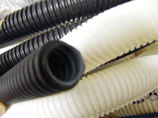

Tobias schrieb: > nagende Haustier Tiere beißen nicht in Funksteckdosen sondern auch in teure Kabel. Da hilft "Wellrohr geschlitzt", Schaden zu vermeiden. Siehe Baumarkt od. Ikea
